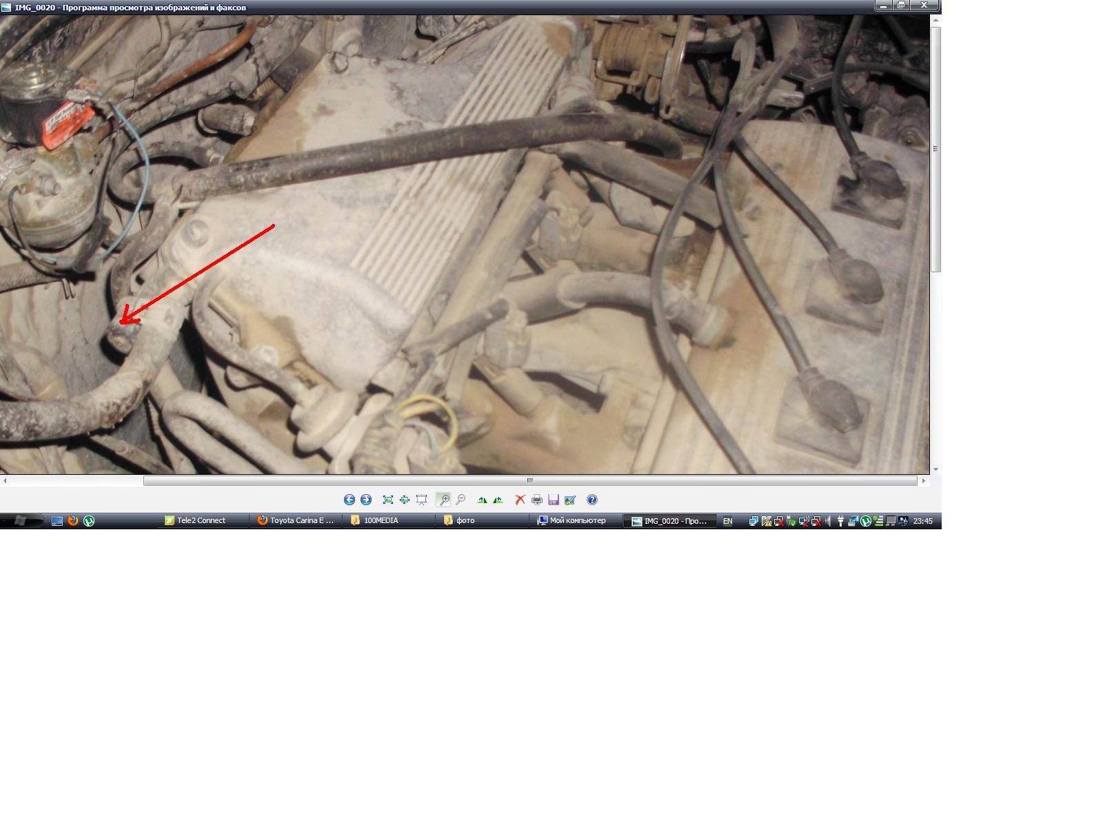

Приветствую. Моя первая машина карина. (1993г.в. объем 1,6). Когда покупал, продавец сказал что на бензине не работает. У меня машинка работает на газе. С бензином работает не очень. В смысле: захлебывается. Хотел почистит форсунки в СТО, сказали что бы я нашел вот это. Так что же это?? и как можно его найти??
На пальцах сможешь объяснить?

Вас из дас?? регулятор давления топлива чтоли??

Epoxa-aktau
Ну дорогой на твоем моторе картошку можно сажать.

так что же это??

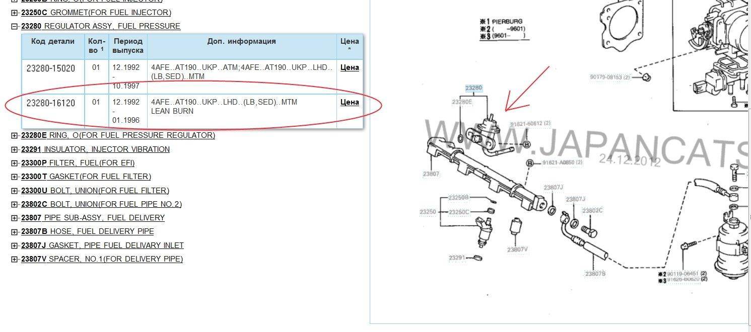

регулятор давления.
Вот номер для лин берна 23280-16120
вот для обычного двигателя 23280-15020
у тебя на фото вроде лин берн , так что верхний номер вроде как тебе , на екзисте со сроком 8 дней он бьется мне по цене 2695р.

это не регулятор давления. регулятор стоит правее. и у него не линберн, а обычный.
по-моему ему надо вот это под номером 23265.
http://www.japancats.ru/toyota/Parts.as ... %D0%B7%202

СообщениеДобавлено: Пн дек 24, 2012 11:18 pm
а да да , что то не то , ша заново гляну
Точно так! Эта "фигня" соединяется резиновой трубкой с датчиком атмосферного давления(МАР-сенсор). А "фигня" вворачивается в впускной рессивер.
Добавлено спустя 10 минут 17 секунд:
"Фигня" - фильтр картерных газов. 90917-11022.
    Ищи на разборке,а в EXIST - от 500-700р.И заполни профиль - напиши откуда ты!
