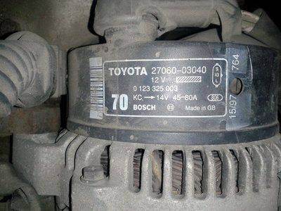

я заказывал щетки точно такие же как на фото они не подходят у меня совершенно другие!!! сам корпус щеток тоньше и усики куда два болтика по бокам вкручиваются длиннее!!!! а на генераторе реально написано что это тойота!!!!
Добавлено спустя 52 секунды:
у меня тойота 97 года!!!!
Добавлено спустя 4 минуты 21 секунду:
вот такой у меня!!! какие на него щетки идут?
генератор Бош
Добавлено спустя 55 секунд:
Эти для денсовского гены
Добавлено спустя 5 минут 21 секунду:
На бошевский отдельно щеток нет, регулятор напряжения в сборе 27702-02010, денег негуманных стоит
попробуй здесь посмотреть http://www.carina-e.ru/viewtopic.php?f=4&t=971

http://www.carina-e.ru/viewtopic.php?f=4&t=16852
В теме можно подобрать аналог регулятора подешевле.

От десятки щетки встают идеально на бош, нужен паяльник и всеголиж :) Менял летом у себя.

На Бошевский генаратор без переделок подходит регулятор MOBILETRON VRB510 (полгода назад себе поставил).
