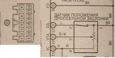

Mister ToCaE писал(а):
между контактом VTA и массой при зазоре 0 мм - 0.15 вольт, при 0.6мм - 0.2, при 0.9мм - 0.25
Что-то тут не так.Может не на тех контактах щупаешь?Бывали случаи.Давай по номерам сверху на ДПДЗ.
СообщениеДобавлено: Вс июл 04, 2010 8:24 pm
Сообщения: 726
Откуда: Киев
Вообще-то мерял на фишке ЭБУ, между 10 контактом (чёрно-белый провод VTA, идёт до второго контакта сверху на ДПДЗ) и кузовом (массой). Предварительно прозванивал все три провода на предмет обрывов между снятыми фишками ЭБУ и ДПДЗ (сверху вниз первый - красный VC, второй - чёрно-белый VTA и четвёртый - коричневый Е2).
КонтактыЭБУ.jpg [ 25.23 КБ | Просмотров: 11228 ]
СообщениеДобавлено: Вс июл 04, 2010 8:43 pm
Сообщения: 1107
Откуда: МЕНСК
А на предмет повышенного сопротивления?
СообщениеДобавлено: Вс июл 04, 2010 8:55 pm
Сообщения: 726
Откуда: Киев
Нет, подумал это лишнее - тестер звенел. :? Вот, вспомнил, что ещё интересно - фишка с ДПДЗ снята, на контактах VC и E2 3.8 Ком (совпадает с букварными пределами :roll:). Одеваю фишку на ДПДЗ, снимаю с ЭБУ - на контактах 11 и 9 только 1,85 Ком :shock: :oops: Мерял двумя мультиметрами - рез-ты одинаковы.

Mister ToCaE
А на картинке у тебя разъём мозга или фишка проводки?

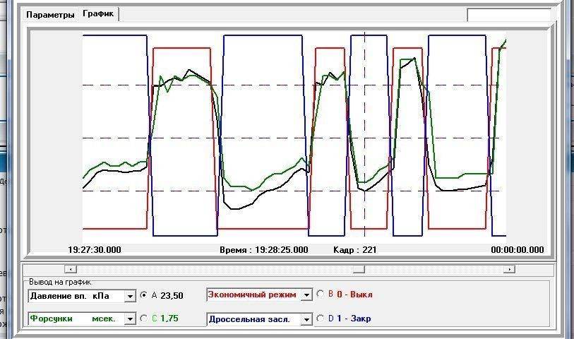

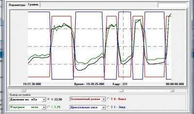

СообщениеДобавлено: Вс июл 04, 2010 11:15 pm
Когда измеряете напряжение , не забудьте измерить и напряжение на контакте VC.
mediaboy писал(а):
а я педаль еле еле давил.
Угу, вот участок в районе 210 кадра :) “Экономичный режим” на графике, это “Дополнительное обогащение”. А так вы зря обижаетесь, обратная связь почти все время есть, ЛЗ работает.
210.jpg [ 116.27 КБ | Просмотров: 11244 ]
Это часть скана из букваря про ЭБУ - скорее всего это разъём мозга. Но какая разница? Глянув на картинку и увидев "в живую" ЭБУ с подключёнными фишками ошибиться очень трудно.
:? Тут что-то я вообще не понял связь цитаты и напоминания... :? :oops:Вроде все замеры выкладываю исправно :oops:
СообщениеДобавлено: Пн июл 05, 2010 7:55 am
Извините что не понятно :( Надо вместе с измерениями напряжения между контактом VTA и массой измерить напряжение между контактом VC и массой тогда если на VC +5В вопрос с сопротивлением отпадет :)
СообщениеДобавлено: Пн июл 05, 2010 9:12 am
Сообщения: 1107
Откуда: МЕНСК
Если это ЭБУ,то номера контактов,указанные тобой неверные,в зеркале.
Да,верно,и опорное проверь.
