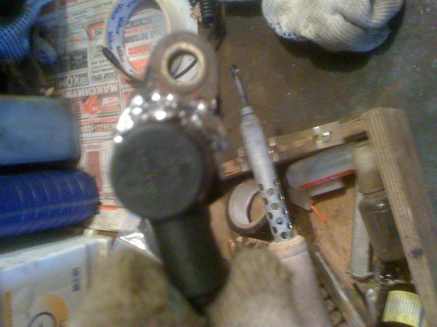

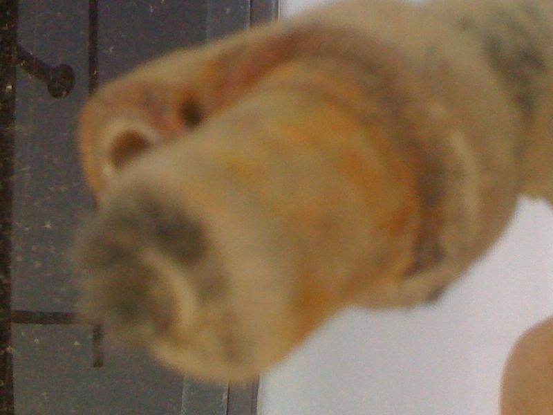

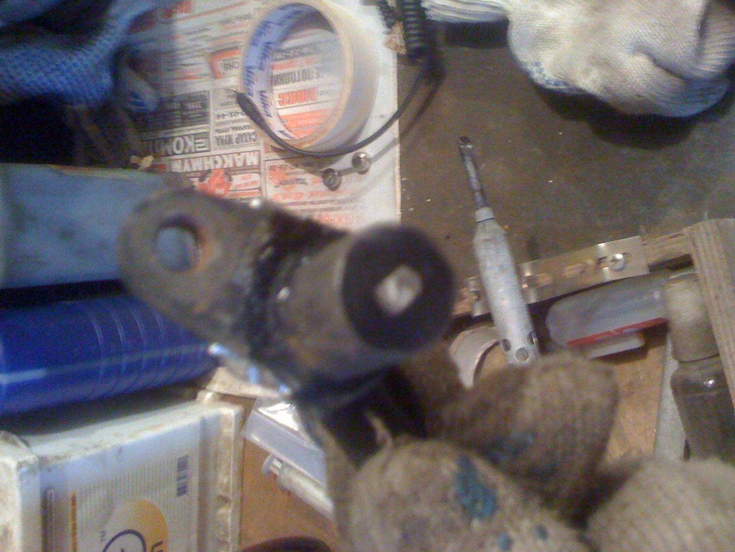

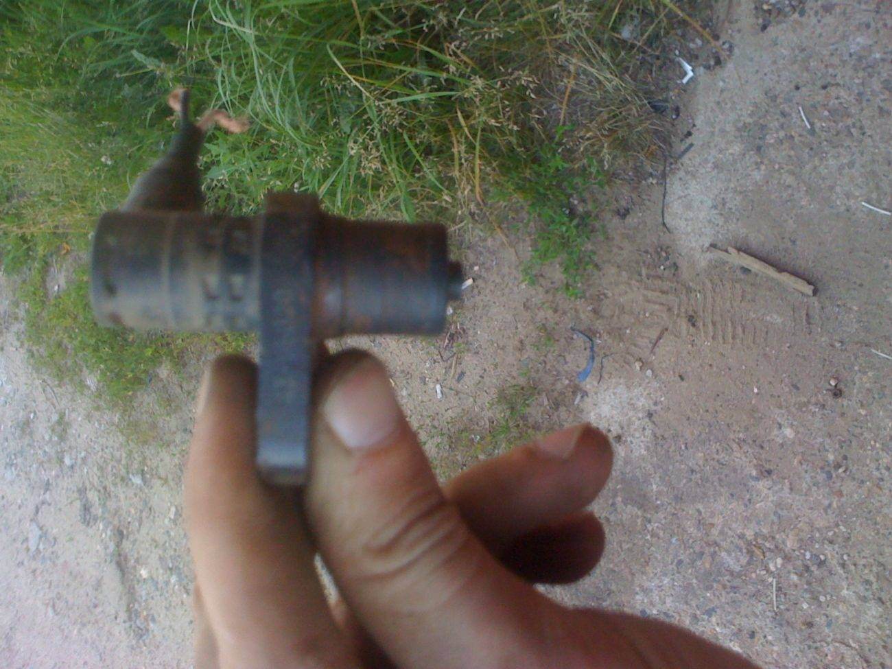

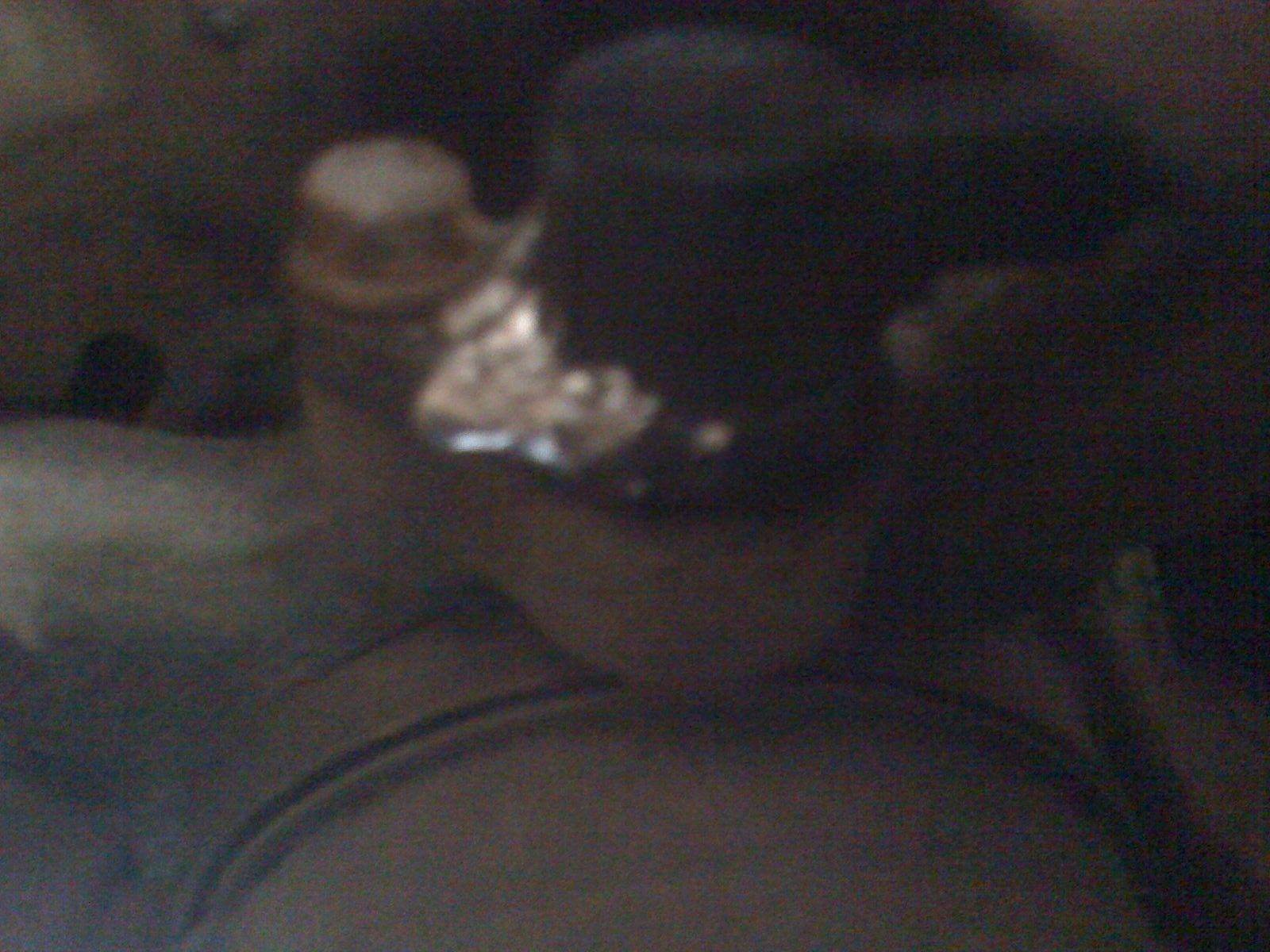

СообщениеДобавлено: Пт июн 29, 2012 9:26 pm
Зарегистрирован: Пн апр 30, 2012 9:42 pm
Сообщения: 98
Машина: carina e. liftbak.МКПП.Англия.
Комментарий к файлу: старый датчик, тот что умер
Изображение 013.jpg [ 46.95 КБ | Просмотров: 6866 ]

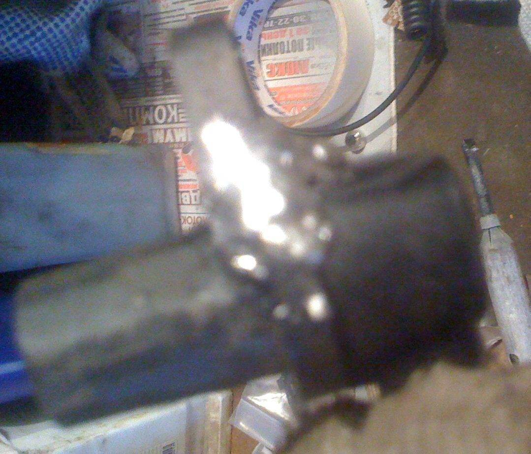

я победил. Вроде.
В общем кольцо чистить не пришлось, когда к гаражу приехал снова ошибки считал, 32 и 36 сомнений небыло снял датчик а он мертв совсем я его распилил вдоль и попепек посмотрел на обмотку и магнитик и поехал за волговским дпкв купил костромского производства (завод пегас) 300 р с копейками, приехал в гараж и на нождаке обточил цилиндр до размеров старого(шайбу нашел она только только на родной налезала это эталон у меня получился своего рода) и весь гемор оказался в креплении, !сердечник у нового датчика прямоугольный, на правое колесо в самый раз а к левому не подходит, отрезал ухо от датчика взял ухо от старого припаял приварил к новому установил и на песок тормоза проверять, х/з вроде работает, надо на льду проверять если до зимы доживет, до дома доехал ошибок нет. Фотки есть и видео немного выложу когда научусь выкладывать))

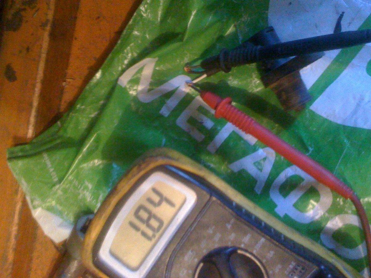

P.s- сопротивление у нового датчика 730-780. Ом
Килоомника под рукой неоказалось, приделал на проверку на скрутке пока, поезжу пару дней припаяю резистор и пропаяю провода.
Комментарий к файлу: днем ранее родной сопротивлялся
Изображение 016.jpg [ 166.62 КБ | Просмотров: 6866 ]

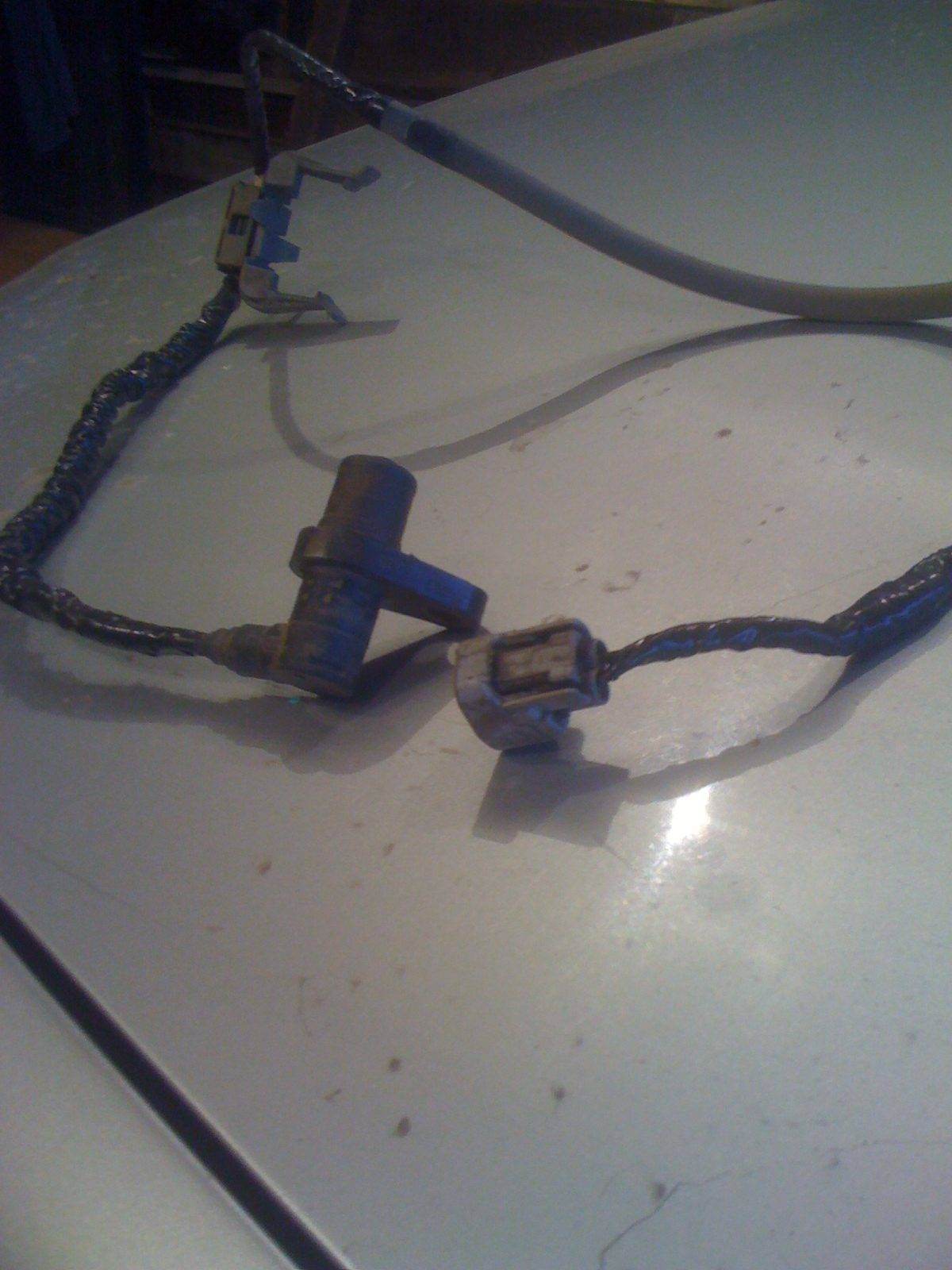

Комментарий к файлу: я его помыл, почистил
Изображение 017.jpg [ 186.63 КБ | Просмотров: 6866 ]
Комментарий к файлу: я еще провод припаял новенький
Изображение 019.jpg [ 476.11 КБ | Просмотров: 6866 ]
Комментарий к файлу: но все равно датчик умер, и пошел на органы для колхоза,
Изображение 020.jpg [ 217.81 КБ | Просмотров: 6866 ]
Комментарий к файлу: припаял ухо от родного датчика к ГАЗовскому
Изображение 022.jpg [ 215.73 КБ | Просмотров: 6866 ]
Комментарий к файлу: те же яйца только в профиль
Изображение 023.jpg [ 145.66 КБ | Просмотров: 6866 ]

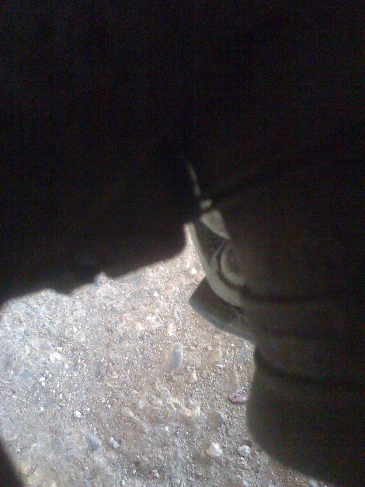

Комментарий к файлу: встал как тут и бЫло
Изображение 025.jpg [ 233.62 КБ | Просмотров: 6866 ]
Комментарий к файлу: зазор почти как у родного
Изображение 026.jpg [ 257.57 КБ | Просмотров: 6866 ]
Последний раз редактировалось рома+карина Вт июл 03, 2012 8:00 pm, всего редактировалось 1 раз.

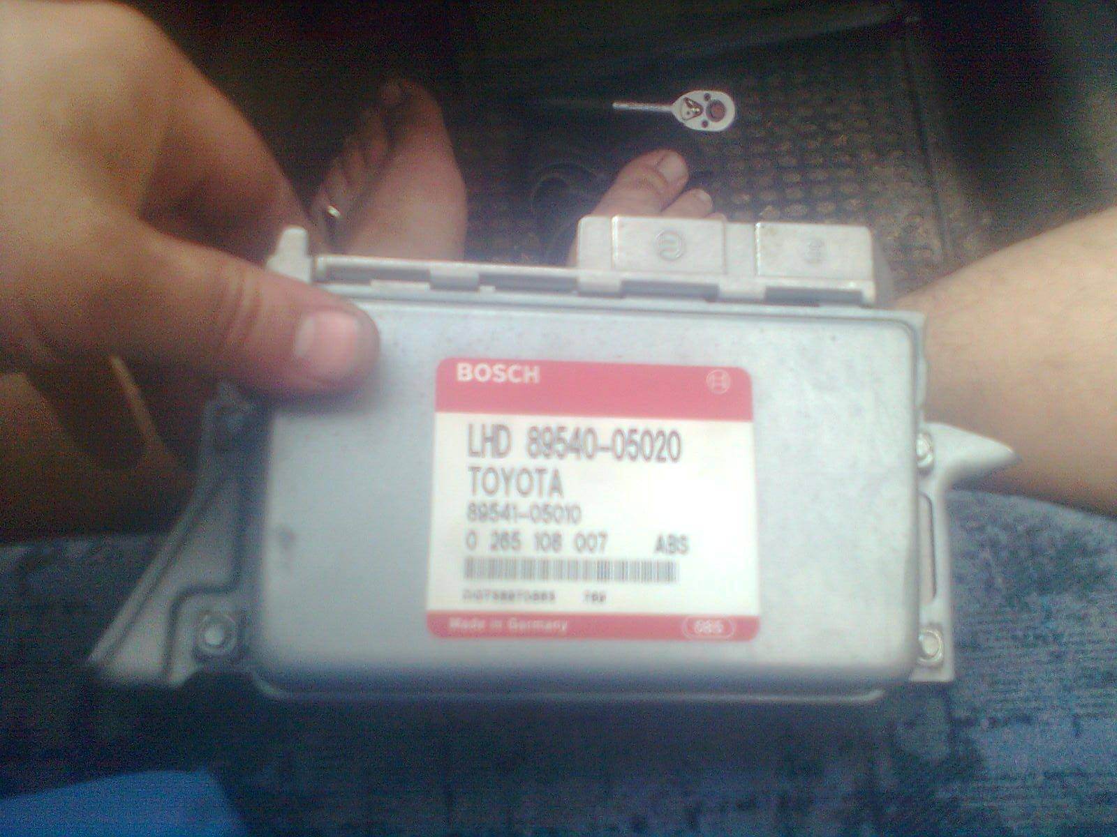

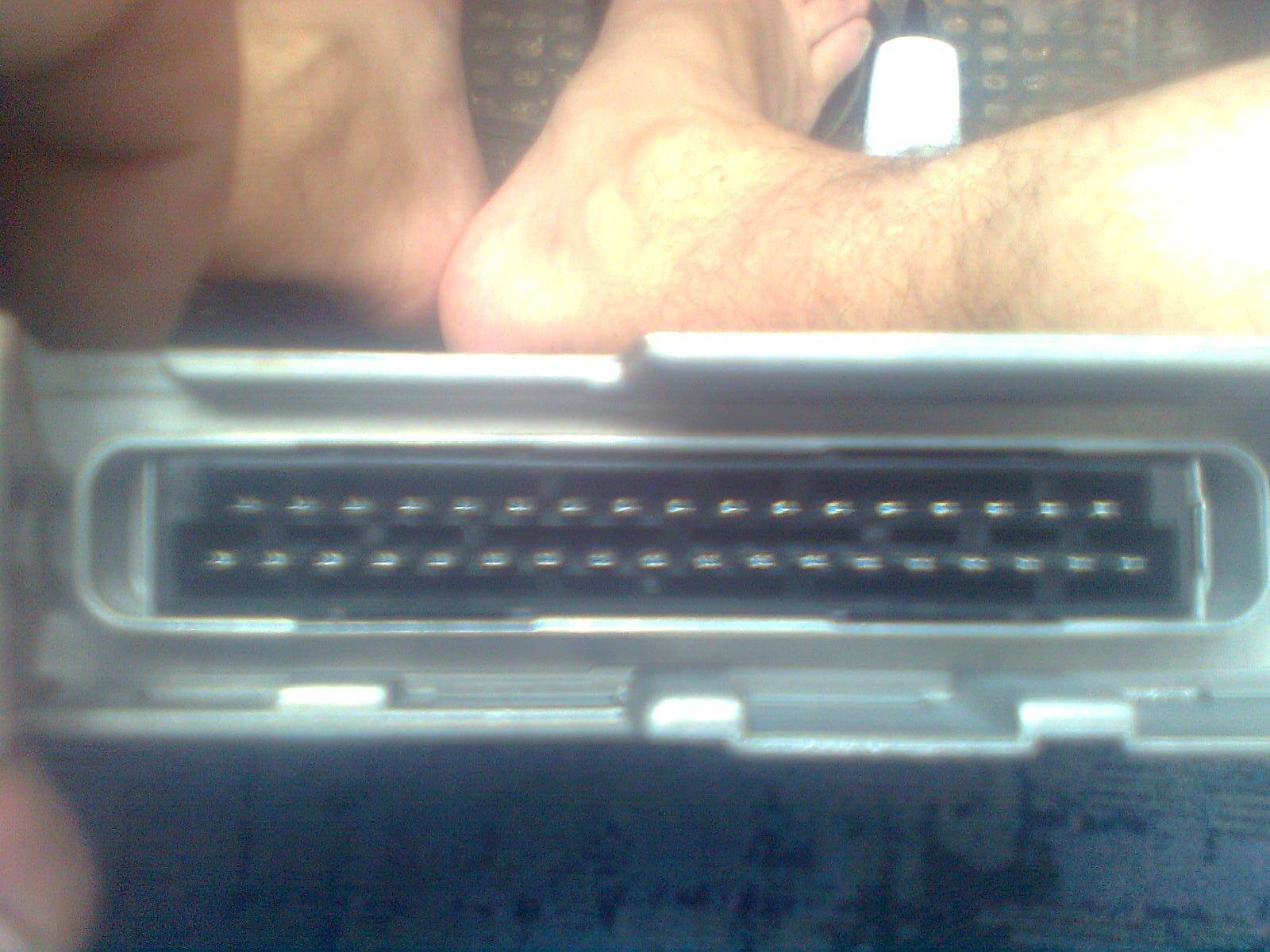

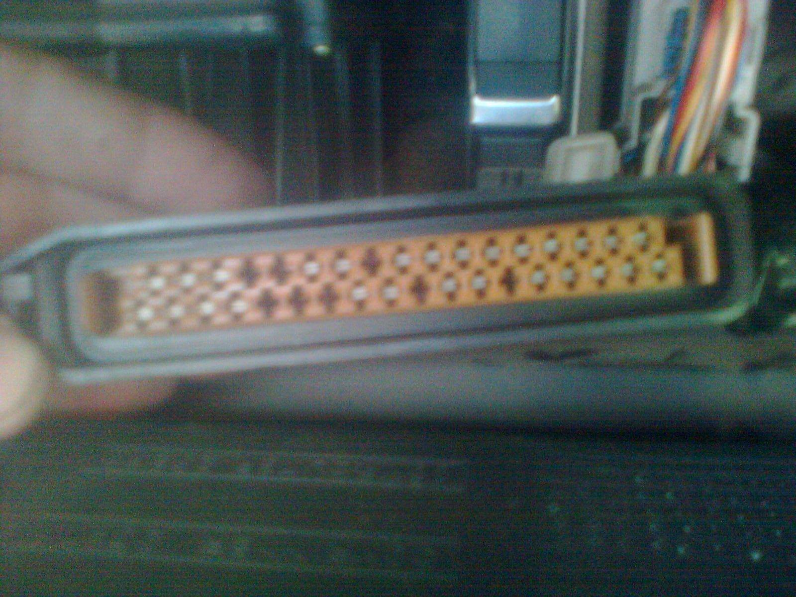

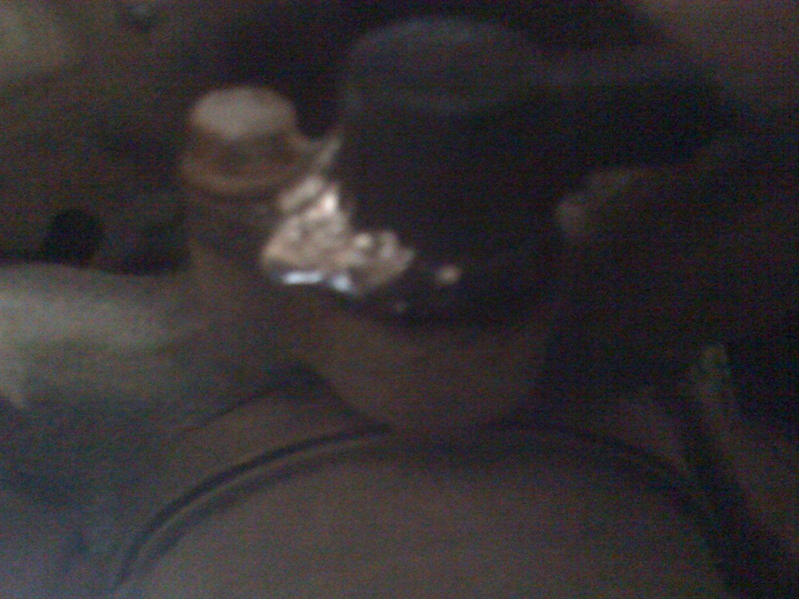

скажите как отключается разъем от блока абс? хотел прозвонить проводку до датчиков от блока, но не могу отсоединить шлейф от блока.
Toyota Carina E , не LB, 1.6, 4A-FE, 1997, эл.зеркала, подогрев сидений, кондей, омыватель фар, седан
 Заголовок сообщения: Re: Проблемы с ABS
СообщениеДобавлено: Ср июл 18, 2012 12:19 pm
Защёлка должна быть на фишке,смотри внимательно. :(
СообщениеДобавлено: Ср июл 18, 2012 12:43 pm
Зарегистрирован: Сб окт 09, 2010 7:12 am
Сообщения: 214
Откуда: брянск
Спасибо Сергей Саныч.уже нашел.
у меня блок вот такой
может кто-нибудь знает распиновку, или если здесь уже где-то была ткните носом
Фото0163.jpg [ 249.79 КБ | Просмотров: 6820 ]
Фото0165.jpg [ 224.03 КБ | Просмотров: 6820 ]
Фото0166.jpg [ 313.19 КБ | Просмотров: 6818 ]
СообщениеДобавлено: Ср июл 18, 2012 1:06 pm
ваван - а в чем проблема то, какие ошибки выдает? Как лампа абс себя ведет?

сделал я абс.
у меня как оказалось блок абс бош. соответственно коды ошибок и шлейф к этому блоку отличаются от айсина.
кому надо вот коды ошибок из Легионовского букваря от Авенсиса с1998 г.в.:

З,Ы, сопротивление датчиков передних колес на таких авто, вернее с бошевским блоком должно быть 1,4-1,8 кОм, на задних так и не узнал!
