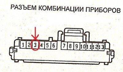

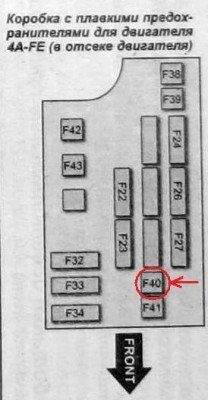

Свет в салоне, поворотники, печка, габариты, подсветка панели и индикация работают???
Добавлено спустя 58 минут 39 секунд:
Вытащи это пред и прозвони его контакты на + аккумулятора (скорее всего под блоком предохранителей подгорел или отошел контакт № 3 БЕЛОЙ фишки (он приходит от + аккумулятора) или сам провод).

СообщениеДобавлено: Сб янв 15, 2011 2:30 am
Зарегистрирован: Ср янв 12, 2011 11:00 pm
Сообщения: 197
Откуда: Мурманская обл., г.Полярный
Машина: Highlander (ACU25L)
Год выпуска: 2007
Двигатель: 2AZFE 2400CC 16-VALVE DOHC EFI
Эти фишки вставляются в блок предохраниетей снизу под крышкой!

А у тебя именно этот №3 белой фишки глюканул?Может у меня другой?
Кузовной ремонт!!!
СообщениеДобавлено: Сб янв 15, 2011 1:54 pm
Сообщения: 197
Год выпуска: 2007
У меня в другом месте! А ето я для тебя по схемам и на машине посмотрел! От + клемы отходят несколько проводов, вот у тебя скорее всего один из них который идет на 3 контакт этой фишки, а оттуда через блок предохранителей расходится на все твои нерабочие устройства (в том числе на питание блока управления двигателя!!!!
