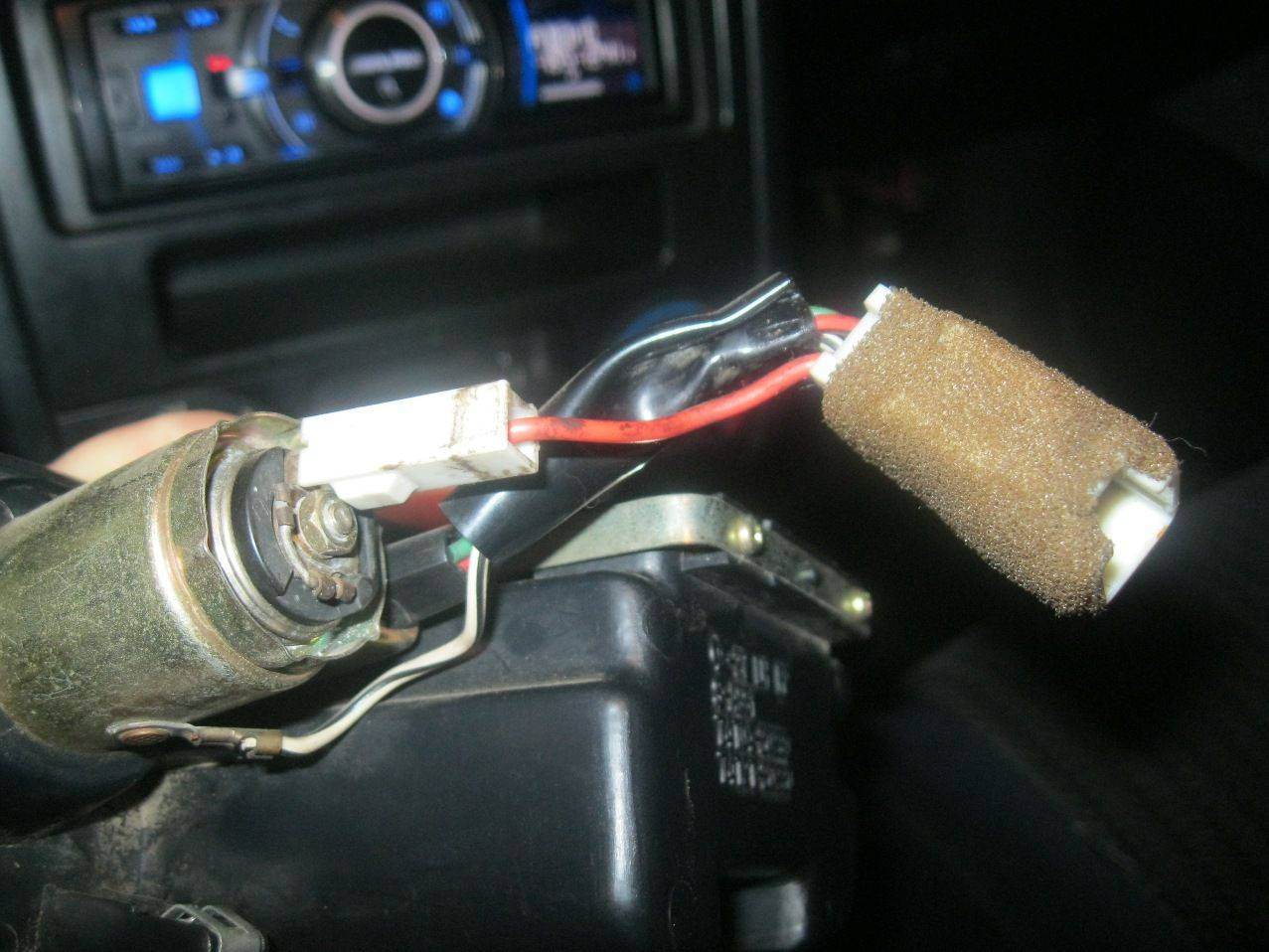

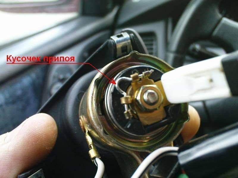

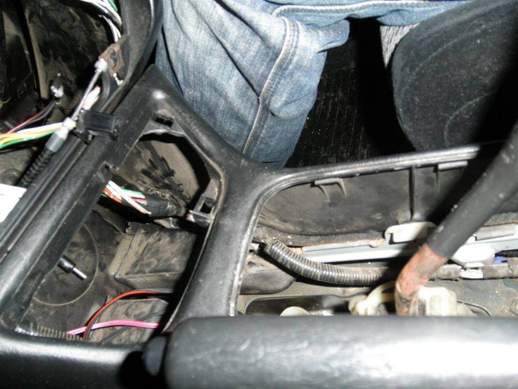

Всем привет! Как машину купил не работал прикуриватель, почитал темы на форуме ну думаю проволочка эта оловянная расплавилась! Съездил купил проволочный припой 0.8мм думал щас заменю, разобрал прикуриватель а он там вообще не подключен! Весь вечер искал фишки от него в панели, разобрал центральную консоль но так ничего и не нашел! Подскажите пожалуйста в какой косе искать эти фишки (я так понял их две на прикуриватель и на лапочку), с какой стороны слева справа? Откуда вообще они должны идти? От блока предохранителей? Я так пронял у предыдущего хозяина сгорела к чертям эта проводка и он забил на её восстановление! Давайте разберемся как её восстановить! Я думаю многие сталкивались и столкнутся с такой проблемой т.к. суют за место оловянной вставки медную проволоку и подключают потом всякие насосы пылесосы и сгорает проводка!

тоже читал про эту проволочку, разобрал и не смог найти :(

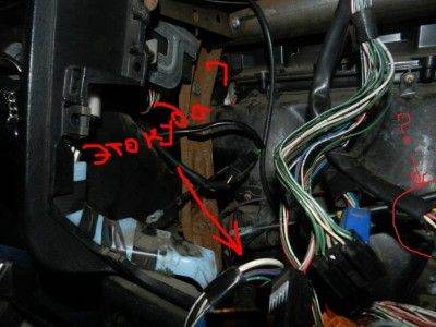

проволочку найти не составляет труда! Вот она на фото была же!
Я же пытаюсь восстановить проводку до прикуривателя!

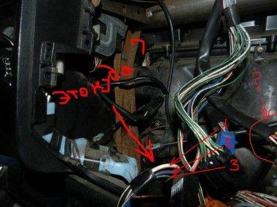

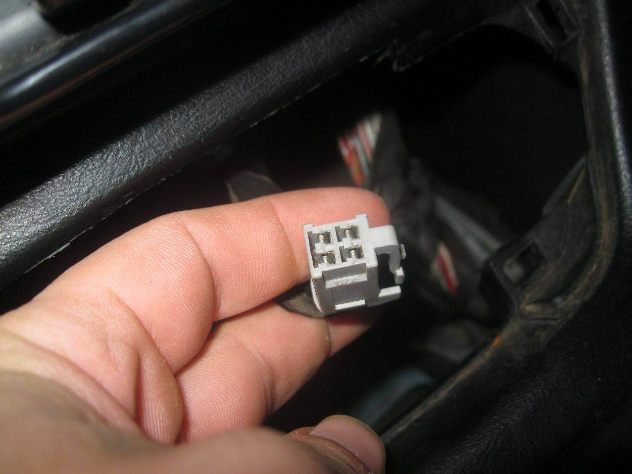

и вообще мне кажется, что фишка прикуривателя есть на твоих фотках
прото тут не хватает еще одного проводка - который идет после этой фишки и как раз распараллеливает питание на прикуриватель и на его подсветку.
в общем вечером скажу точнее

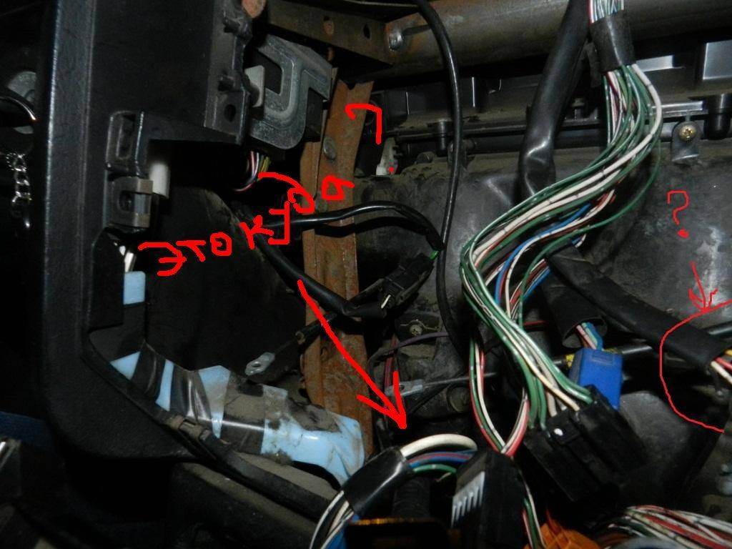

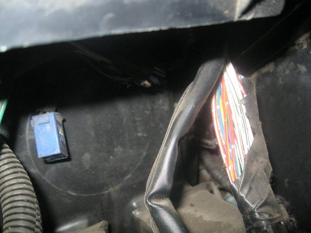

BorisRazor в общем смотри, как все это добро выглядит.
пучок проводов уходит вверх вправо, куда именно - так и не смог подлезть сфоткать. но думаю смысл будет понятен по фото.
цвет проводов: зеленый, белый с черной полосой, синий с красной полосой, и еще один белый с черной полосой
Комментарий к файлу: это сам провод с разъемом на прикуривателе

Добавлено спустя 5 минут 21 секунду:

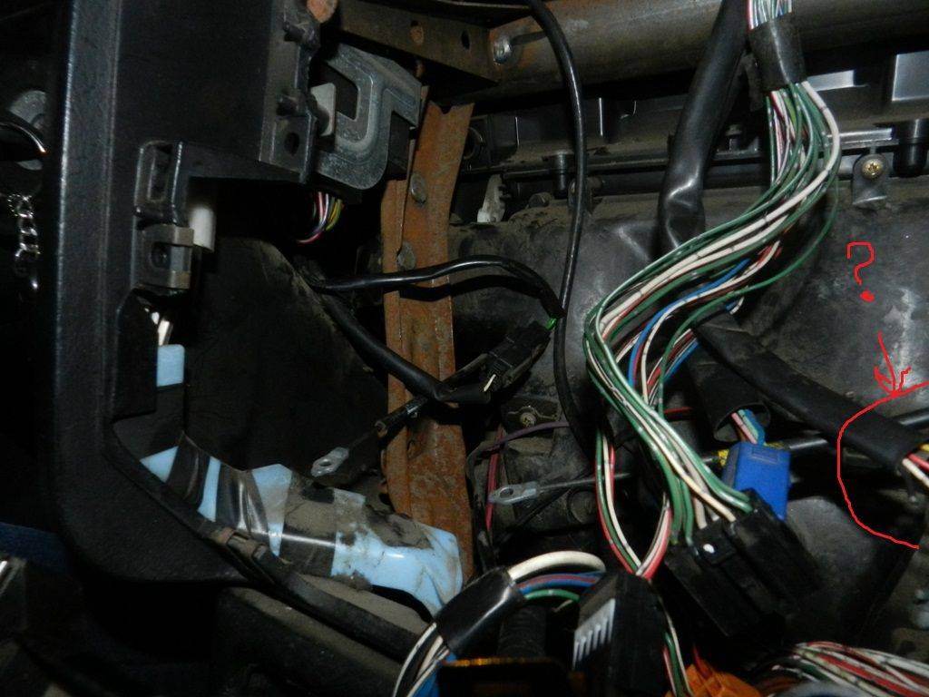

А может вот эта коса? которая у меня обрезана (плохо видно справа) Я думал она для магнитолы (она не подключена по этому не уверен)
Хотя нет! Там черный белый красный желтый!
Добавлено спустя 6 минут 58 секунд:

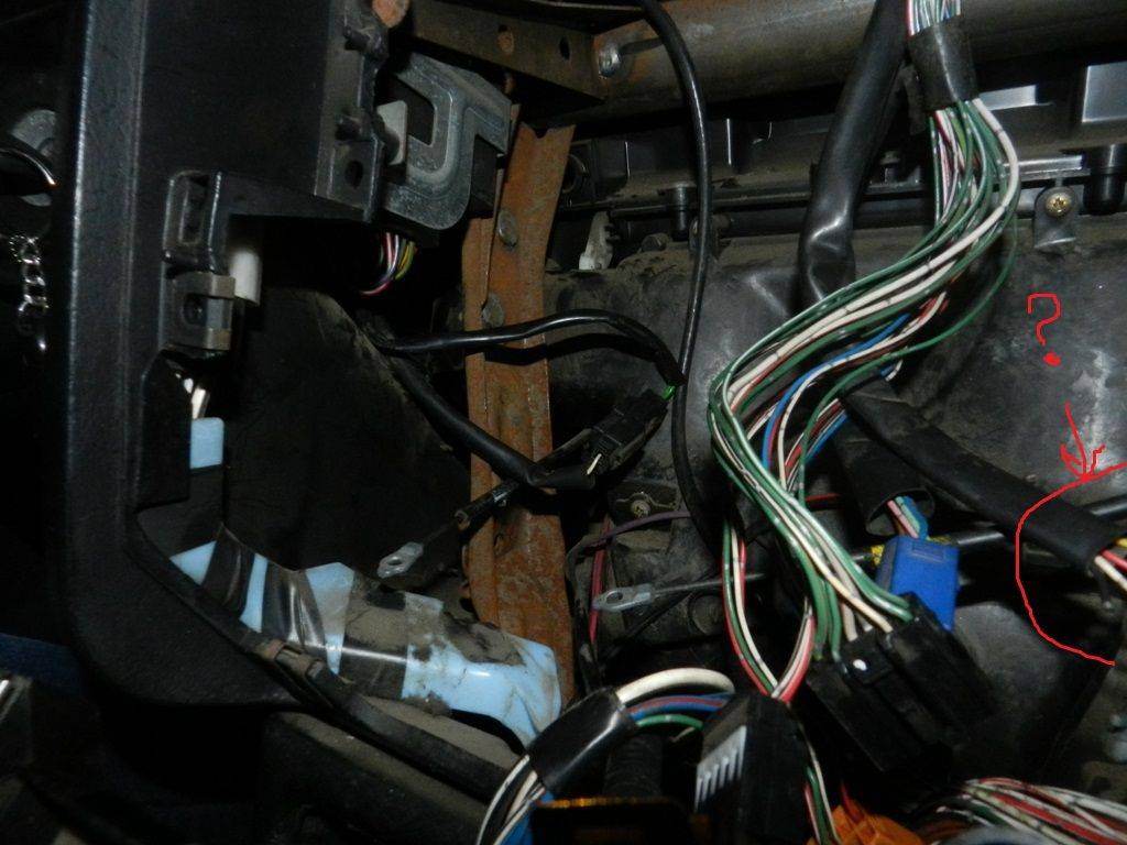

На последнем фото как раз той косы которая уходит в большую косу у меня вообще отсутствует! Вчера там все облазил ненашел! Поэтому возникает вопрос как ее восстановить?

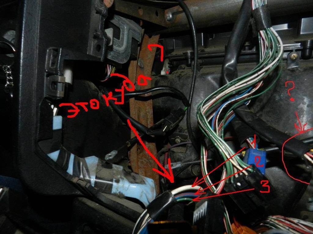

слушай а на этом фото - вон я стрелкой пометил, там по расцветке проводов все подходит, это куда идет???
Я сам на него думал! коса соединяется фишкой и два конца уходят влево в панель пробовал их вытащить не поддаются!
Добавлено спустя 13 минут 27 секунд:
да итам вроде 2 провода всего! и вроде от прикуривателя должно вправо уходить а эта влево уходит

ну судя по фотке там минимум три провода. так что я бы все таки аккуратно попробовал его вытащить, для полной уверенности - сняв центральный тоннель (он очень просто снимается за пару минут)
Неа сходил посмотрел там два провода - наверно не то! посмотрел справа там тоже ничего! Не знаю куда и копать. Все же куда он уходит вправо вверх правильно? Там искать?
ну по идее да
но все равно - хоть убей, ну на этой фотке там больше чем два провода, может ты не там ищешь?
в любом случае вместе со снятием консоли сними тоннель, я думаю он куда то завалился просто
вот смари я на фотке пометил
DSCN5064.JPG [ 111.38 КБ | Просмотров: 5536 ]

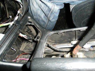

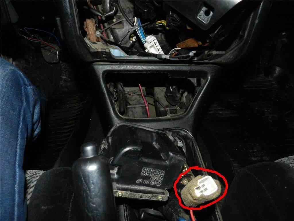

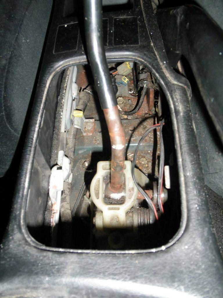

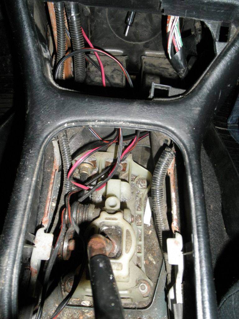

Вообщем так я ничего и не нашел! Туннель снять не удалось (там болты в самом подлокотнике закисли), но снял кожух рычага МКПП и все стало видно - нет там ничего! Щас фото выложу!
Добавлено спустя 26 минут 17 секунд:
Вообщем в туннеле нет фишки прикуривателя
Добавлено спустя 9 минут 57 секунд:

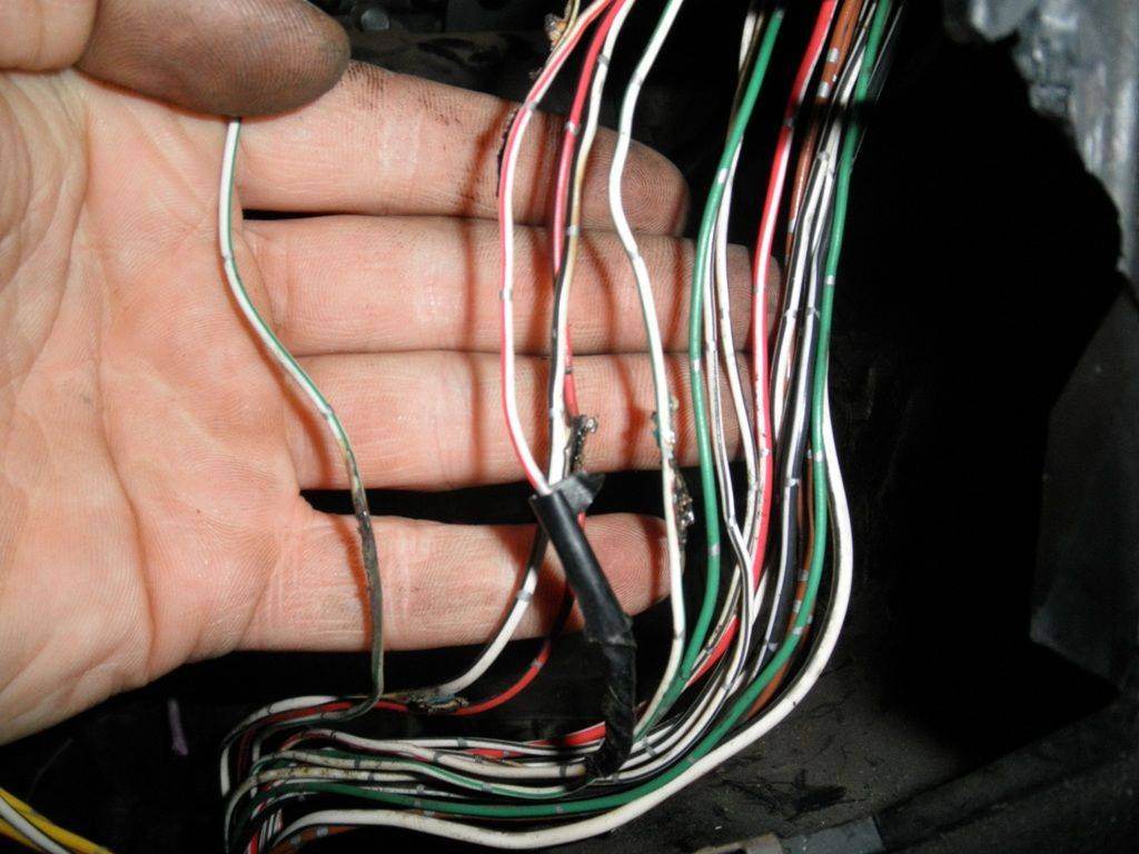

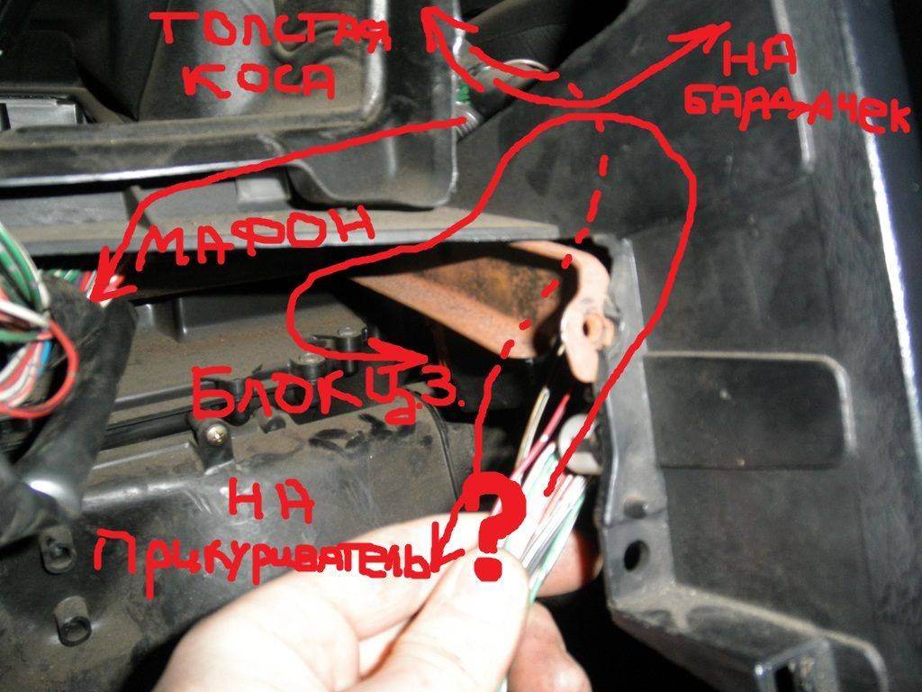

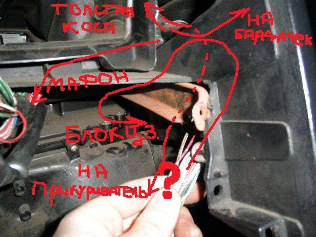

Вот гляньте правильно я думаю! В толстой косе следует искать провода прикуривателя? Проверьте кто нибудь пожалуйста у себя. :s_o_s:
PC180589.JPG [ 234.58 КБ | Просмотров: 5489 ]
Комментарий к файлу: Вид сзади туннеля, здесь какие то две фишки но не от прикуривателя (не знаю от чего)
PC180608.JPG [ 226.75 КБ | Просмотров: 5489 ]
PC180590.JPG [ 225.95 КБ | Просмотров: 5489 ]
Комментарий к файлу: Вот оплавившаяся рядом проводка

на прикуриватель один из проводов, как я писал, синий с красной полосой. чет у тебя там вообще таких не видать
не не эти все провода блок центрального замка идут! А стрелочкой с пунктиром я показа предположительное место где должна быть проводка прикуривателя! Ты мог бы проверить как у тебя?

Я ничего у себя так и не нашел! Ты не мог бы у себя проследить куда именно пучек уходит
