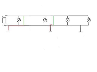

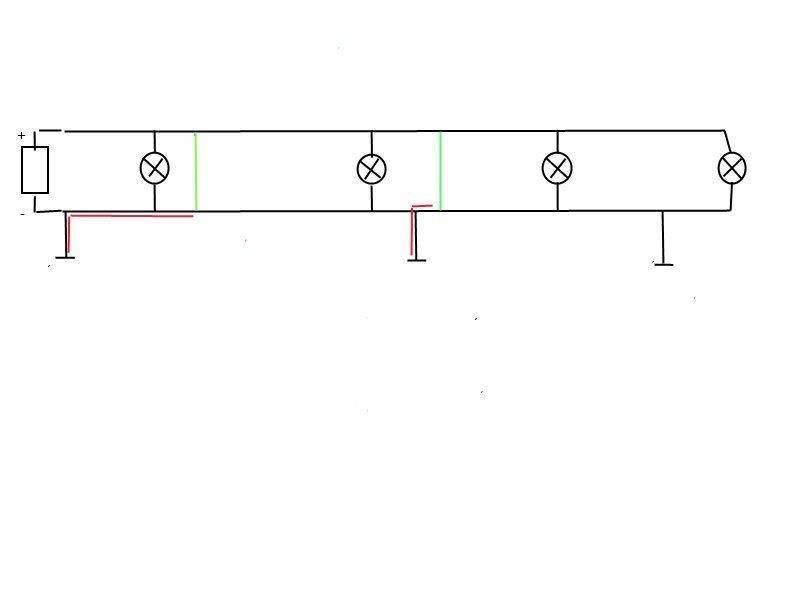

Как раз плавиться он начинает от места кз!
Так как длина проводов плюс и минус разная и разминусовка на кузов примерно в трёх местах, а значит минус короче плюса и имеет меньшее сопротивление, то плавится должен -, это в случае связанном с габаритами.
На рисунке понятней будет наверно. Зелёная линия-перемычка, красная провод который плавится.
Если же это случай с постоянным питанием магнитолы то провод плавится плюсовой в доль косы до блока предохр подкапотного.
Ну и конечно чтоб неплавилась проводка, китайские г...ые предохранители и гвозди вместо них надо поменять на хорошие желательно оригинальные преды.

Faranos В случае КЗ по твоему рисунку выгорит практически весь нижний провод - Если весь провод одинакового сечения, ток особо путей разбирать не будет, и пойдет на все 3 точки подключения к массе - ну может правую только проигнорирует по доброте душевной. :D
З.Ы. и кстати в плюсовой ветке ток будет больше, т.к. ввверху (по рисунку) ток от + источника до перемычки будет равен сумме токов уходящих на все 3 точки земли.
СообщениеДобавлено: Чт сен 15, 2011 2:37 am
Одинаковое сечение только от кузова до лампы. Паралельно :ti_pa: проводу идёт кузов, сечение которого :-|-: Поэтому току неособо хочется топать влево или вправо :a_g_a:
