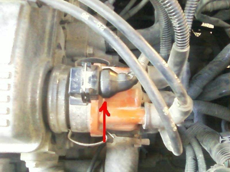

Эх все понял но ничего не понял:) может кто сфотает трамблер и укажет стрелочкой этот разъем? :?
Карина Е 1997г 1.6 4a-fe CDX седан англичанка:)не lb
СообщениеДобавлено: Чт май 28, 2009 7:52 pm
Зарегистрирован: Чт фев 05, 2009 12:45 pm
Сообщения: 227
Откуда: Башкортостан,Архангельское
Стрелочку мой телефон не рисует поэтому только так
28052009(005).jpg [ 383.23 КБ | Просмотров: 6548 ]
Ребята,моей Каринки больше нет.Разбил в хлам,но жизнь и здоровье ОНА нам спасла. Читайте,что пишет BESO,если он еще здесь. Всем огромный привет и со всеми праздиками которые были и обязательно БУДУТ.И берегите свои Карины!

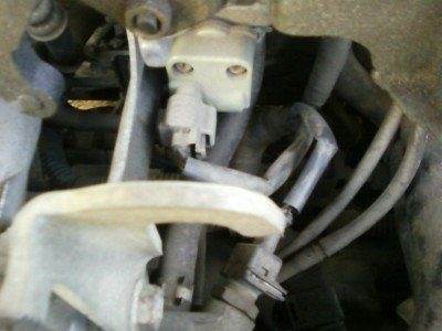

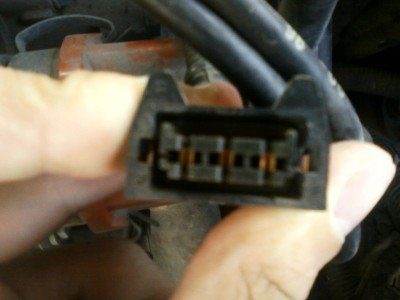

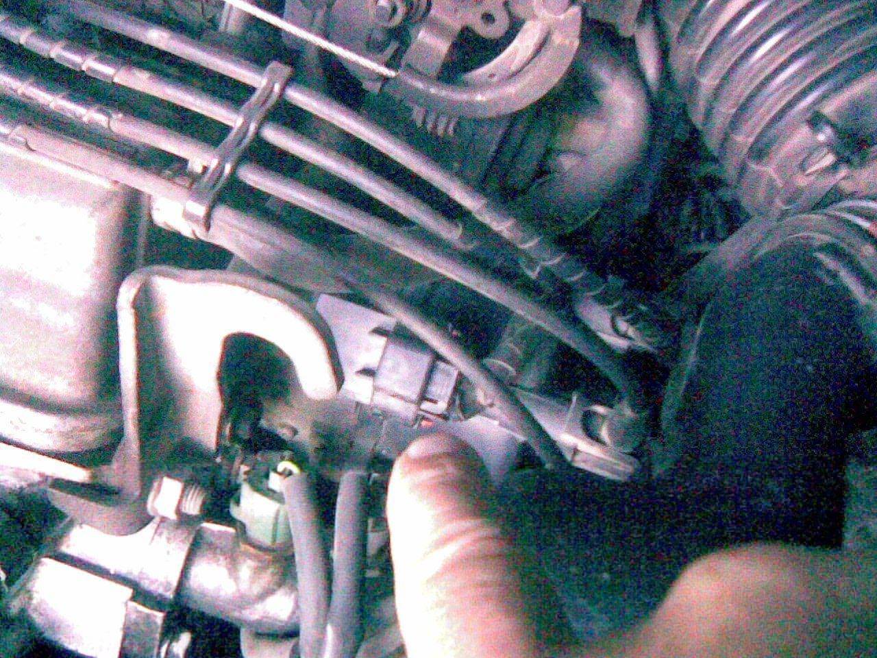

Вот все что нашел какой верный?:) да и с другой стороны ничего не искал:)
Комментарий к файлу: Нашел этот
Фото-0020.jpg [ 55.63 КБ | Просмотров: 6529 ]
Комментарий к файлу: Вот его снял
Фото-0021.jpg [ 68.77 КБ | Просмотров: 6530 ]
Комментарий к файлу: Вот еще какойто:)
Фото-0022.jpg [ 73.21 КБ | Просмотров: 6533 ]
СообщениеДобавлено: Чт май 28, 2009 11:51 pm
Skull писал(а):
Нашел этот
Правильнео и нашёл. Это единственный разъём на твоём бошевском трамблёре. И подключается через него датчик распредвала, то бишь датчик Холла.
