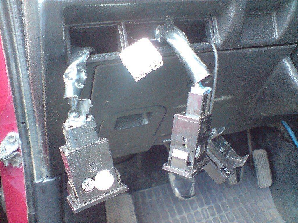

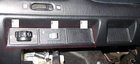

Никита писал(а):
Смогу,только завтра,ты панель,которая находится на ногами водителя,в которой еше реостат подсветки и открывание капота,снимал??? Вот там должно быть три фишки,одна белая-для корректора фар,одна серая-для противотуманок,а третяя не помню(она у меня просто подключена)-для омывателя фар!!!
панель конешно я снимал, там действительно есть корректор вн.освещений и тросик для открывания капота есть, а третья серая такого ниче нету :( эти 3 фишки закреплены на панель ??? или просто разъем болтается ? или уже готовый разъем идет на выключателя противотуманки ? ну, если не лень тебе, сфотай
Комментарий к файлу: >>белая-для корректора фар
корректор фар отдельно же,т.е фото 1
43655497.jpg [ 28.42 КБ | Просмотров: 10252 ]
CarinaE Sedan, 4A-FE LB, 09.1993, англичанка
СообщениеДобавлено: Вт май 12, 2009 12:47 pm
Сообщения: 1775
Репутация: 62 [ ? ]
это все штекера,только у меня кнопка от Превии,и поэтому я штекер обрезал и соединил без штекера на прямую,а так штекер под туманки точно такой же как белый который болтается не подцепленный,только серого цвета
Добавлено спустя 5 минут 18 секунд:
кнопка туманок слева!!!
