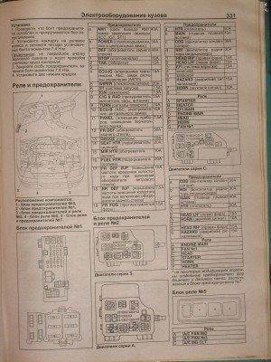

СообщениеДобавлено: Пн июл 21, 2008 12:49 pm
Сообщения: 910
У меня такое было, тока отрубались другие устройства. В легионе посмотри какой предохранитель на что идёт. Если разные устройства (по легиону на разных предохранителях) то проверяй силовые предохр. (под капотом).
У меня отрубались магнитола и часы (индикация, хотя подсветка работала) а они идут через разные предохранители в салоне.
СообщениеДобавлено: Пн июл 21, 2008 12:54 pm
Да, там их дофига. Называеться он СIG&RAD.
331.jpg [ 387.39 КБ | Просмотров: 10471 ]
