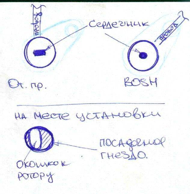

Решил починить у себя ABS, просто чтоб работало.
Решил поэксперементировать с датчиком определения коленвала от ГАЗ'а. Итак их есть несколько вариантов: отечественного производства и BOSСH отличия на приложенном снимке.
На снимке думаю выдны и понятны принципиальные отличия (замер сопротивления сделаю позже) А также видна особенность окошка и посадочного гнезда (в моем случае).
Какими будут ваши предположения? С каким лучше эксперементировать чтоб установить. Если сравнивать с родным датчиком то сердечником он больше похож на датчик от. пр. Но установка будет удобнее думаю датчика BOSСH потому что у него сердечника и самого ушка крепления дает много вариантов по углу относительно ротора. А датчик от.пр. обязательно установить поралельно зубцам ротора.
PS Странное расположение окна можно объяснить тем, что после домонтажа остатков родного датчика, кончик сердечника был загнут.
Комментарий к файлу: прошу прощения за допущенные орфографические ошибки

Ну вот и поставил я датчик от ГАЗА, прошу прощения за отсутствие фото и видео матеиаллов (сели батарейки). Но на самом деле ни чего сложного :) Правда сейчас наблюдается, как бы сказать, некоректная работа. В конце торможения в педаль колотит, модулятор включается переодически и загарается ABS. Буду разбираться.

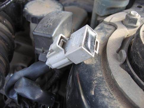

кто нибудт знает что ЭТО?
наткнулся на это когда снял воздушный фильтр...
делов том что не работает АБС код ошибки 13, проверил реле как указано в легионовском мануале. все гут, но почитав тему сделал вывод что не работает модулятор давления( насос?) , реле прощелкивает, андикатор АБС загорается, звука моторчика нет :(ксожалению в легионовсом мануале сказано что он диагностируется только спец прибором.
Посоветуйте кто в курсе что с ним делать этим чудо модулятором, и что за чудо разъем закрыт заглушкой и заглушка ли это
Комментарий к файлу: заглушка

плохо видно, бликует чтоли. Но на родную заглушку на похоже.
PS Все батарейки зарядит не могу на фото, столько разьемов неопознанных нашел. Кстати у меня в районе катушки зажигания тоже провод наблюдается неизведанный может он "родственники".
PS2 ОФФ Теперь я точно знаю что у меня нету уселительных пластин на стаканах стойки.

Похоже это на банальный помехоподавительный конденсатор системы зажигания.
