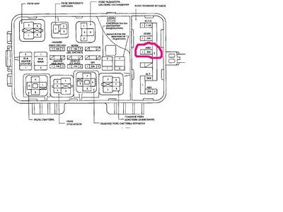

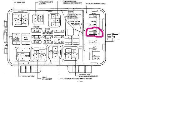

СообщениеДобавлено: Пн апр 02, 2012 5:38 pm
Зарегистрирован: Пн дек 29, 2008 1:57 am
Сообщения: 120
Откуда: нижегородская обл. г.Бор
проверил блок с предами под капотом - ничего странного не заметил. на всех толстых проводах есть плюс. но при включенном зажигании если вытаскивать и контачить вот этим предом - то проскакивает искра на свечке
Комментарий к файлу: на 30 ампер
блок.JPG [ 29.54 КБ | Просмотров: 5666 ]

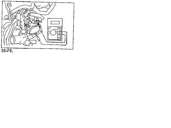

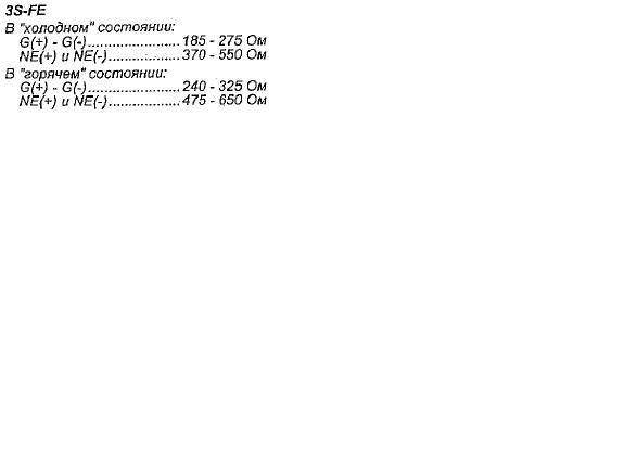

СообщениеДобавлено: Пн апр 02, 2012 7:08 pm
Сообщения: 120
проверил трамблер - все в норме как по книге
G - G =210
NE - NE = 410
на катушке 11кОм
что можете еще посоветовать? :s_o_s: :s_o_s:
штекр.JPG [ 12.75 КБ | Просмотров: 5628 ]
катушка.JPG [ 18.88 КБ | Просмотров: 5628 ]
