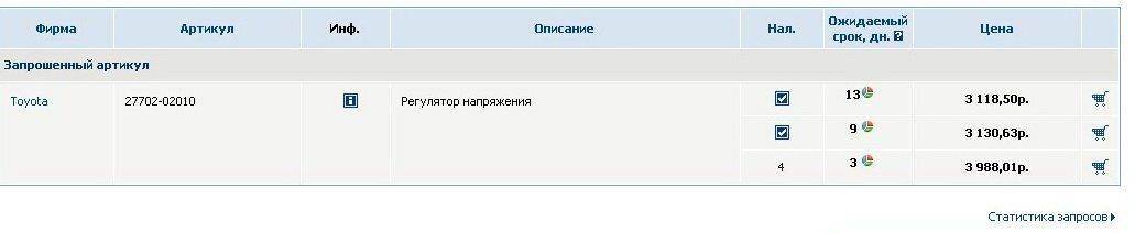

У меня желание ремонтировать пропало, после того, как глянул цену на таблетку :D .
2011-09-29_205607.jpg [ 36.04 КБ | Просмотров: 7243 ]

Двигатель: 4AFE 1.6 LB
мне за 12 в одном магазине предлагали :D купил в итоге Denso за 1700р, отлично все работает

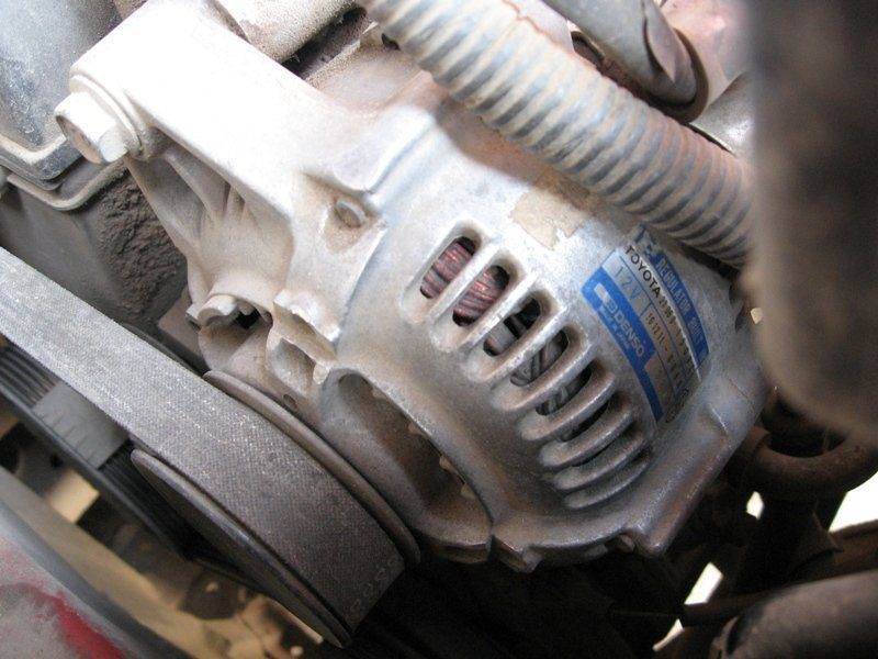

Кто подскажет полное название генератора DENSO, для 4A-FE ?
СообщениеДобавлено: Пт сен 30, 2011 9:38 am
Свой по ВИНу пробил, ALTERNATOR ASSY 27060-15080, а в машине после обеда могу посмотреть :)

СообщениеДобавлено: Пт сен 30, 2011 1:49 pm
СергейS
Вот фото, номер на гене так и есть, 27060-15080
Комментарий к файлу: гена Denso
IMG_03801.JPG [ 221.21 КБ | Просмотров: 7123 ]

Rash
а фишка трёх контактная?
