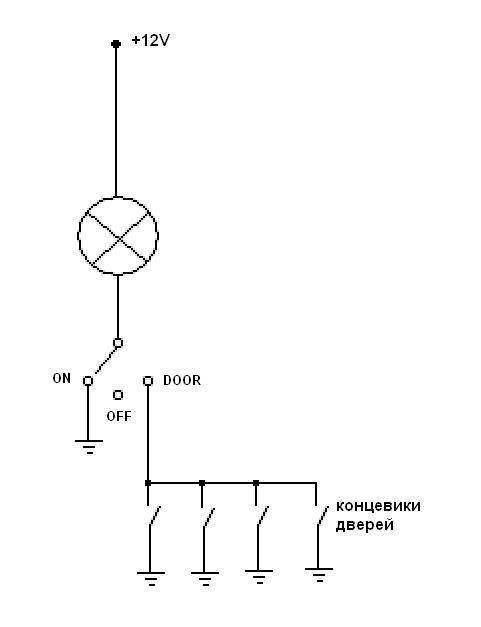

СообщениеДобавлено: Ср дек 17, 2008 11:33 pm
Far Cry
Напутал ты. К светильнику подводится один плюс, и два "минуса" (массы). Один прямой - на него замыкаешь переключатель, когда вручную включаешь в салоне свет. Второй "минус" идёт через концевики на дверях, никакого "плюса" там на них и близко нет. Проверяй замыкание концевиков на массу, и наличие её при этом в светильнике.
свет.JPG [ 14.21 КБ | Просмотров: 8671 ]
СообщениеДобавлено: Ср дек 17, 2008 11:42 pm
Зарегистрирован: Вт дек 16, 2008 10:39 pm
Сообщения: 14
Спасибо за схему и поправку буду искать )

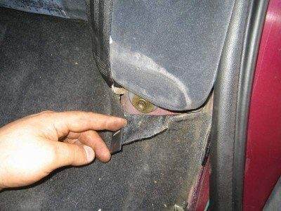

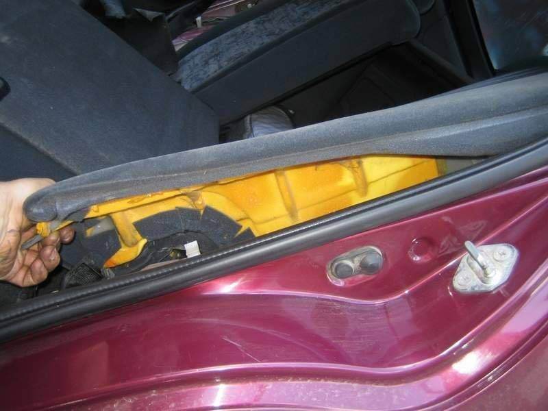

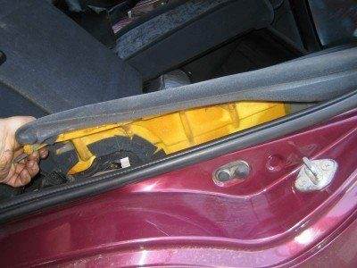

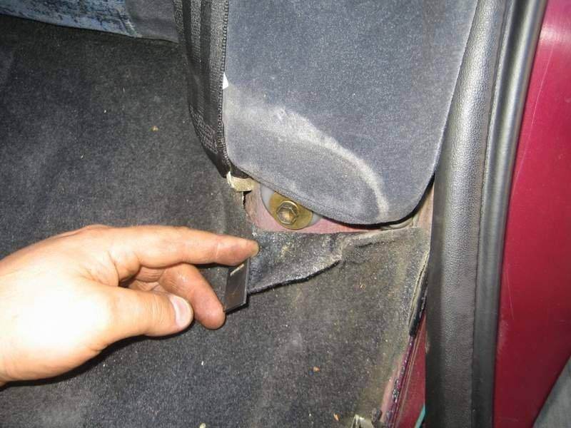

Lex@84
1-е фото: Откидываешь заднее сиденье, отгибаешь ковёр под оставшейся боковой частью спинки, и видишь болт. Откручиваешь его.
2-е фото: берёшься за боковушку снизу, дёргаешь вверх, и снимаешь. Под ней увидишь разъём концевика двери. Откручиваешь тот винт, который ты нашёл под резинкой (ниже самой кнопки), разъединяешь разъём, и вынимаешь всё это хозяйство из машины. Далее идёшь домой, в гараж, в магазин, и ремонтируешь старый или покупаешь новый концевик :wink: .
IMG_4178.JPG [ 48.71 КБ | Просмотров: 8673 ]
IMG_4177.JPG [ 64.88 КБ | Просмотров: 8670 ]
