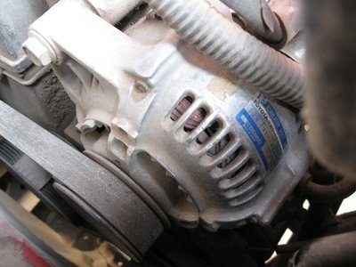

Кто подскажет полное название генератора DENSO, для 4A-FE ?
СообщениеДобавлено: Пт сен 30, 2011 9:38 am
Свой по ВИНу пробил, ALTERNATOR ASSY 27060-15080, а в машине после обеда могу посмотреть :)

СергейS
Вот фото, номер на гене так и есть, 27060-15080
Комментарий к файлу: гена Denso
IMG_03801.JPG [ 221.21 КБ | Просмотров: 7157 ]
СообщениеДобавлено: Пт сен 30, 2011 1:53 pm

Rash
а фишка трёх контактная?
