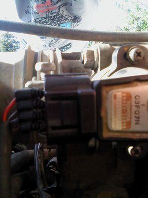

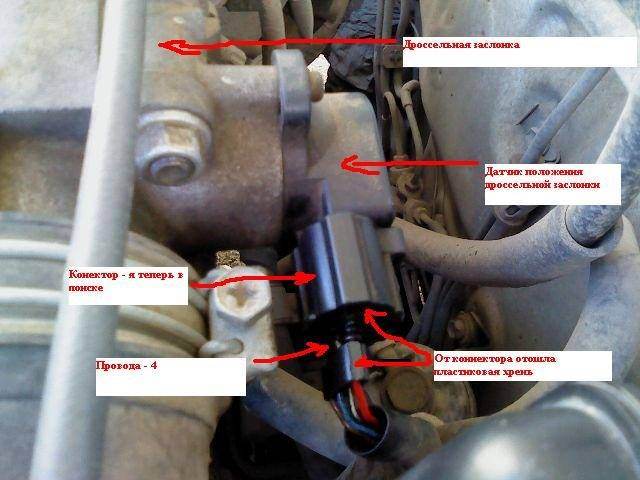

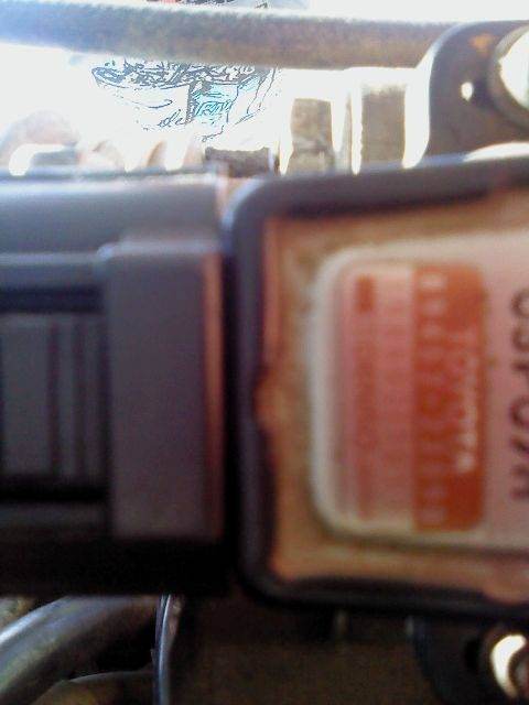

Доброго времени суток.
Лопнул коннектор, хочу теперь новый купить и переделать.
Может кто подскажет номерок.
DSC00501.JPG [ 63.84 КБ | Просмотров: 3652 ]

СообщениеДобавлено: Ср окт 03, 2012 1:58 pm
Если с торца сфоткаешь то скажу номер..

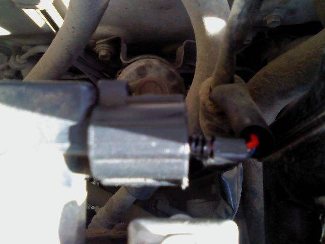

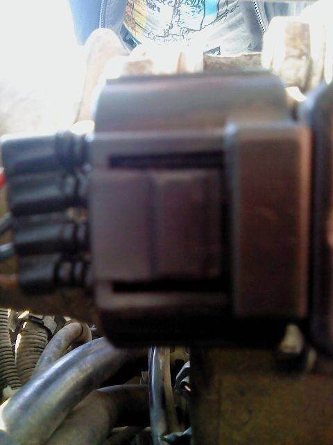

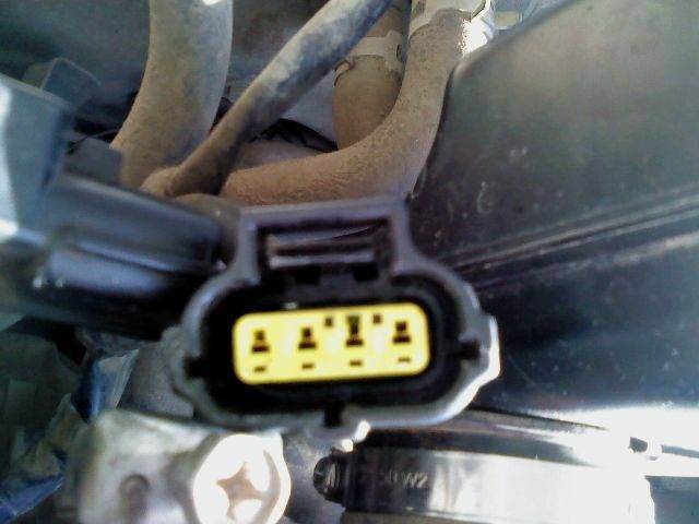

Woolf
Я когда снимал там 4 гнезда желтых в ряд, т.е. это наверное мама. Сейчас боюсь снять
Фотки вот.

Rash писал(а):
Gerza писал(а):
И какой же мой?
Посмотри номер из пяти цифр на своем разъеме, перед ними добавь 90980, получишь номерок в экзисте http://www.carina-e.ru/viewtopic.php?p=221308#p221308
Блин, специально снял посмотреть. 10711 написано.
И что? это я на 500 р. попал на эксисте. :o :o :o
DSC00506.JPG [ 62.54 КБ | Просмотров: 3586 ]
DSC00505.JPG [ 48.69 КБ | Просмотров: 3586 ]
DSC00504.JPG [ 50.85 КБ | Просмотров: 3586 ]
DSC00503.JPG [ 50.35 КБ | Просмотров: 3586 ]

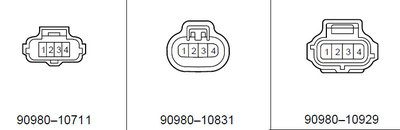

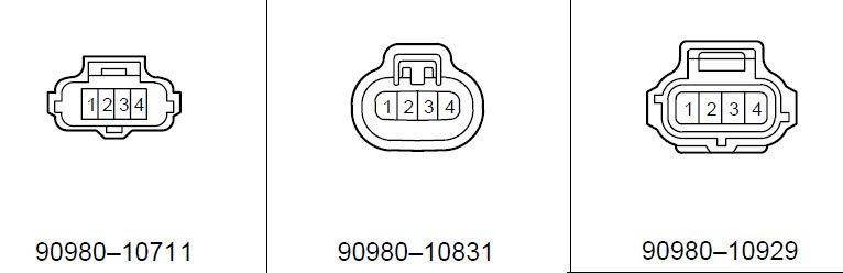

Вот коды где 4 в ряд...
тока 500р откуда у меня экзист выдает около 300р..
З.Ы. У тебя действительно похоже номер 90980-10711
1.jpg [ 34.75 КБ | Просмотров: 3576 ]
Ошибся. 450 р. http://www.exist.ru/price.aspx?pcode=90980-10711
