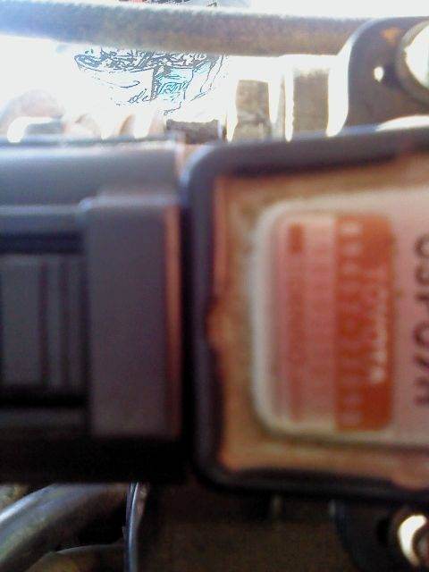

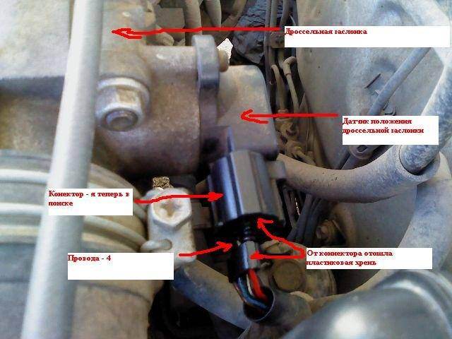

Доброго времени суток.
Лопнул коннектор, хочу теперь новый купить и переделать.
Может кто подскажет номерок.

Если с торца сфоткаешь то скажу номер..

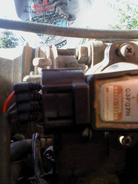

Я когда снимал там 4 гнезда желтых в ряд, т.е. это наверное мама. Сейчас боюсь снять
Фотки вот.

Блин, специально снял посмотреть. 10711 написано.
И что? это я на 500 р. попал на эксисте. :o :o :o

СообщениеДобавлено: Ср окт 03, 2012 3:48 pm
Вот коды где 4 в ряд...
тока 500р откуда у меня экзист выдает около 300р..
З.Ы. У тебя действительно похоже номер 90980-10711

А поменять коннектор несложно? Я имею ввиду без пайки.
Ремонтники Улыбок Волгограда и Волжского объединяйтесь.
Ищу мастеров по ремонту (диагностике) своей Тойоты Карины с руками из того места и разумными ценами. По прописке естественно.
СообщениеДобавлено: Чт окт 04, 2012 10:20 am
Gerza
Пайка не понадобится точно. Разбираешь разъем, старые контакты перетыкаешь в новую фишку
