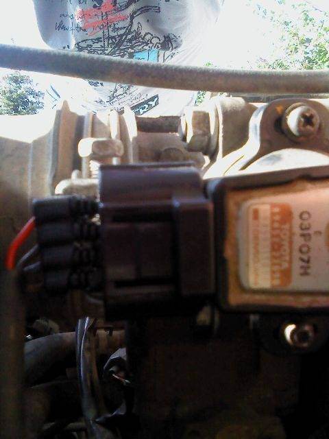

Доброго времени суток.
Лопнул коннектор, хочу теперь новый купить и переделать.
Может кто подскажет номерок.

Если с торца сфоткаешь то скажу номер..

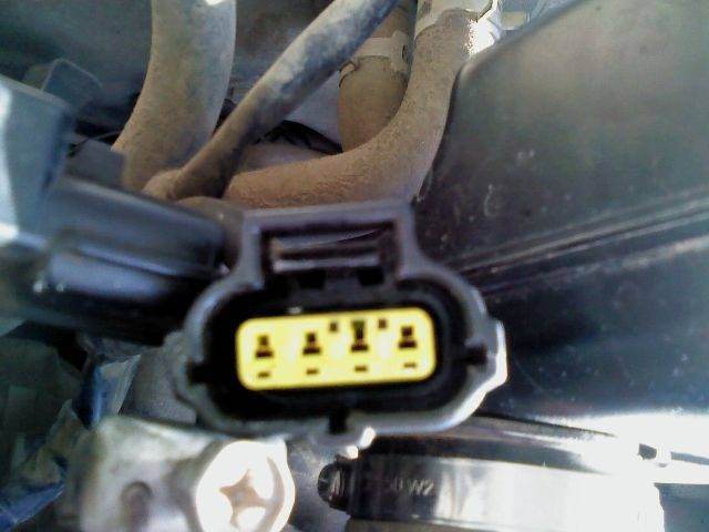

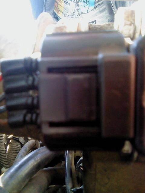

Woolf
Я когда снимал там 4 гнезда желтых в ряд, т.е. это наверное мама. Сейчас боюсь снять
Фотки вот.

Блин, специально снял посмотреть. 10711 написано.
И что? это я на 500 р. попал на эксисте. :o :o :o

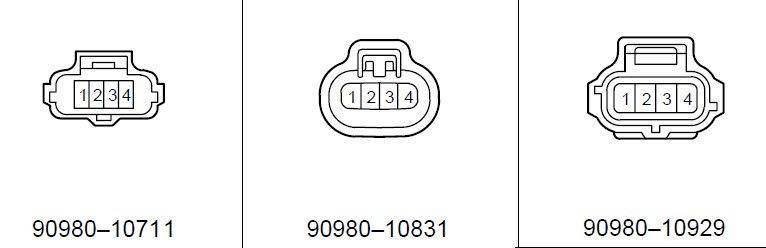

Вот коды где 4 в ряд...
тока 500р откуда у меня экзист выдает около 300р..
З.Ы. У тебя действительно похоже номер 90980-10711
1.jpg [ 34.75 КБ | Просмотров: 3546 ]
Ошибся. 450 р. http://www.exist.ru/price.aspx?pcode=90980-10711
