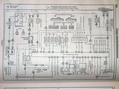

Стал проверять КХХ. RSC и RSO прозваниваются, а вот B+....... нет его...Покурил схему... Вот откуда ноги то растут.. Диагностический разъем тоже с В+ связан, и КХХ, и Датчик Т и... много еще чего...
Поизучал схемку, В+ соединяет: КХХ, диагностический разьем, электропневмоклапан, кислородный датчик, еще пару выходов с ЭБУ и, наконец, уходит сначала на реле размыкания цепи, и далее на главное реле системы впрыска топлива. Реле системы впрыска находится в блоке предохранителей возле фары (насколько я понимаю) и оно рабочее, инчае машина вообще бы не ездила. А вот где находится реле размыкания цепи?
Видимо от него неправильно подключили? Или оно вообще дохлое? Помогите...
Вот кусок схемы:
КХХ там под цифрой 34, уходящий от него бело-красный провод это и есть потерявшийся В+. По схеме вижу, что он приходит в 25 (реле размыкания цепи). Судя по всему, реле рабочее? потому что иначе машина не заводилась и не ездила бы вообще... значит проблема где то в месте соединения, отмеченным красным кружком? Скажите, где искать это реле размыкания цепи?

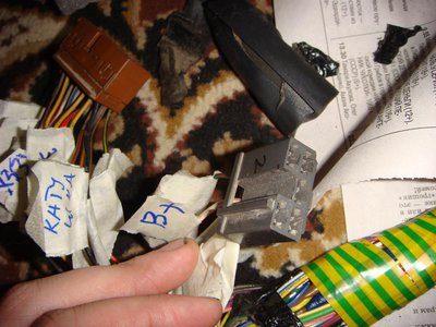

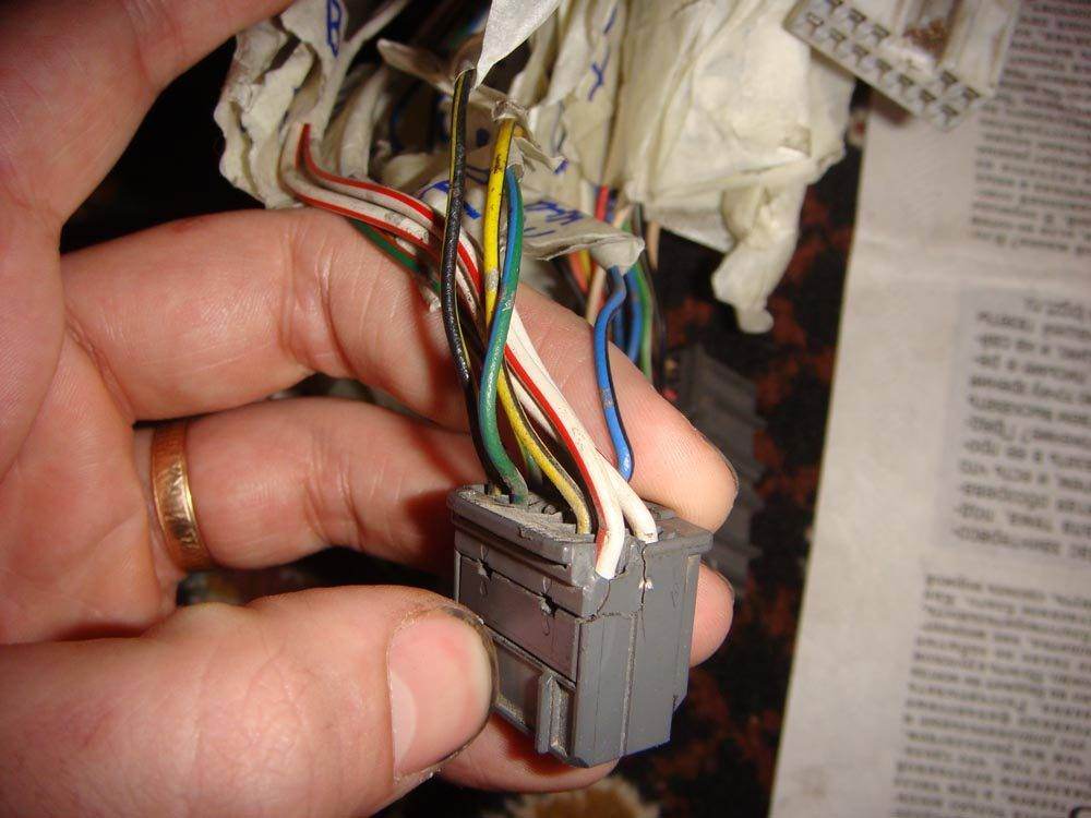

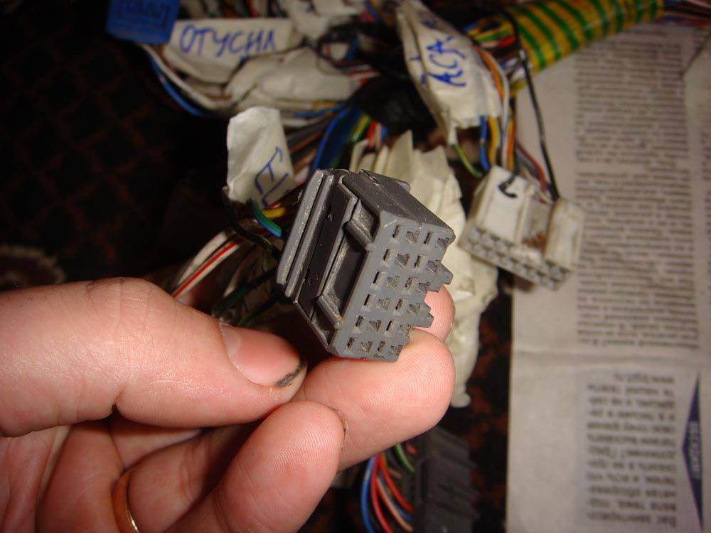

B+ заходит из моторной косы в салон в серой фишке 6 пиновой и к мозгам подключается фишкой с двумя проводами. Один уходит в блок диагностики
Фишка в подторпедную косу
DSC08079 копия.jpg [ 147.42 КБ | Просмотров: 2938 ]
Фишки на мозги
DSC08080 копия.jpg [ 97.84 КБ | Просмотров: 2938 ]
DSC08081 копия.jpg [ 107.47 КБ | Просмотров: 2938 ]

вот схема еще
IMG_2263 копия.jpg [ 261.86 КБ | Просмотров: 2921 ]

Судя по схеме B+ идет от предохранителя EFI из коробка предов,
уходит на EFI main relay
Дальше идет к мозгам +B и +B1 и отсюда же по схеме уходит в коробок диагностики.
После EFI Main Relay - уходит на твое реле размыкания цепи (находится в салоне) и включает бензонасос.
