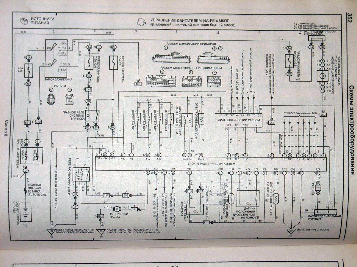

Стал проверять КХХ. RSC и RSO прозваниваются, а вот B+....... нет его...Покурил схему... Вот откуда ноги то растут.. Диагностический разъем тоже с В+ связан, и КХХ, и Датчик Т и... много еще чего...
Поизучал схемку, В+ соединяет: КХХ, диагностический разьем, электропневмоклапан, кислородный датчик, еще пару выходов с ЭБУ и, наконец, уходит сначала на реле размыкания цепи, и далее на главное реле системы впрыска топлива. Реле системы впрыска находится в блоке предохранителей возле фары (насколько я понимаю) и оно рабочее, инчае машина вообще бы не ездила. А вот где находится реле размыкания цепи?
Видимо от него неправильно подключили? Или оно вообще дохлое? Помогите...
Вот кусок схемы:
КХХ там под цифрой 34, уходящий от него бело-красный провод это и есть потерявшийся В+. По схеме вижу, что он приходит в 25 (реле размыкания цепи). Судя по всему, реле рабочее? потому что иначе машина не заводилась и не ездила бы вообще... значит проблема где то в месте соединения, отмеченным красным кружком? Скажите, где искать это реле размыкания цепи?

Что за схема? нафига ты ей пользуешься?
Есть хорошая легионовская.

вот схема еще

Я же свапал двигатель, в комп совсем другой разъем теперь идет. Ну это ладно, где В+ в фишке мозгов, я нашел. Получается, что из блока предохранителей В+ выходит, уходит на реле размыкания цепи и все, дальше контакта у меня нет? Если я сделаю так, брошу прям от блока предохранителей провод В+ на фишку, которая в комп? И, если я не ошибаюсь, на фишке в комп надо чтоб перемыкались В+ и +В1 ?

Судя по схеме B+ идет от предохранителя EFI из коробка предов,
уходит на EFI main relay
Дальше идет к мозгам +B и +B1 и отсюда же по схеме уходит в коробок диагностики.
После EFI Main Relay - уходит на твое реле размыкания цепи (находится в салоне) и включает бензонасос.
