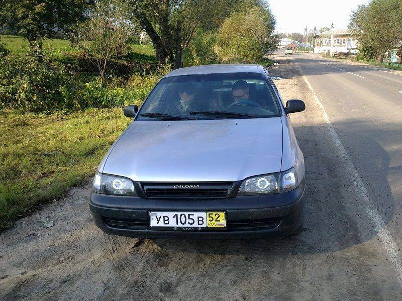

СообщениеДобавлено: Вс ноя 25, 2012 12:52 am
Pomeo писал(а):
инзы это еще 4000р
Да я пошутил. :? Хотя линзы это вещь. :)
14092012349.jpg [ 268.32 КБ | Просмотров: 6157 ]

СообщениеДобавлено: Вс ноя 25, 2012 12:51 pm
Зарегистрирован: Вс авг 12, 2012 11:23 pm
Сообщения: 107
Машина: Toyota Carina E Wagon
Pomeo писал(а):
инзы это еще 4000р
Не могу не согласиться. Линзы это самое отличное освещение. Когда там еще и ксенон стоит)
