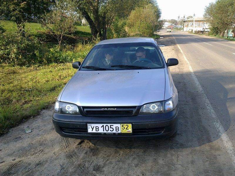

СообщениеДобавлено: Вс ноя 25, 2012 12:52 am
Pomeo писал(а):
инзы это еще 4000р
Да я пошутил. :? Хотя линзы это вещь. :)
