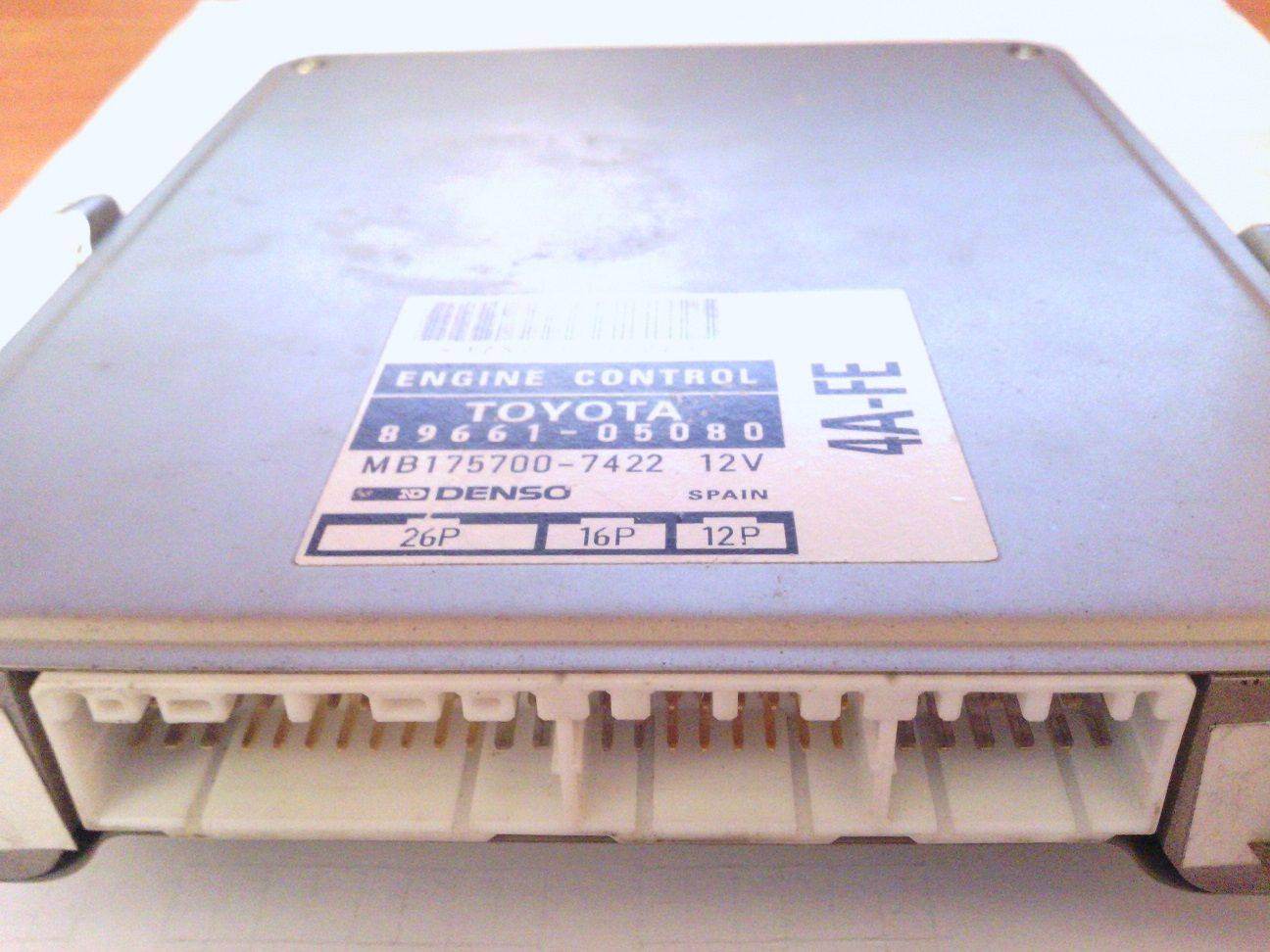

У тебя ЭБУ с одним разъемом это Бош... Схем на него с не видел правдоподобных и контакты внутри не подписаны...

Да, ЭБУ - BOSCH и точно не подписаны контакты. Сейчас выложу фотки, может кто поможет решить проблему.

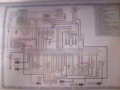

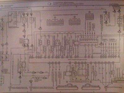

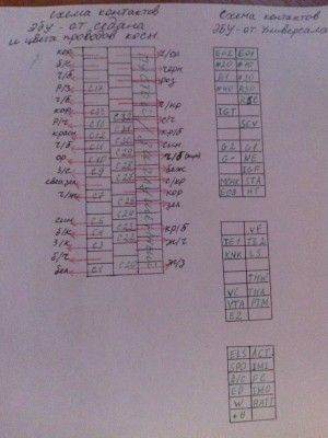

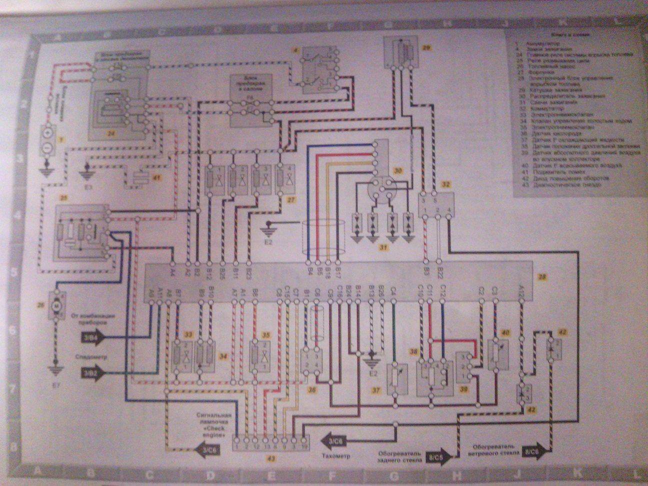

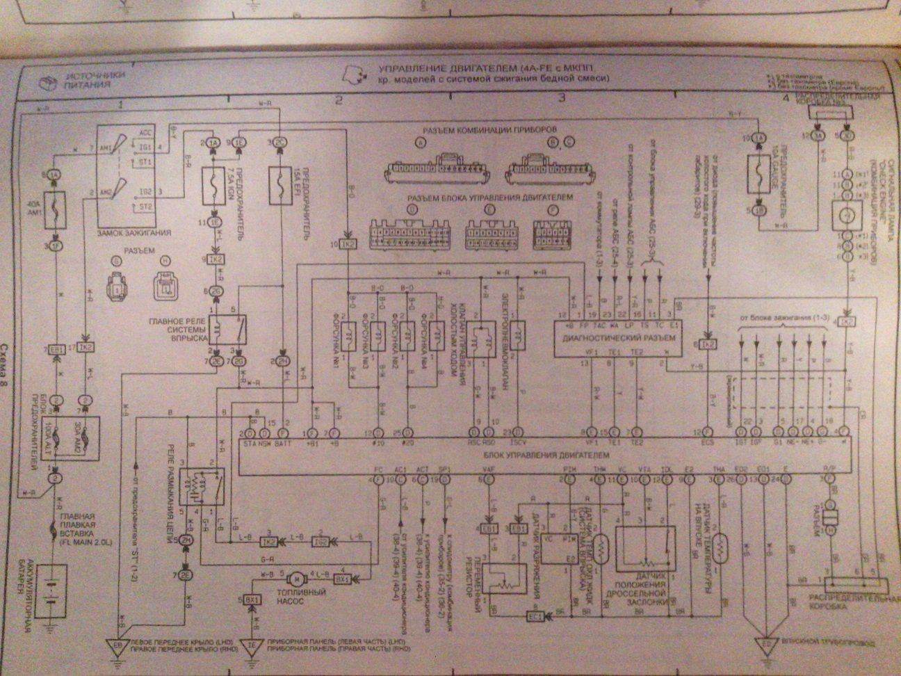

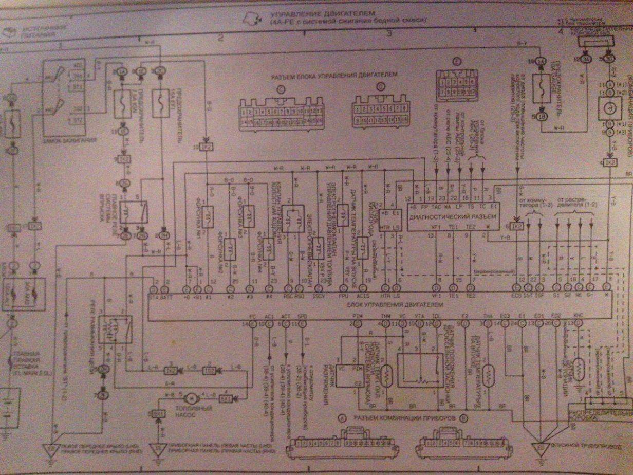

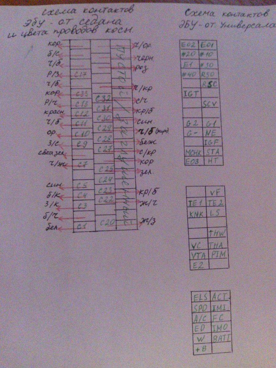

Сегодня снял блок управления двигателя и попытался разобраться в схемах, но опять зашел в тупик.
Комментарий к файлу: Это блок управления двигателя который я поставил на универсал.
Комментарий к файлу: А этот, тот который стоял раньше на универсале.
Комментарий к файлу: То, что я исследовал.
Комментарий к файлу: Эта схема с книги от седана 94г.
( Типичная система управления двигателем )
Комментарий к файлу: В книге от универсала 96г. Схема от двигателя не LB.
Комментарий к файлу: Из книги от универсала 96г. Схема от двигателя LB.

По схеме определил, что на универсале стоял двигатель LB, по схеме ЭБУ двигателя от седана нигде никакой информации не нахожу.
Каким его можно заменить?

У меня вся проводка самодельная,все сам плел. И твой путь такой же: расплести или прозвонить всю моторную косу и вычислить каждый проводок. И потом уже все переделать,в соответствии с старым ЭБУ

расплести или прозвонить всю моторную косу и переделать,в соответствии с старым ЭБУ

на Боше 37 пинов на другом 54 пина половина совпадет, а остальную половину проводов куда подключать?
