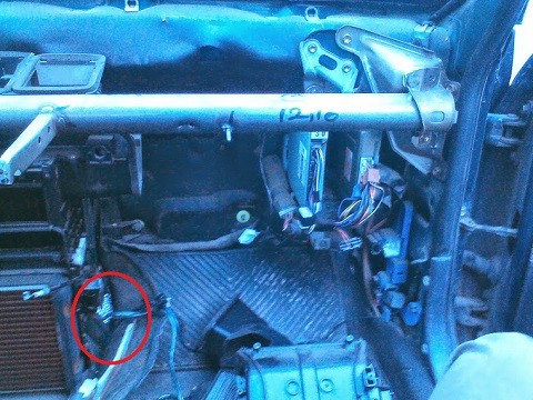

свою разбираю - вот фотко, может поможет) где-то тут есть болтик на 6

digit
хм, разница значит есть в машинах.. у меня ближе к сиденью было) ну да не суть
СообщениеДобавлено: Ср май 07, 2014 5:43 pm
Сообщения: 411
Репутация: 26 [ ? ]
Машина: Opel Astra H
Год выпуска: 2006
Двигатель: Z18XER
там ещё рядом жгутик в гофре проходит на датчик тепературы в печку, кажется сначала что это одно целое, я долго не мог понять, что же не даёт панель то снять:)
