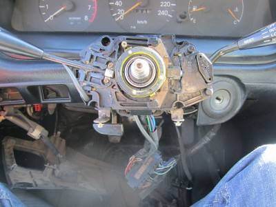

Реле находится в подрулевом переключателе.
Было: дворники машут только на максимальной скорости, в исходное самостоятельно не возвращаются.
Вскрыли пластик со стороны водителя чтоб подобраться к приводу стеклоочистителя. Оказалось пред.хозяин уже лазил туда и оторвал два провода от колодки разъема (синий и зел/красный). Подсоединили.
Получилось: при включении зажигания дворники начинают махать не переставая. Появилась низкая скорость. Хрен редьки не слаще. Копаем дальше.
Погуглив, наткнулись на решение проблемы у митсубисиводов - проблема в реле.

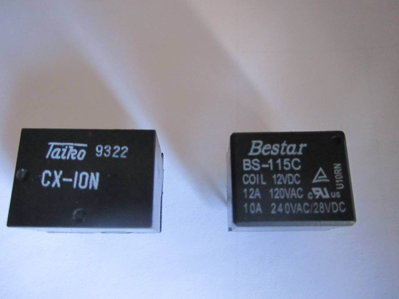

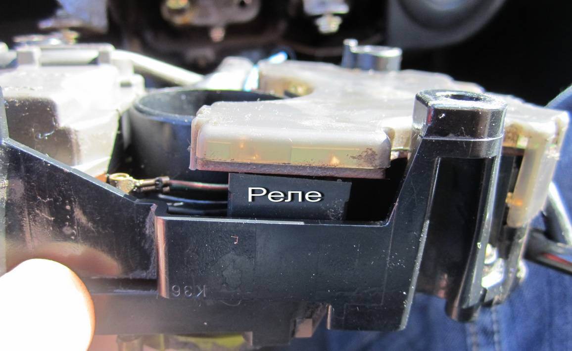

Разобрали подрулевое. Реле cx-10n оказалось вскрытым. С демонтированным реле поехали искать ему замену. Нашли. BS-115c. Цена 62р. После установки и возврата всего и вся в исходное включаем зажигание, вуаля, дворники сразу зажужали - это они вернулись в ноль. Проверка - все режимы работают.
Комментарий к файлу: релюшки. слева - родная, справа - замена
IMG_8560.jpg [ 252.76 КБ | Просмотров: 10294 ]
Комментарий к файлу: подрулевой переключатель с новым реле
IMG_8566.jpg [ 236.78 КБ | Просмотров: 10294 ]

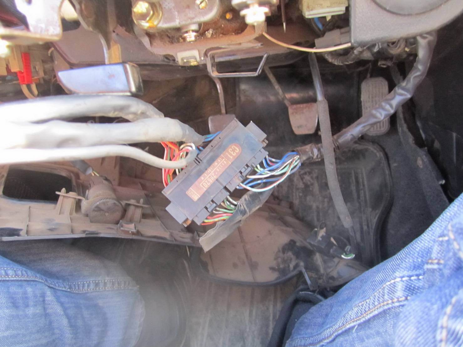

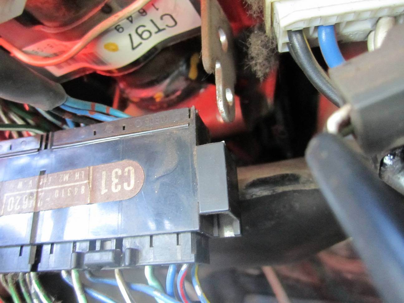

Комментарий к файлу: подключаем косу проводки к переключателю
IMG_8567.jpg [ 436.41 КБ | Просмотров: 10294 ]

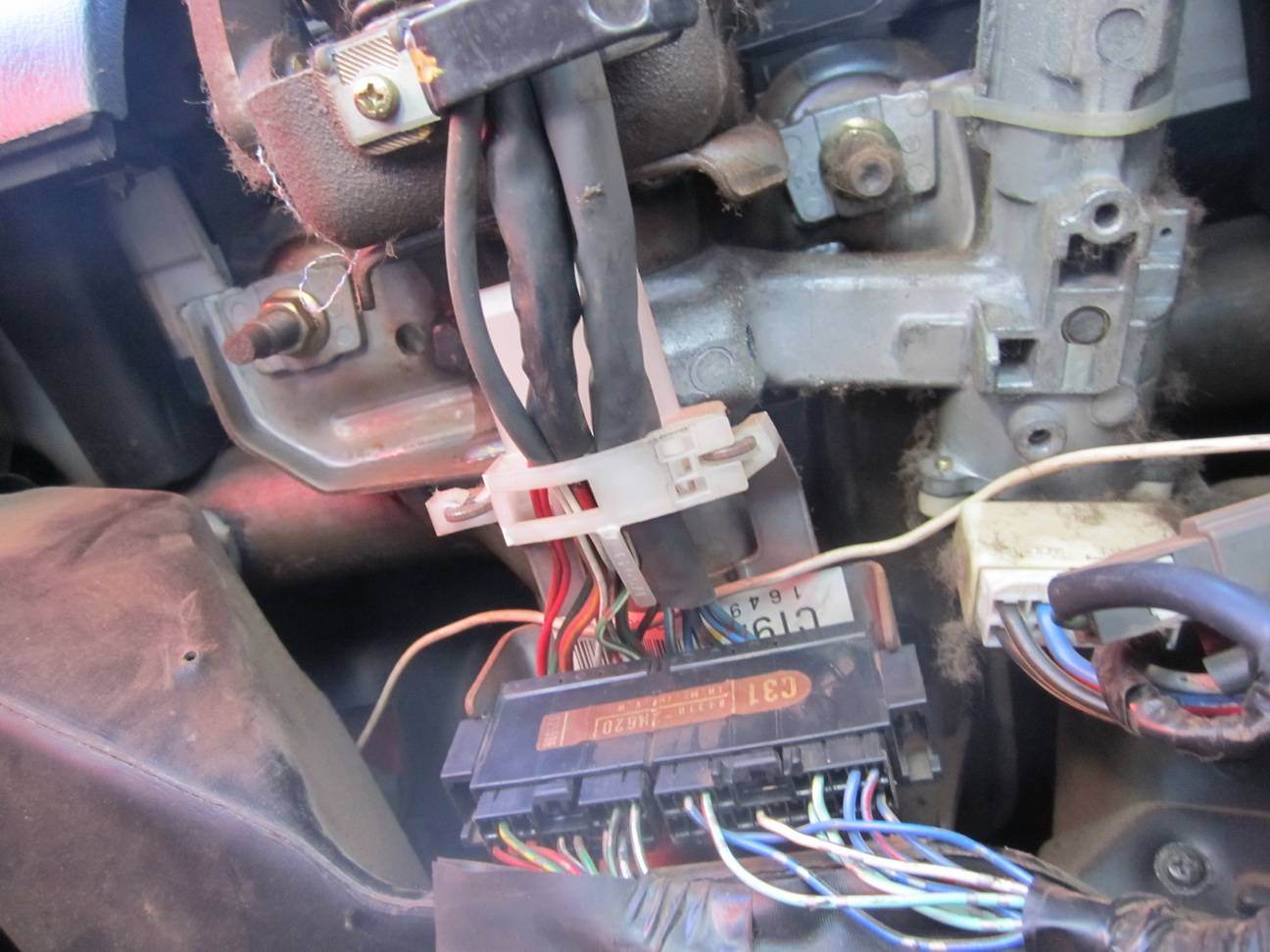

Комментарий к файлу: разъемы закрепляем на кронштейне
IMG_8569.jpg [ 384.93 КБ | Просмотров: 10294 ]
Комментарий к файлу: закрепляем проводку фиксатором
IMG_8570.jpg [ 365.65 КБ | Просмотров: 10294 ]

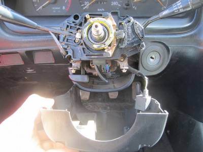

далее устанавливаем на место нижнюю часть панели.
Комментарий к файлу: крепим кожух рулевой колонки
IMG_8577.jpg [ 384.9 КБ | Просмотров: 10294 ]

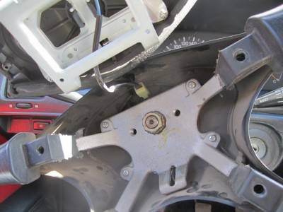

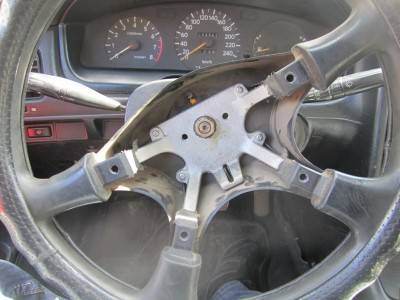

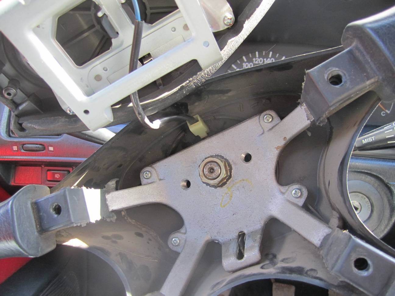

Комментарий к файлу: рулевое колесо. Гайка на 19. Перед снятием рулевого колеса шлицевое соединение пришлось обработать WD40.
IMG_8581.jpg [ 402.39 КБ | Просмотров: 10294 ]

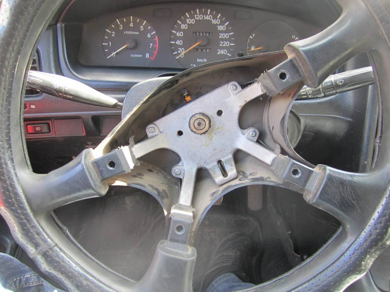

Комментарий к файлу: разъем звукового сигнала. Подушки нет поэтому центральная часть рулевого колеса крепится к остальной части пластмассовыми фиксаторами.
IMG_8582.jpg [ 372.04 КБ | Просмотров: 10294 ]
Осталось закрутить в нижней части рулевого колеса болт, фиксирующий центральную часть рулевого колеса.
