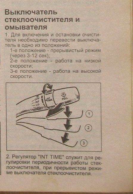

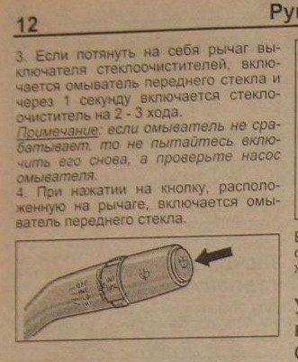

СообщениеДобавлено: Чт июн 18, 2009 2:05 pm
Сообщения: 1935
Репутация: 60 [ ? ]
Вот что пишут в книжках, у меня не было колёсика регулировки скорости двоников (дешёвая комплектация карины или старый год). Поменял на тоже самое, но с колёсиком.

СообщениеДобавлено: Чт июн 18, 2009 2:59 pm
Сообщения: 3162
Откуда: г.Ижевск
Репутация: 291 [ ? ]
Двигатель: 3S-GTE 4WD
тааак а пачиму у меня так не работает? Полистал книжку которая с машиной шла (на голландском языке) по рисункам тоже дополнительная стрелочка и подпись "Nebelbetrieb"
