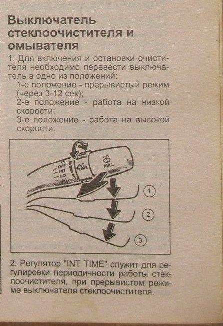

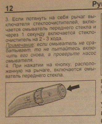

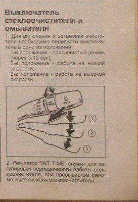

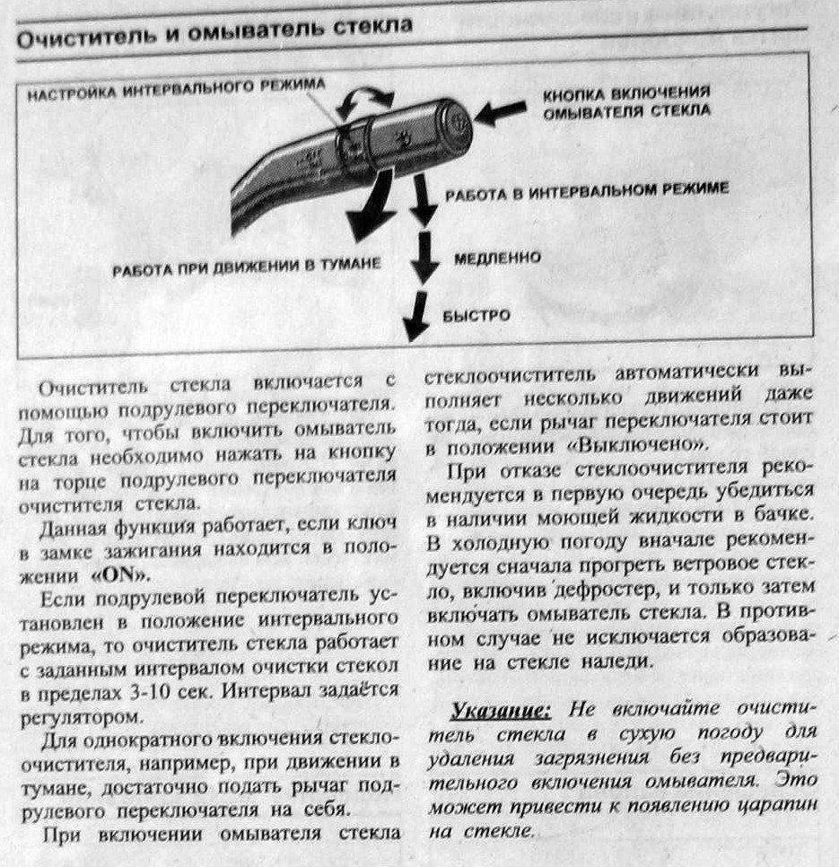

Вот что пишут в книжках, у меня не было колёсика регулировки скорости двоников (дешёвая комплектация карины или старый год). Поменял на тоже самое, но с колёсиком.
+IMG_1922.jpg [ 39.13 КБ | Просмотров: 5048 ]
+IMG_1921-1.jpg [ 87.2 КБ | Просмотров: 5044 ]
+022.jpg [ 296.66 КБ | Просмотров: 5050 ]

тааак а пачиму у меня так не работает? Полистал книжку которая с машиной шла (на голландском языке) по рисункам тоже дополнительная стрелочка и подпись "Nebelbetrieb"
