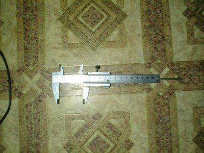

размеры 1,2,3,4 делались по виду,который представлен в фотографии Number 1

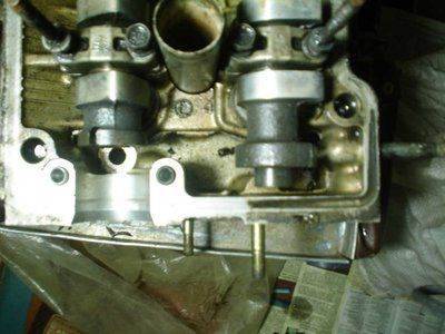

Размер 5 снят с вида сверху,который представлен на фотке Number 2
Надеюсь я правильно понял про размер 5.... :?

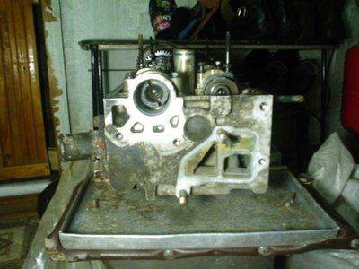

Размеры сделаны штангенциркулем ШЦ1,который представлен на фотографии Number 3

5-17 мм(это приблизительно)....трудно померить это размер ШЦ

1 размер-это толщина бугеля,который прижимает трамблер к бошке посредством двух шпилек
Комментарий к файлу: number 1

Комментарий к файлу: number 2
DSC09145_thumb.jpg [ 70.14 КБ | Просмотров: 8970 ]
Комментарий к файлу: number 3
DSC09147_thumb.jpg [ 78.46 КБ | Просмотров: 8970 ]
