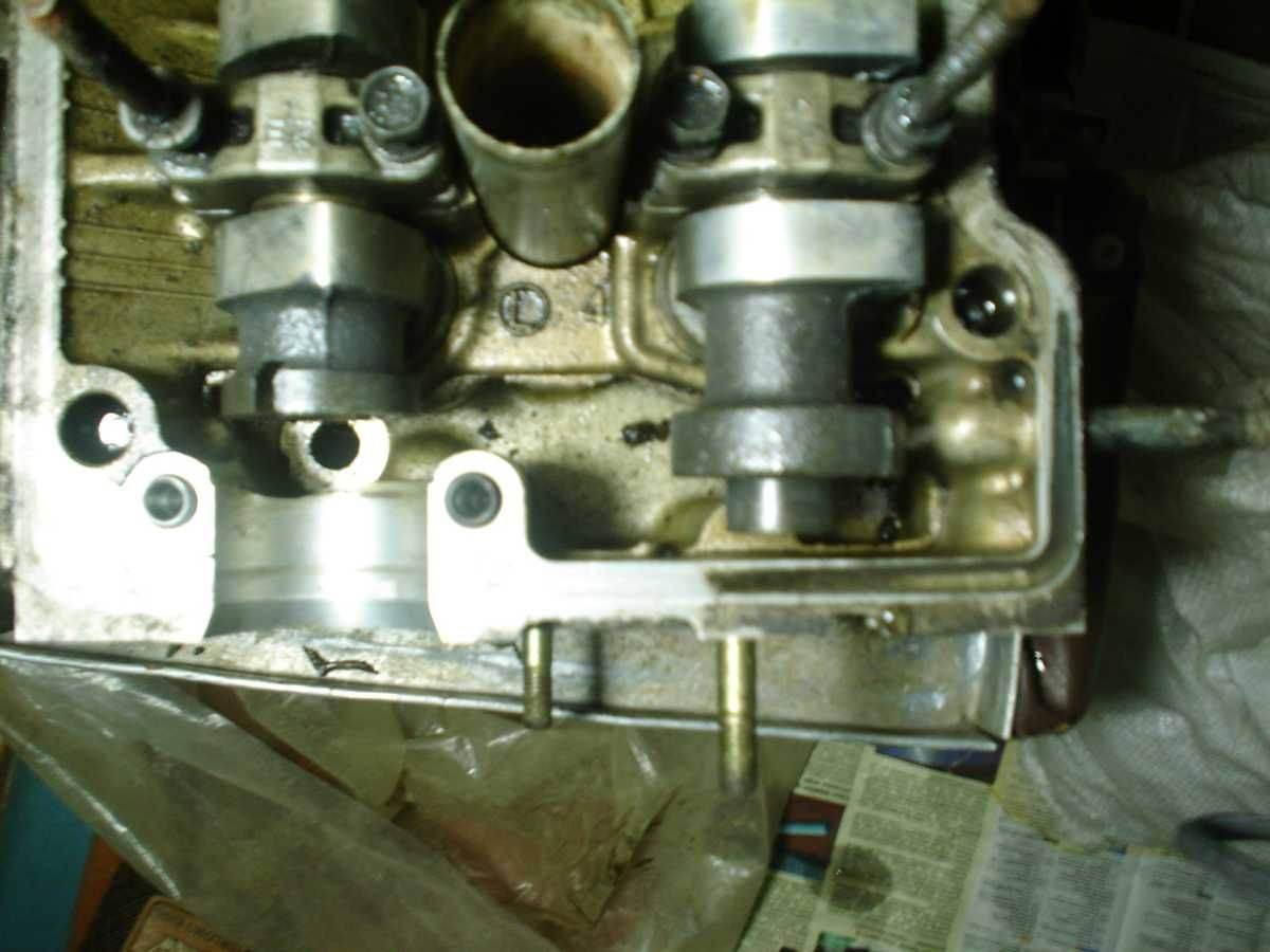

Переделываю головку от катушечного 7a с целью установить LB трамблер на него с помощью напильника и переходной втулки .Причина- втоматные мозги под европейский LB с трамблером/
возможно у кого то есть головка со снятым трамблером.
Помогите,пожалуйста, определить интересующие размеры:
1-
2-
3-
4-
5-
Виль

Сейчас принесу домой голову(с лб мотора) и возьму трамблер с 5афе....
Попытаюсь сделать тебе понятные размеры.
:wink:
Добавлено спустя 25 минут 35 секунд:
Re: Помогите определить размеры посадочного места под трамблер
Итак
размеры 1,2,3,4 делались по виду,который представлен в фотографии Number 1

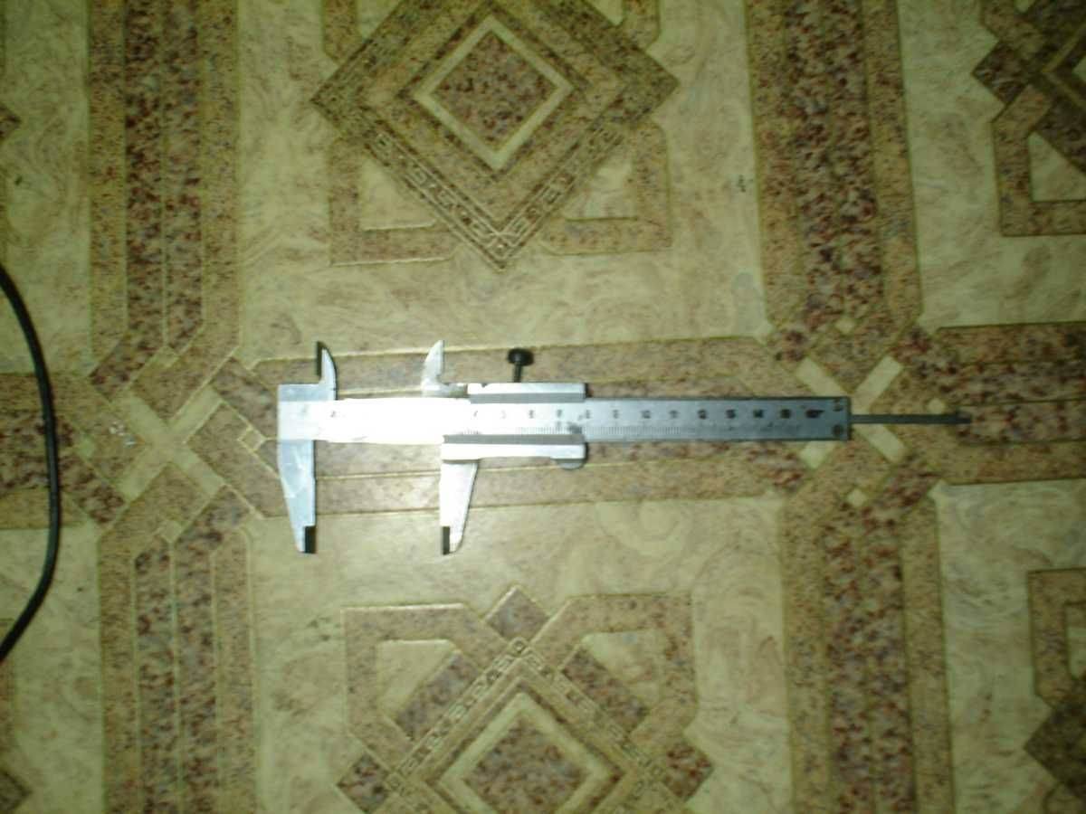

Размер 5 снят с вида сверху,который представлен на фотке Number 2
Надеюсь я правильно понял про размер 5.... :?

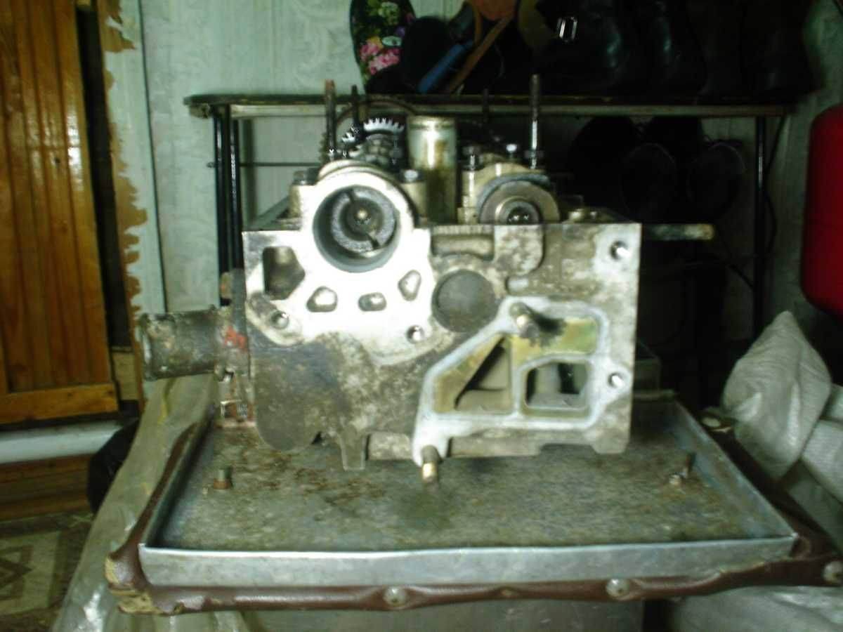

Размеры сделаны штангенциркулем ШЦ1,который представлен на фотографии Number 3
1-7 мм
2-50 мм
3 размер это тоже самое,что и 2 только / на 2=25 мм
4-36 мм,его можно померить и на самом трамблере...
5-17 мм(это приблизительно)....трудно померить это размер ШЦ
Добавлено спустя 10 минут 28 секунд:
1 размер-это толщина бугеля,который прижимает трамблер к бошке посредством двух шпилек
Комментарий к файлу: number 1

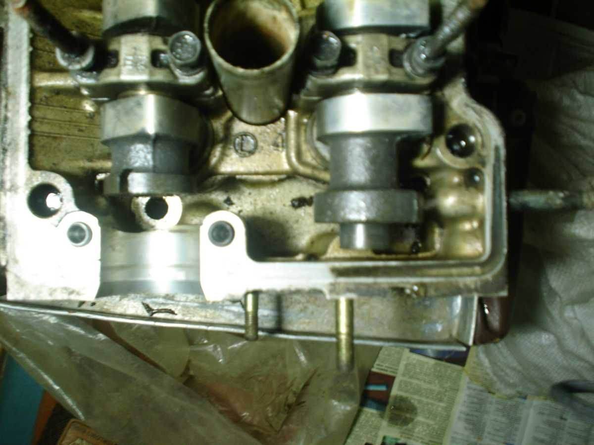

только пришел вот. Вчера снимал ночью размеры на движке хетчбека,стоящего в гараже. сегодня на работе выполнил чертеж .жду комментариев. Думаю ничего страшного ,что кольцо неразъемным будет. Распред в него не входит.красный пунктир-зона уплотнения резиновым кольцом стрежня трамблера.
pony уже не надо. тебе тоже спасибо.

замерь пожалуйста размер четыре, до соток хотя бы. диметр по трамблеру - 36 мм. А здесь- (36+х)
и расстояние от привалочной плоскости до торца распредвала.
Виль

два отверстия просто два отверстия под бугель не получится. а ГБЦ нового типа отсутствуют приливы для этого. бугель надо приваривать к ГБЦ и дофрезеровывать половинку отверстия.
Дополнительные интересующие размеры указал чуть выше.
Добавлено спустя 8 минут 57 секунд:
размер "4". размер у тремблера 36мм, соответственно у дырки должен быть припуск. Вот он то и нужен. Определяется: (диам. отверстия в ГБЦ - диам. размера у трамблера):2
Виль

Вот что получилось :
Виль
СообщениеДобавлено: Ср мар 13, 2013 10:16 am
Сообщения: 477
Откуда: Казань
Год выпуска: 1988
Двигатель: 3L
Здорово!
Вообще хорошо получилось! Проверить соосность для успокоения и собирать. :co_ol:
СообщениеДобавлено: Ср мар 13, 2013 10:31 am
Сообщения: 1793
Откуда: Казань - 16rus
Сегодня сниму клапана и проверю соосность ) Они молодцы . У меня на чертеже была ошибка на 0.02 мм . они по месту отцентрировали и выфрезеровали .
