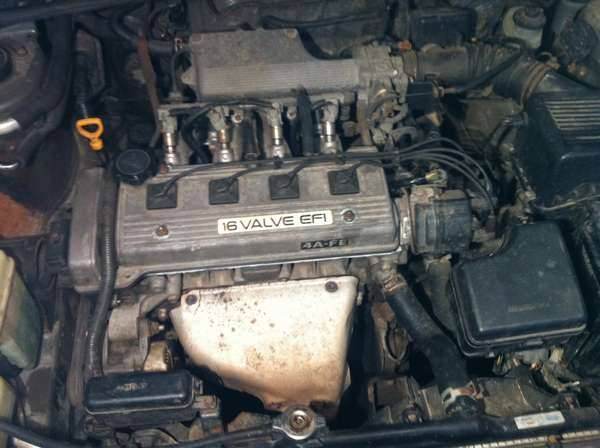

Привет всем владельцам carina e! не давно купил себе карину, взял не дорого поэтому и проблем много. Практически все устранил, остался только дк. На моей машине он отсутствует как класс. От сюда и расход примерно 12- 13 литров. Место установки дк заварено. Нет разъема для подключения лямбды. Подобной информации не нашел. Может кто подскажет где должен быть разъем и от куда идут провода на него. Есть подозрения, что его вырезали под корень. И еще, компьютер не выдает никаких ошибок. Двигатель не ЛБ.

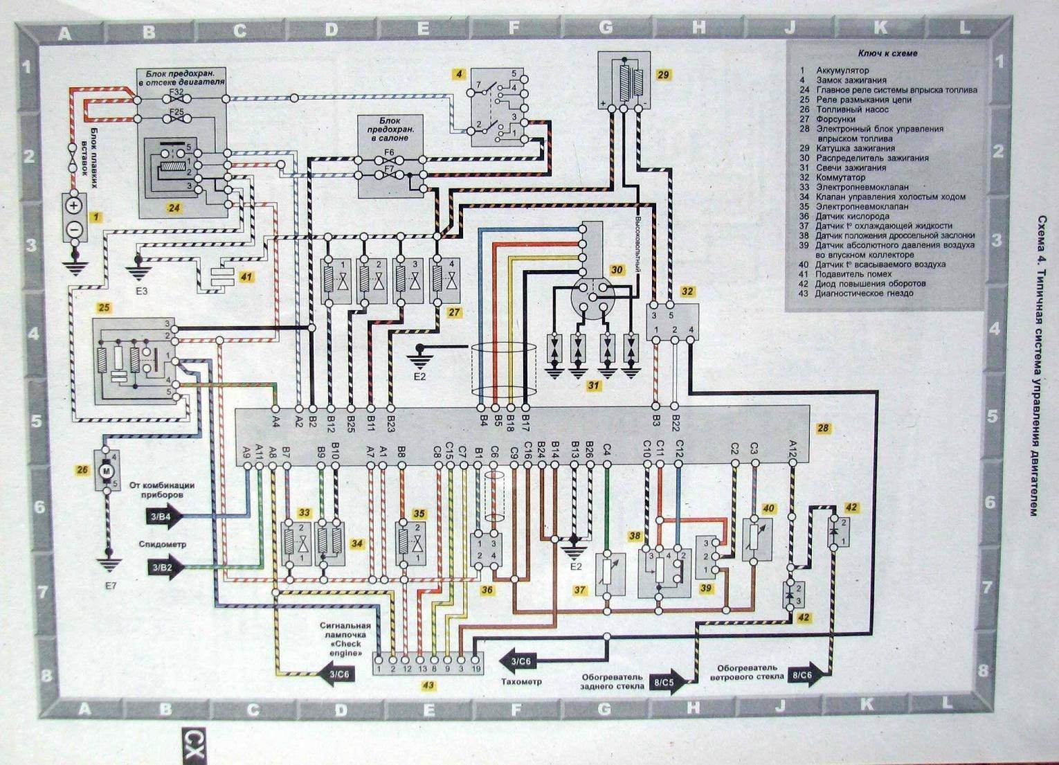

Вообще в поиске,если не полениться его и вбить,лично я очень много информации нашел....бегло за 1 минуту нашел много чего.
не стесняемся юзать поиск
Все проблемы есть.
ниже фотка,электрика....а в ней вообще всё проще пареной репы!

Откуда: Гомель
Двигатель: 4afe

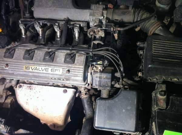

В первом посте я писал, что ошибок нет. Схему тоже видел. Конечно можно вывести провода от эбу, но не хочется потрашить жгут. Мне надо знать от куда идет провод на разъем лямбды, остальное дело техники.

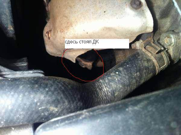

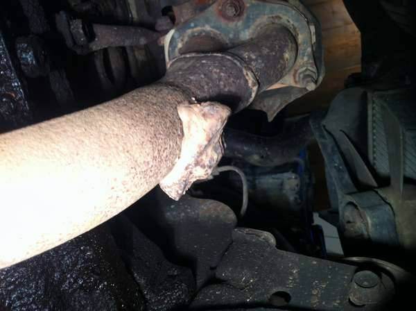

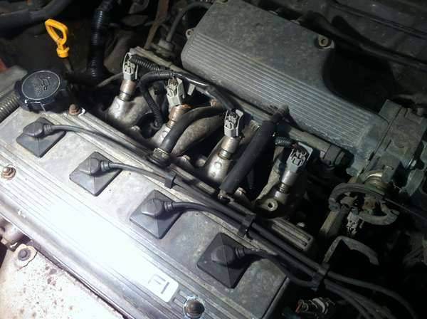

Комментарий к файлу: мой двигатель
2_thumb.jpg [ 34.6 КБ | Просмотров: 4775 ]
3_thumb.jpg [ 36.24 КБ | Просмотров: 4775 ]
Комментарий к файлу: был когда то ДК
44.JPG [ 33.04 КБ | Просмотров: 4775 ]
10_thumb.jpg [ 28.06 КБ | Просмотров: 4775 ]

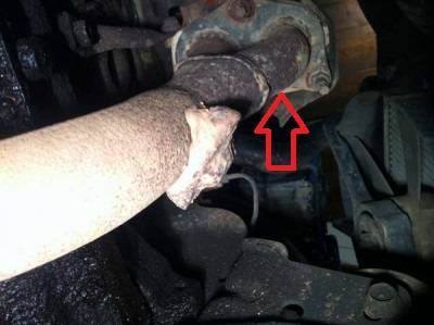

ЭТо точно не бош, это японский стд. Место которое заварено для бедного фланцевого датчика (по крайне мере у меня так) а лямбда еще может вкручиваться в коллектор, под тепложащитным экраном должна быть заглушка(болт)на фото отметил стрелкой.

Возможно, но куда идут провода

Да трамблер с катушкой. Т.е моноблок. Есть фото выше

нет такого разъема у меня. и это точно катализатор
