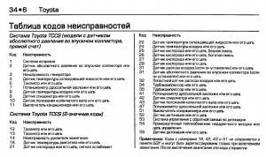

Двигатель: 4A-FE BOSCH
73cfa8s-960.jpg [ 179.65 КБ | Просмотров: 7175 ]

Это уже смотрел, причины её появления какие?
Диагностика лямбды по букварю показывает,что она живая, более 8-ми импульсов в течении 10 сек.
