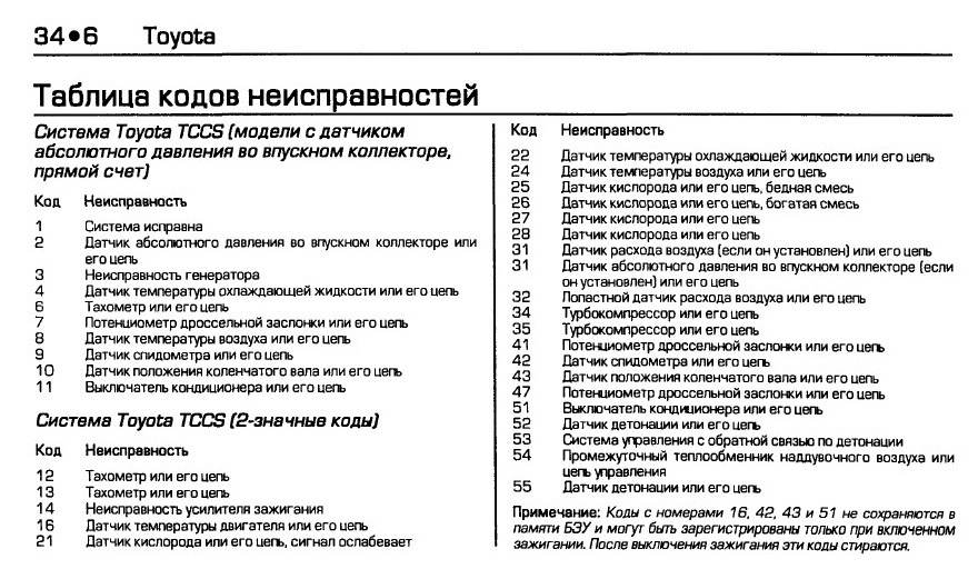

Двигатель: 4A-FE BOSCH
73cfa8s-960.jpg [ 179.65 КБ | Просмотров: 7190 ]

Это уже смотрел, причины её появления какие?
Диагностика лямбды по букварю показывает,что она живая, более 8-ми импульсов в течении 10 сек.
Короче раньше была в основном ошибка 25, какое-то время было без, а вот теперь 3-день ошибка 26.
И чем плохим, грозит это?
 Заголовок сообщения: Re: Код ошибки 26, богатая смесь.
СообщениеДобавлено: Сб янв 16, 2016 12:13 am
Сообщения: 317
Прозвони провода, если обрыва нет, меняй лямбду. У меня когда сдохла, что только не выдавала!
Так то ничем не грозит... У меня расход был в городе 15 и тянула слабовато, но ездить можно было.
