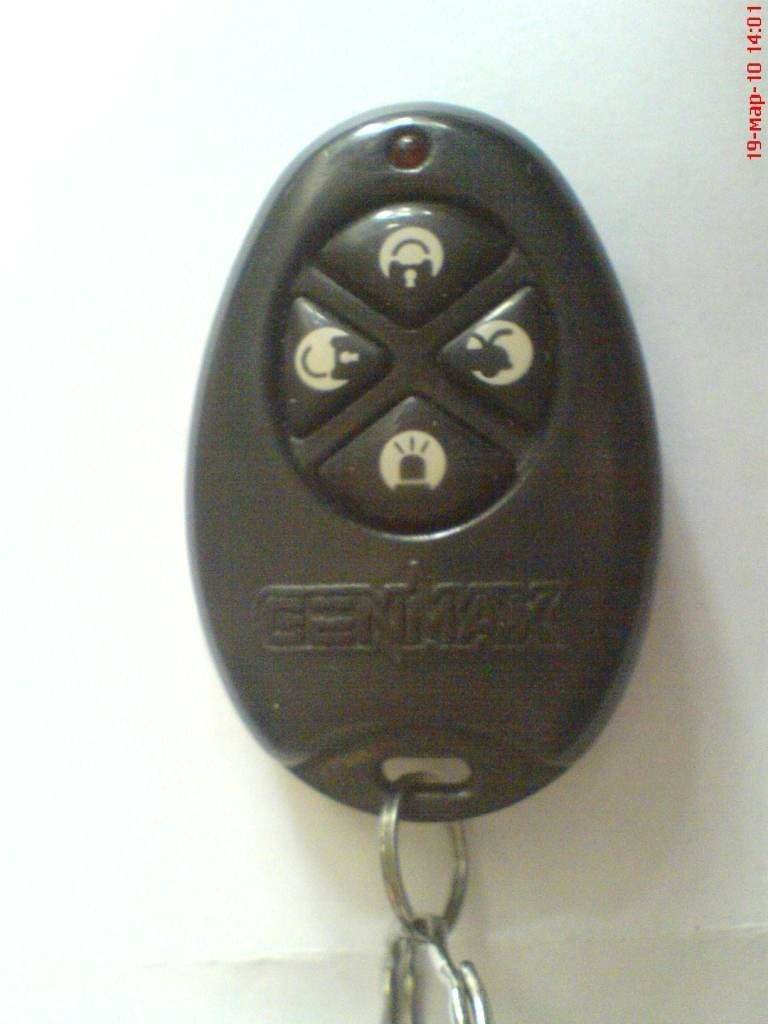

Ребят, хелп.
Сигналка не работает, точнее машина не ставится на сигнализацию.
Замки закрываются-открываются беззвучно (не пикает)...
Лампочка в салоне горит и не гаснет, не мигает...
Что случилось?
Я так понял, что я случайно в кармане нажал какую-то комбинацию клавиш - и все... :(
Сигналка Cenmax
DSC00197.JPG [ 59.35 КБ | Просмотров: 13944 ]
СообщениеДобавлено: Пт мар 19, 2010 5:40 pm
Сообщения: 1281
Двигатель: 3SFE/2,0
Samogon
Какая модель сигналки?
Добавлено спустя 10 минут 14 секунд:
Похоже, у тебя HIT 320 EURO.
Скорей всего, у тебя сигналка введена в режим Valet.
Выход из режима: при включ. зажигании нажать кнопку "3" на 3 сек.
Выход подтвердится 3-мя звуковыми сигналами.
+ скачай инструкцию вот:
doc68.zip [332.06 КБ]

СообщениеДобавлено: Пт мар 19, 2010 6:30 pm
Сообщения: 1281
Двигатель: 3SFE/2,0
Samogon
Я был прав? Valet?
