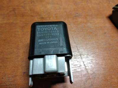

1.jpg [ 86.65 КБ | Просмотров: 12001 ]
-это реле насоса.Сигналка стоит,но я её не трогал.Стеклоподъемник прикрутил,но увы.Управлящий провод снимал и поставил обратно.Справа около ЭБУ щелкает какая-то релюха(пятиконтактная),она стоит в пластиковом длинном коробе к которому подходят ещё три разъёма не считая реле.
СообщениеДобавлено: Вт май 01, 2018 8:35 pm
Сообщения: 4536
troy26
Реле насоса тут не при чём.
При открытии зажигания щёлкает в последний момент? т.е. когда должен сработать стартер?

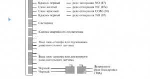

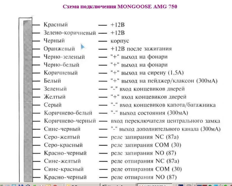

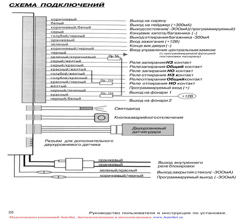

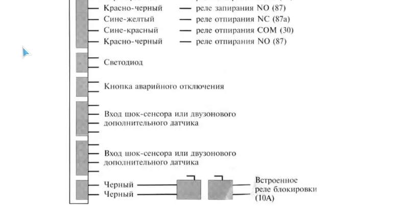

Извините,совсем забыл.Я снял фишку регулировки яркости когда искал сигналку.сигналка стоит MONGOOSE AMG 750/1.Там есть два толстых оранжевых провода(выход внутреннего реле блокировки),может эти два мозги парят?
a840154s-960.jpg [40.75 КБ]
СообщениеДобавлено: Вт май 01, 2018 11:07 pm
Сообщения: 4536
Эти провода трогали? На рисунке ничего не разобрать,плохо видно.
Добавлено спустя 3 минуты 25 секунд:
Судя по схеме они нужны.
Добавлено спустя 10 минут 50 секунд:
troy26
Надо проверить оранжевый провод, на нём при открытии зажигания должно появиться +12 В.
Надо проверить куда идут от блока сигналки чёрные провода, по идее они должны размыкать цепь реле стартера, это и есть у Вас защита от угона.

СообщениеДобавлено: Вт май 01, 2018 11:41 pm
Зарегистрирован: Пн окт 23, 2017 7:43 pm
Сообщения: 15
mongoose-amg-7501-page21.png [ 328.52 КБ | Просмотров: 11958 ]
Я сигналку не трогал.А если снять разъем с этих оранжевых и соединить их?
СообщениеДобавлено: Вт май 01, 2018 11:45 pm
Сообщения: 4536
Что за разъём?
По идее,оранжевый провод от сигналки должен подключаться к проводу от замка зажигания, без разъёмов.
Добавлено спустя 9 минут 34 секунды:
По схеме должно быть два чёрных.
Может установщик сигналки поменял провода, дабы ввести в заблуждение потенциального угонщика :nez-nayu: , так тоже делают...Так что, если не уверены не трогайте, а то я Вам понасоветую :du_ma_et: ...
