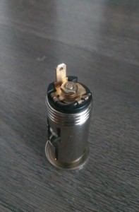

А этот предохранитель здесь.
прикуриватель.jpg [ 66.11 КБ | Просмотров: 9303 ]

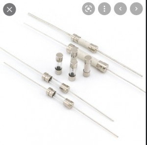

Как вариант можно такой предохранитель впаять:
https://www.google.com/search?q=%D0%BF% ... R5XIKBGsXM

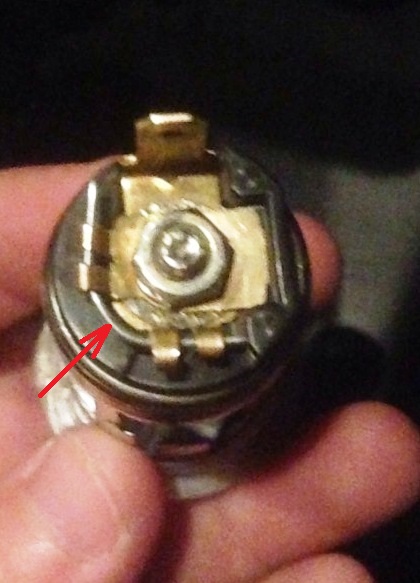

Все починил. Заменил припоем миллиметрового диаметра без флюса внутри, обтянутым по центру тоненькой термоусадкой. Поставил назад - всё заработало. Благодарю за советы!
IMG_20210822_175738bb.jpg [ 144.91 КБ | Просмотров: 8787 ]
