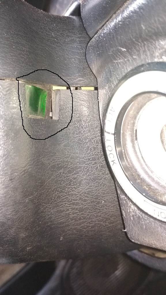

Подскажите, что это за датчик такой или что это?
IMG_20180507_145201.jpg [ 206.61 КБ | Просмотров: 15083 ]
