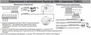

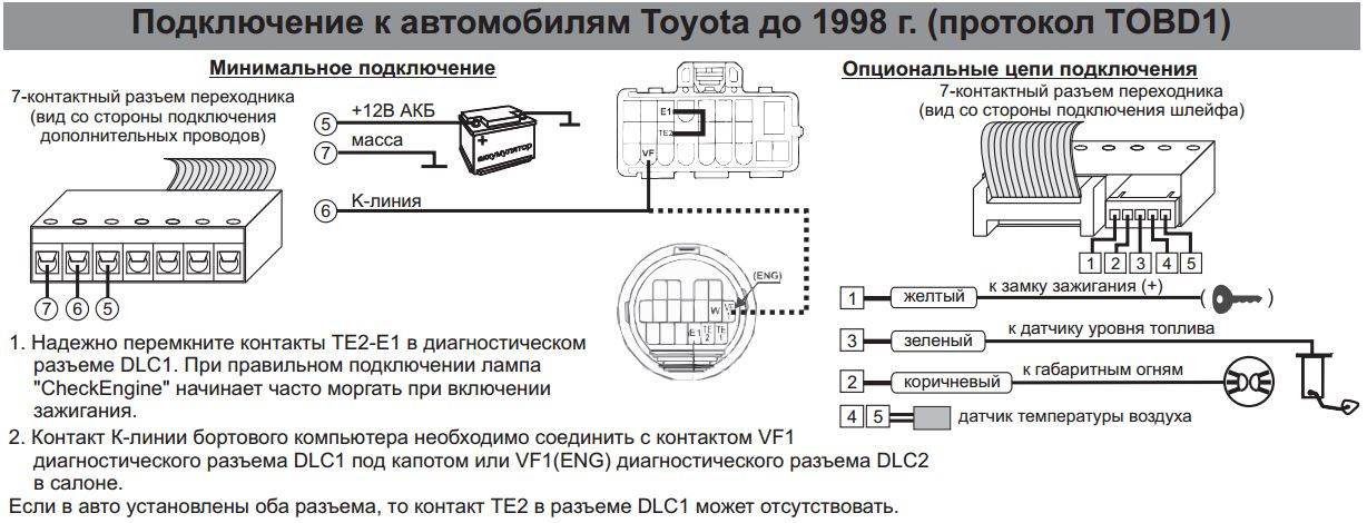

Значится, имеется маршрутник Multitronics VG1031UPL
Производитель уверяет, что данный комп вполне себе работает с протоколом T_OBD.
Для корректной-же работы его нужно провод K-линии подцепить к контакту VF1 диагностического разъёма.
2.JPG [ 130.46 КБ | Просмотров: 4193 ]

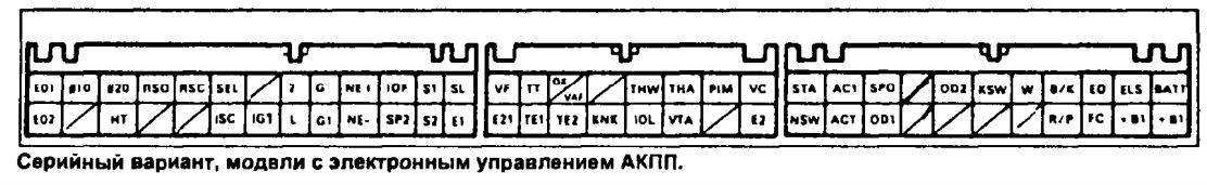

Собственно, вопрос. На мозгах есть диагностический провод, подписанный как VF.
Снимок.JPG [ 61.6 КБ | Просмотров: 4193 ]
Является-ли он тем-же проводом, что идёт в диагностический разъём и можно-ли К-линию от компа прикрутить на него, чтобы не лазить под капот?
Да, это тот же самый провод, от мозгов он идет только в диагностический разъем.
Когда свой БК подключал, вытащил пин этого провода (Vf) из разъема мозгов, а вместо него завел пин с проводком, который идет в БК (К-линия).
