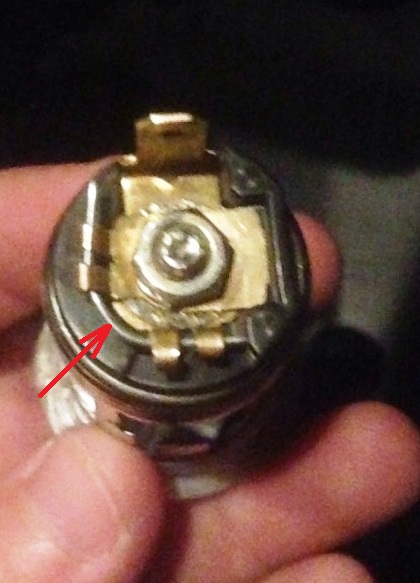

Не в обиду-умилила фраза "Какал при работающем двигателе" Это вообще опасно!!!!  А этот предохранитель здесь.

Apprentice Он смахивает на трубчатый припой,я сам не делал,только теоретические изыскания.

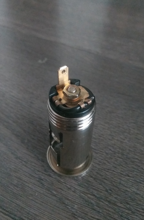

Все починил. Заменил припоем миллиметрового диаметра без флюса внутри, обтянутым по центру тоненькой термоусадкой. Поставил назад - всё заработало. Благодарю за советы! Вложение:
