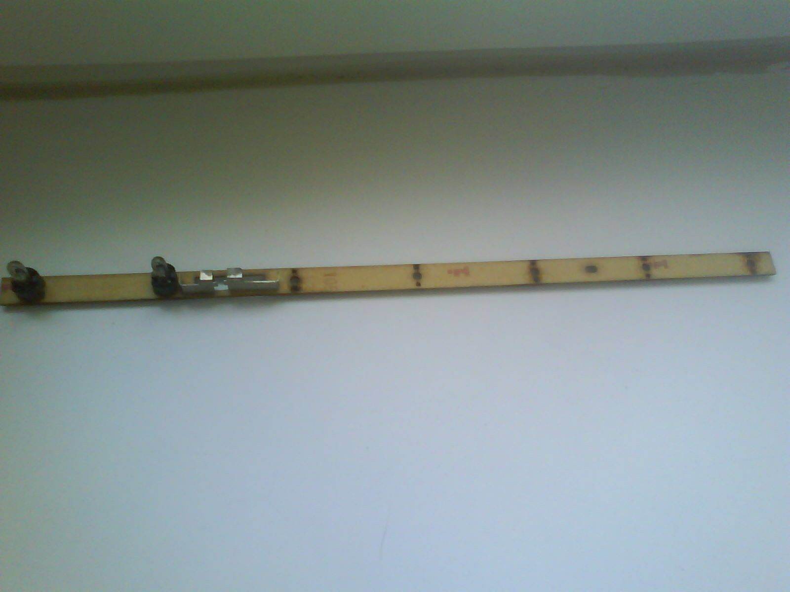

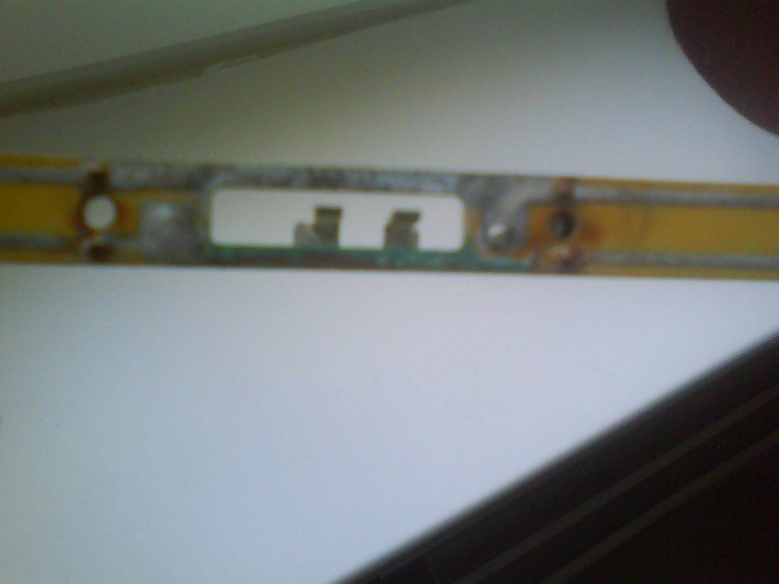

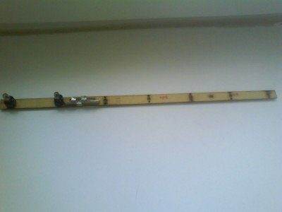

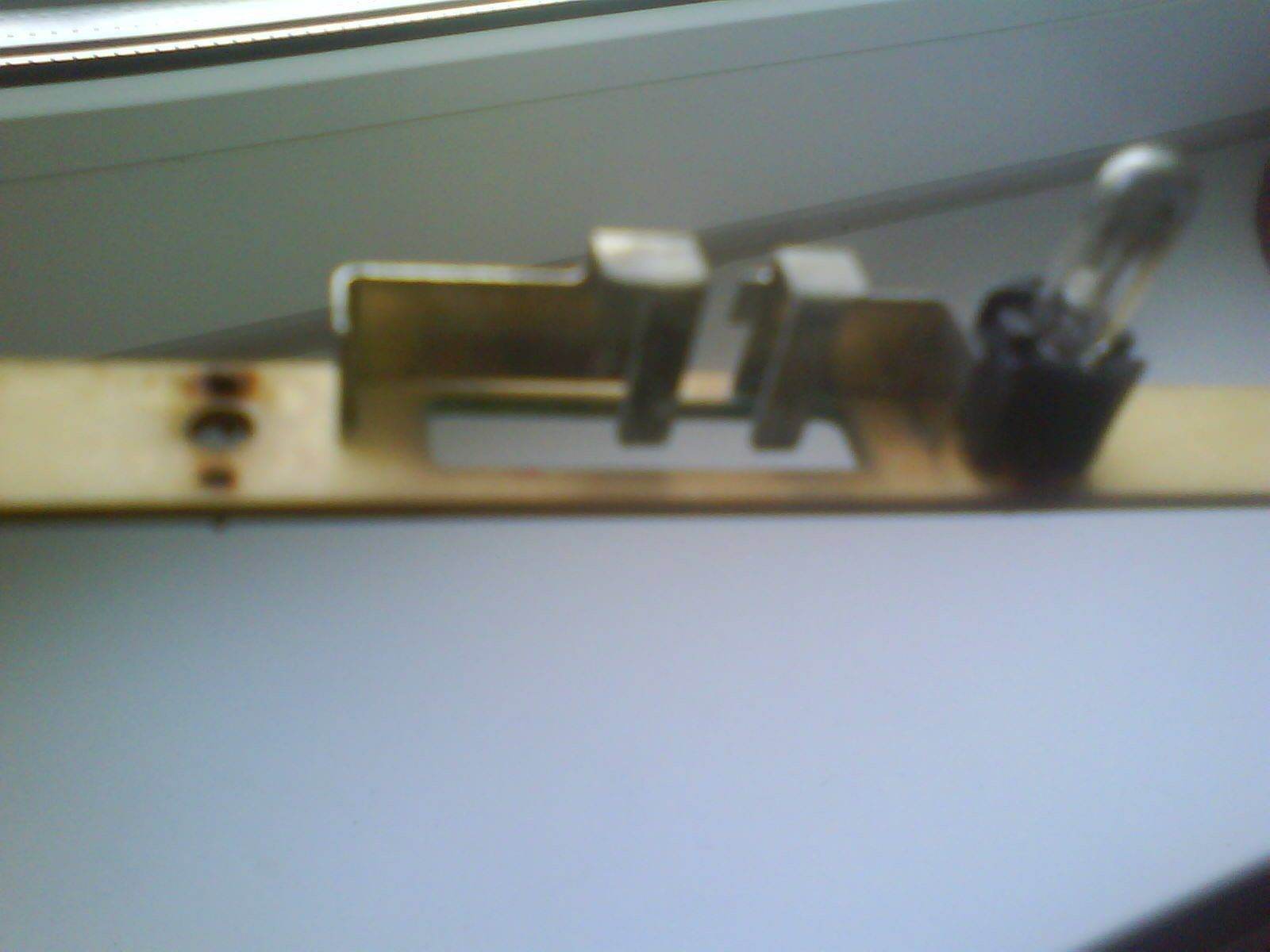

Вообщем недавно заметил , что сей девайс у меня умер. Когда вытащил пластинку с лампочками увидел картину, шо всё покрылось коррозией , и почти все патроны повылетали, и пайка вся отлетела. вопрос... шо делать? это реанимируемо? потому как скока новую искал - так найти не смог.

если патроны еще дышат, то я бы припаял, пропоял, возможно дополнительные провода пустил в изоляции, и покрыо бы все открытые места пайки лаком.
Если патроны не живы, то искао бы похожиу патроны, или ВО! тема поэксперементировал бы со свтодиодами

хм... а диоды кстати это мысль) не надо заморачиваться с патронами

Кстати, забыл сказать у меня в этом стопаке вообще все дорожки сгнили. Я ещё давно взял просто лампочки, без патронов, напаял старым дедушкиным паяльником дорожки и прямо туда впаивал лампочки. После сборки по периметру шва залил лаком для ногтей. Год как всё работает (2 лампочки тока перегорели). Когда буду ставить светодиоды, воспользуюсь герметиком для фар.

вообщем не стал я заморачиваться с пайкой и прочим. разобрал стоп, вырвал все потрохи, сломал все перегородки и прочее и засунул туда светодиодную ленту. (покупал 30 сантиметровую, 3 диода обрезал). и горит замечательно, даже лучше чем было)))
