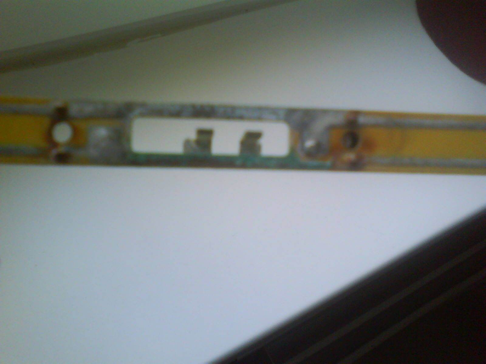

Вообщем недавно заметил , что сей девайс у меня умер. Когда вытащил пластинку с лампочками увидел картину, шо всё покрылось коррозией , и почти все патроны повылетали, и пайка вся отлетела. вопрос... шо делать? это реанимируемо? потому как скока новую искал - так найти не смог.

если патроны еще дышат, то я бы припаял, пропоял, возможно дополнительные провода пустил в изоляции, и покрыо бы все открытые места пайки лаком.
Если патроны не живы, то искао бы похожиу патроны, или ВО! тема поэксперементировал бы со свтодиодами

хм... а диоды кстати это мысль) не надо заморачиваться с патронами

паяльник для начала надо намутить нормальный)) а то у меня старый советский, байда здоровенная))
кстати вопрос такой еще. резисторы надо буит приляпывать? если да , то какие , а то я в этих делах не очень. припаять припаяю, а вдруг не так

про резисторы тоже незнаю, наверное не помешали бы. А так я делал на колодку предохранителей таку приблуду, впаивал светодиод на 12В (они в продаже есть, старые таки советские) и при сгорании предохранителя он загорается. Так вот без резисторов и до сих пор работает, правда предохранители реже сгорают чем на тормоз нажимаешь.

продаются и готовые светодиодные лампочки. В них уже сопротивления, диоды и светодиоды впаяны. Можешь их поставить, а можешь разобрать и понять что из чего слеплено.

По светодиодам, мужики, я написал тут немало в разных ветках, но смотрю тема поднимается и поднимается. Я их по машине напаял штук 100 наверно и ещё пол тыщи ждёт :D
Светики на 12 вольт не ставьте. Замучаетесь переделывать, горят нещадно. Если модеры согласны готов написать подробный отчет по их внедрению, например в блок управления климатом, и разместить в ФАКе, но тада надо будет либо убрать либо поменять тему про подсветку как в лексус (Тюнинг и Чип-тюнинг), чтобы не загрязнять форум. Первый вариант у меня был как там написано, но всё сгорело спустя неделю другую. Щас уже 2 месяца третий вариант, никаких намёков на брак. (Пришлось досконально изучать матчасть)
По поводу встроенных сопротивлений, в стопы не пойдут, угол излучения у них хреновый. Самое лучшее это простые диоды 2.5-3.5 В и паять-паять-паять, работать будет вечно.

Только по 3 светика на резик. Напряжения для расчетов 14,5 В, ток 20 мА. Падение напряжения на Lm317 1,5В, более 10 цепочек на 1 LM лучше не вешать - греется сина.

Кстати, забыл сказать у меня в этом стопаке вообще все дорожки сгнили. Я ещё давно взял просто лампочки, без патронов, напаял старым дедушкиным паяльником дорожки и прямо туда впаивал лампочки. После сборки по периметру шва залил лаком для ногтей. Год как всё работает (2 лампочки тока перегорели). Когда буду ставить светодиоды, воспользуюсь герметиком для фар.

вообщем не стал я заморачиваться с пайкой и прочим. разобрал стоп, вырвал все потрохи, сломал все перегородки и прочее и засунул туда светодиодную ленту. (покупал 30 сантиметровую, 3 диода обрезал). и горит замечательно, даже лучше чем было)))
