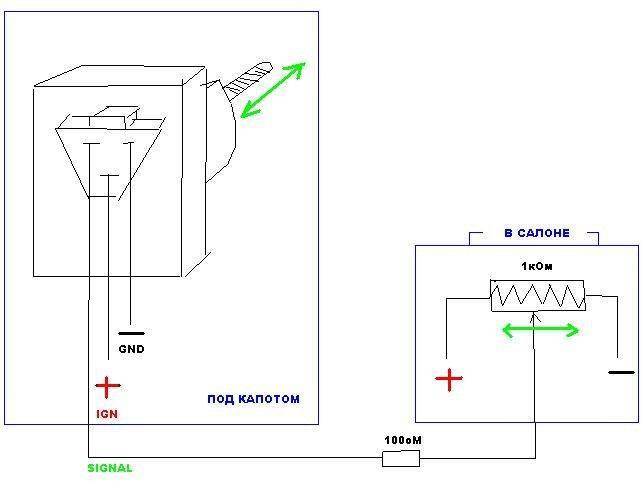

СообщениеДобавлено: Ср фев 15, 2012 2:48 pm
На коректоре три контакта два из них питание (+ и -), а третий упрвление(сигнал) Проще рисунок накалякать...
Готово
точечный рисунок.JPG [ 27.54 КБ | Просмотров: 21009 ]

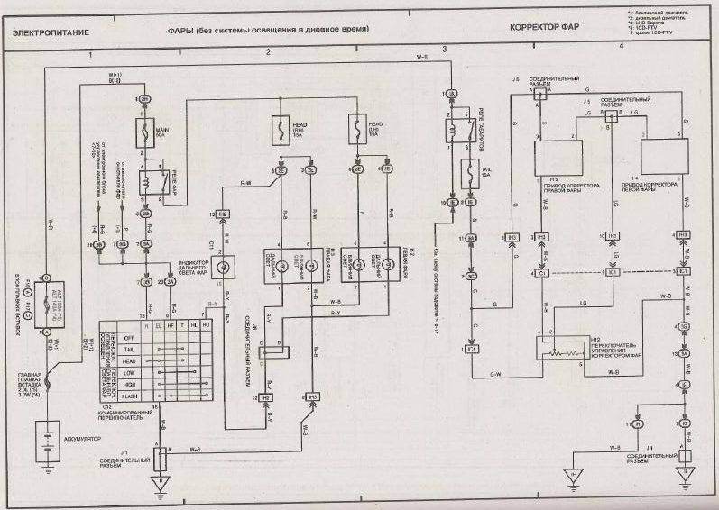

Собственно, чтобы не возникало больше вопросов, схема с Авенсиса, полностью идентичная нашей!
Пришлось книжку скачать! :D
