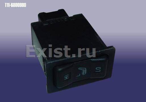

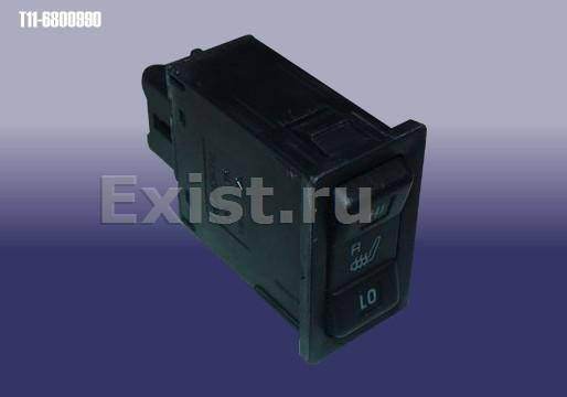

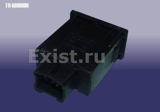

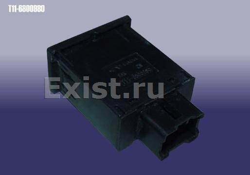

Номера кнопушек:
T11-6800980 (левая)
T11-6800990 (правая)
А по ценам - фокус-покус:
Если выбираем Чери Тигго:
левая: 425,06 и есть картинки:
Img00.jpg [ 16 КБ | Просмотров: 17235 ]
Img2.jpg [ 16 КБ | Просмотров: 17235 ]
Img.jpg [ 16 КБ | Просмотров: 17235 ]
правая: 242,79 и картинки:
1.jpg [ 16 КБ | Просмотров: 17235 ]
3.jpg [ 16 КБ | Просмотров: 17235 ]
А если выбрать Грэйт Валл, то картинок нет, а кнопушки будут:
левая - 240,06 рэ
правая - 238,69 рэ
Carina Евгеньевна, 4A-FE, 1.6, LB, 101 л.с., седан, МКПП, GLi, '92, япона-мама

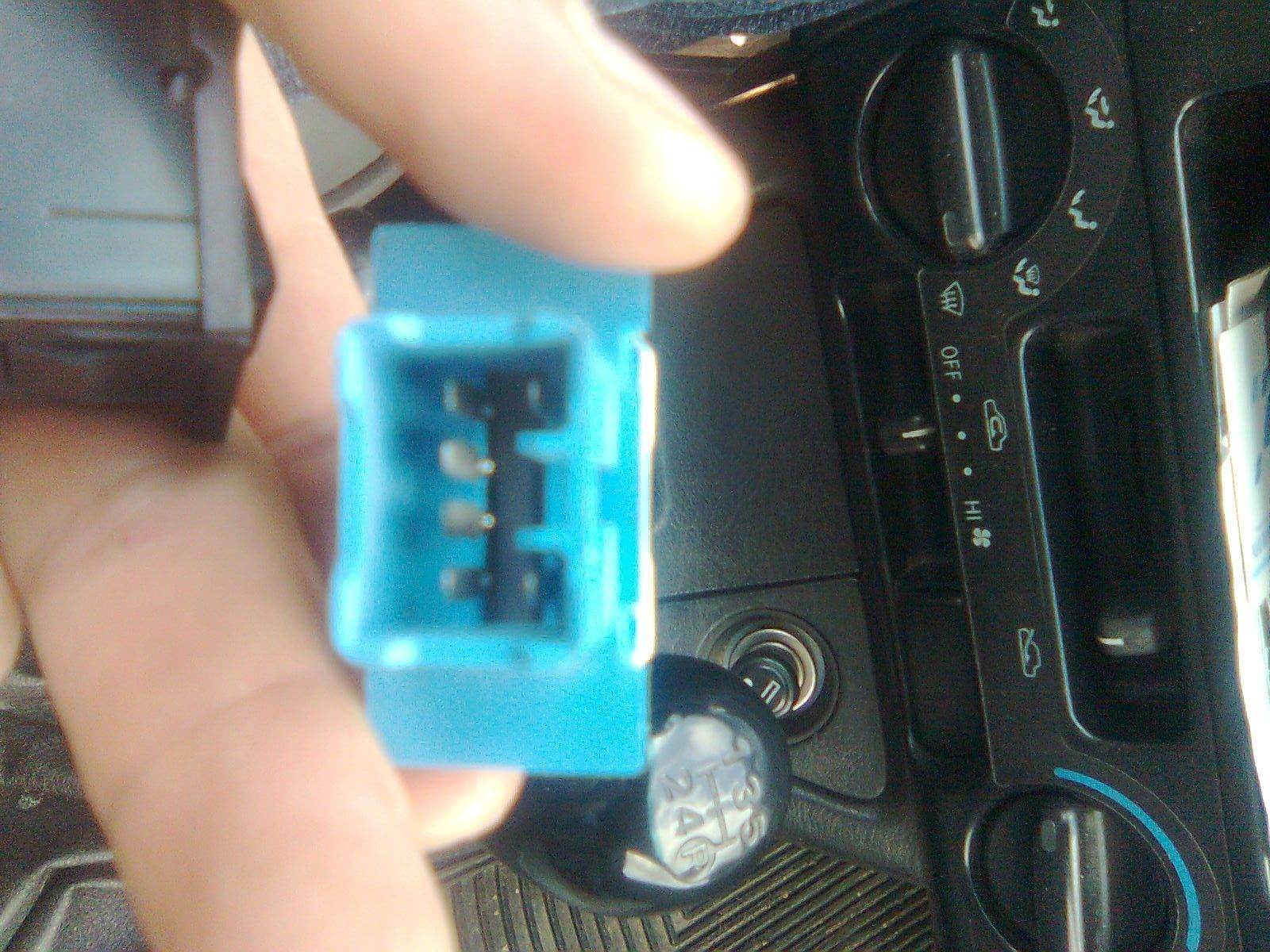

обещанная распиновка кнопаря попогреев.
Ввиду наличия на текущий момент только кнопки для левого попогрея, то распиновка дана для него пока.
Для левого попогрея разъем синего цвета вот такого вида:
разъем.JPG [12.25 КБ]
требуемый нам разъем:
новый разъем.JPG [14.91 КБ]

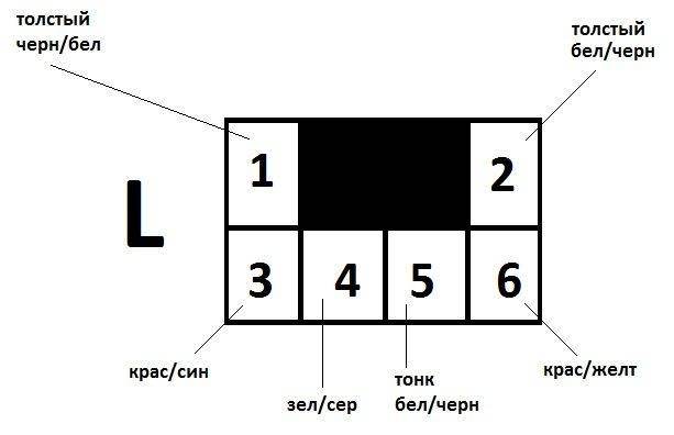

ВНИМАНИЕ!!! Закралась ошибочка!!! тонк.зел надо сажать на 5-ю ножку!!! тонк. ч/б на 4-ю
его распиновка будет таковой:
распиновка левой кнопки.jpg [ 33.13 КБ | Просмотров: 17254 ]
Если кому интересно, то вот номера пинов в разъеме Карины и их соответствие в Чери или Грэйт Воле:
распиновка (номера пинов).jpg [ 20.9 КБ | Просмотров: 17254 ]

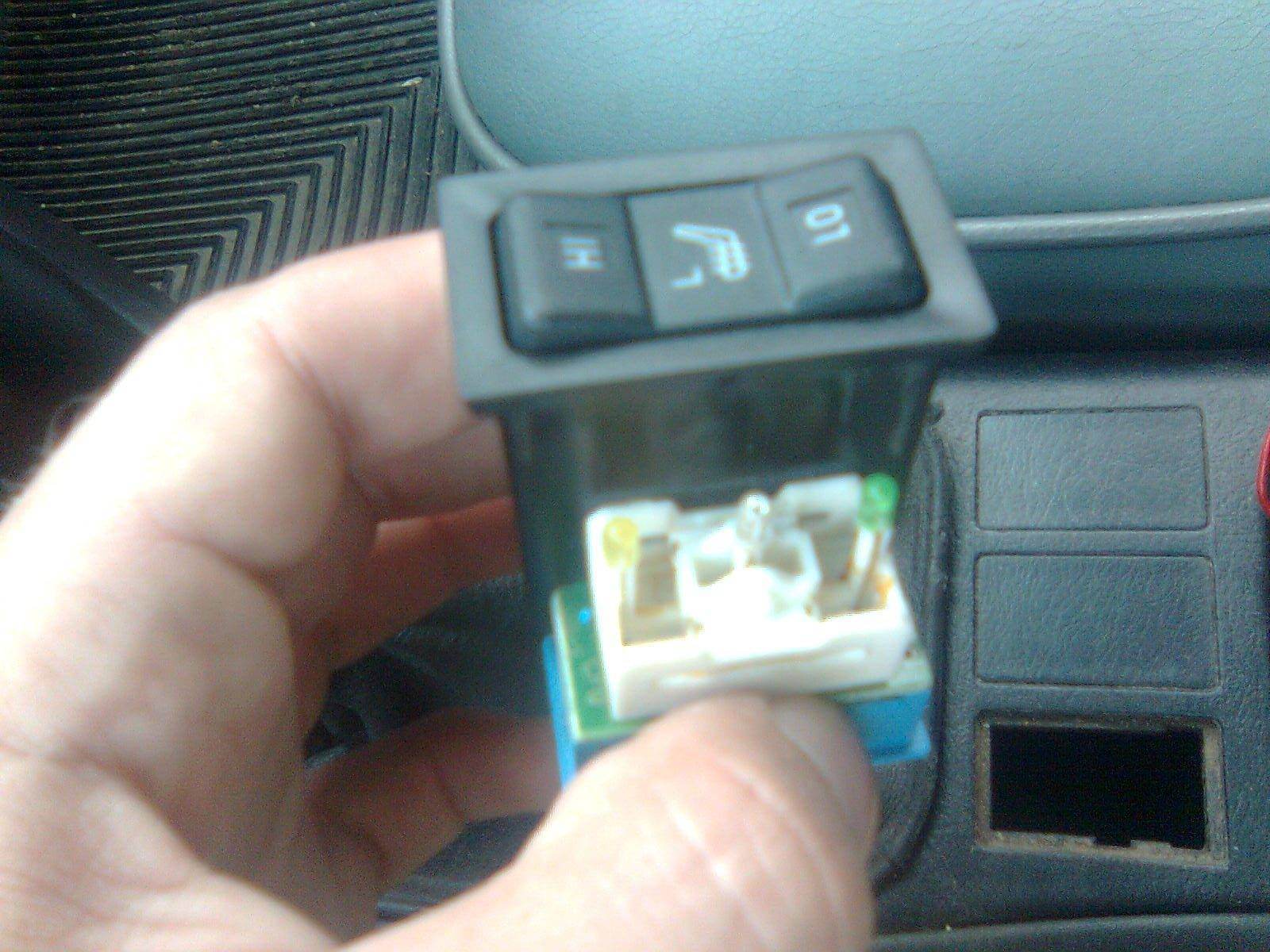

Кнопарь в разборе:
Фото0684.jpg [ 275.17 КБ | Просмотров: 17249 ]
Задняя часть левого:
Фото0685.jpg [ 320.61 КБ | Просмотров: 17249 ]
Левая от правой визуально помимо надписей L и R на кнопаре различаются цветом пластмассы задней части. Левая кнопка - синяя, правая - серая (м.б. зеленоватой и прочих подобных оттенков).

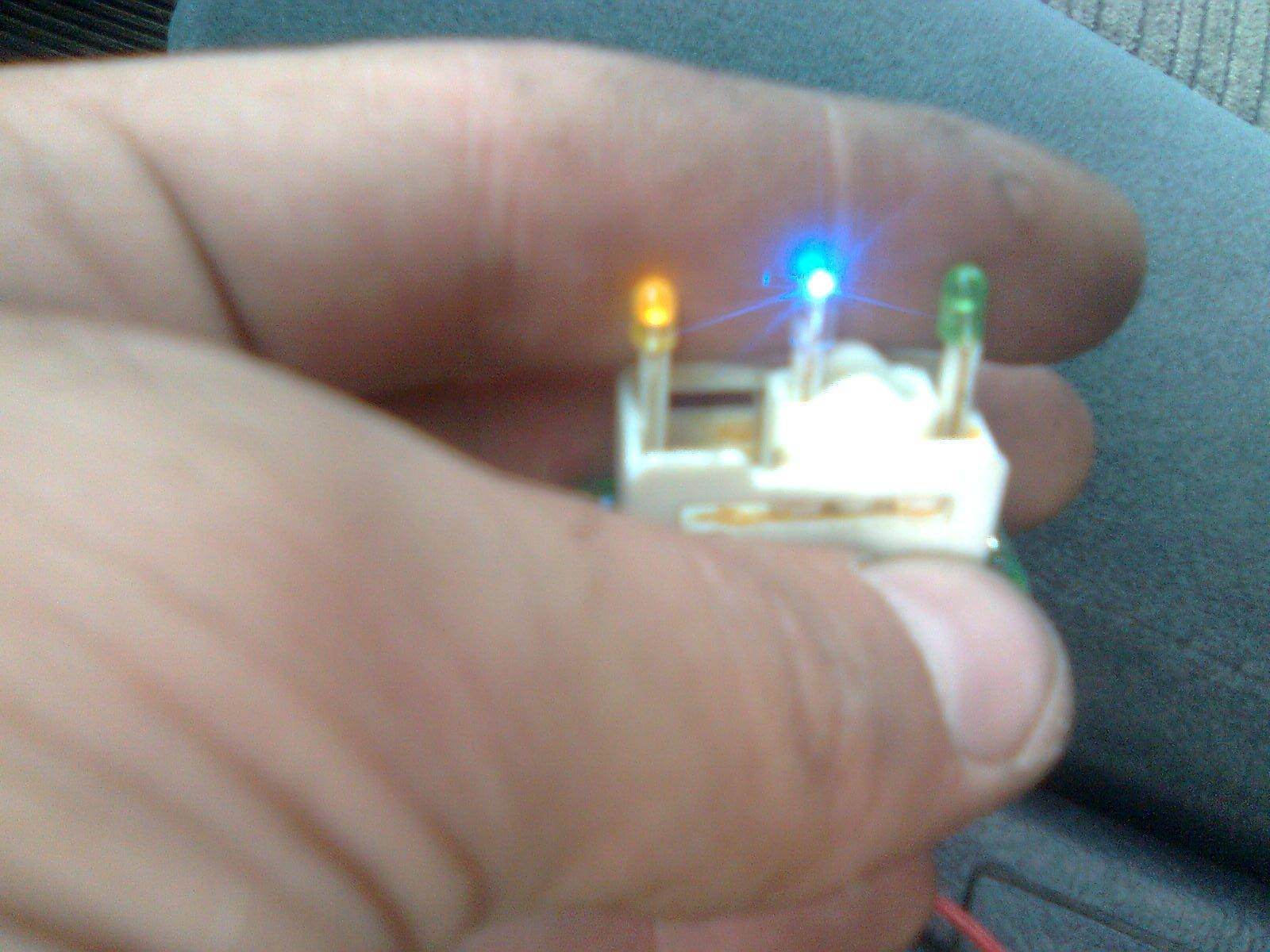

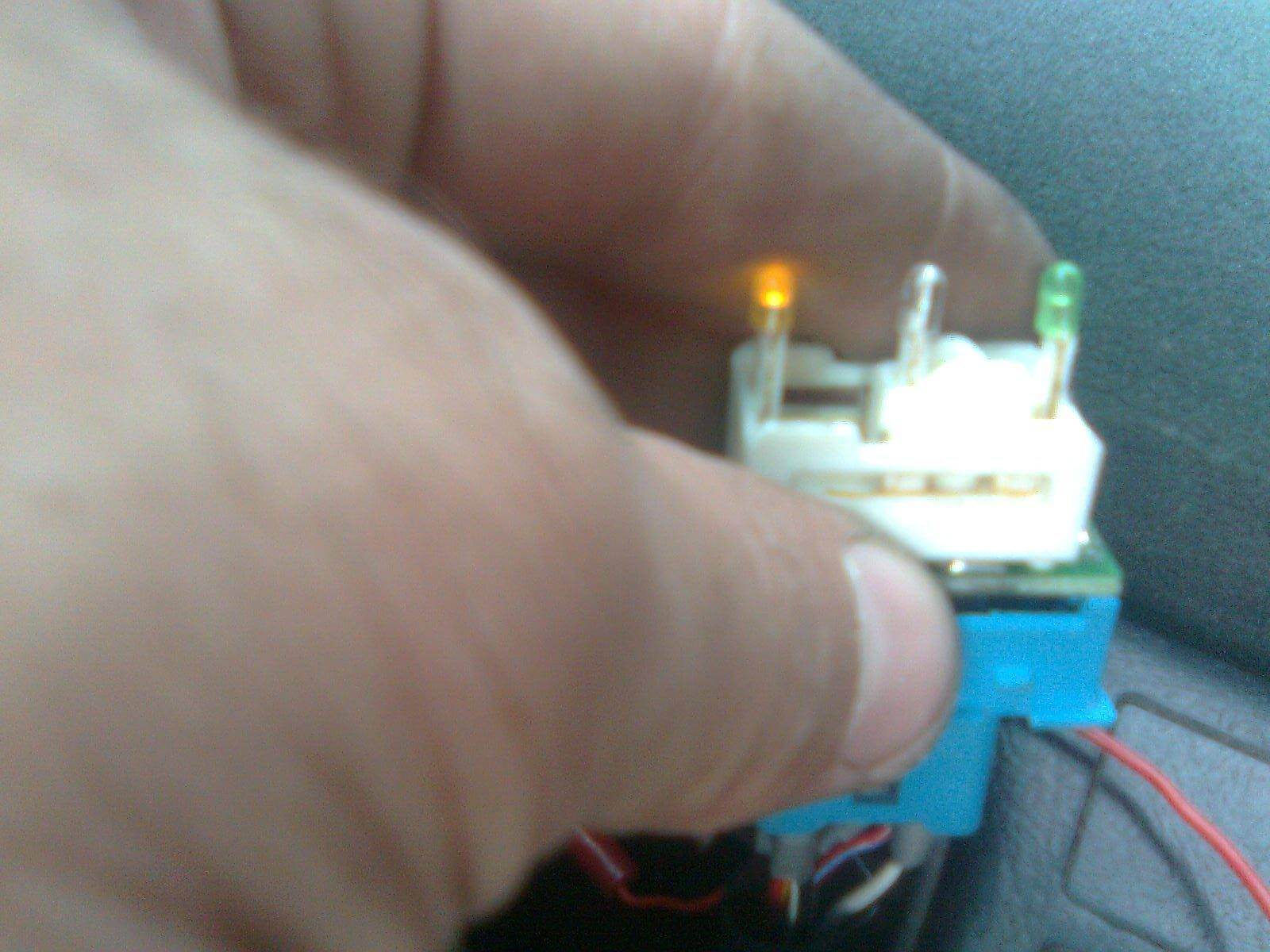

диоды кнопки:
режим LOW
Фото0693.jpg [ 296.72 КБ | Просмотров: 17246 ]
режим HI
Фото0694.jpg [ 203.56 КБ | Просмотров: 17246 ]
+ подсветка
Фото0695.jpg [ 218.3 КБ | Просмотров: 17246 ]

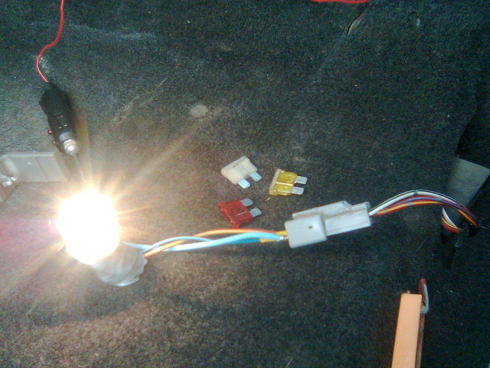

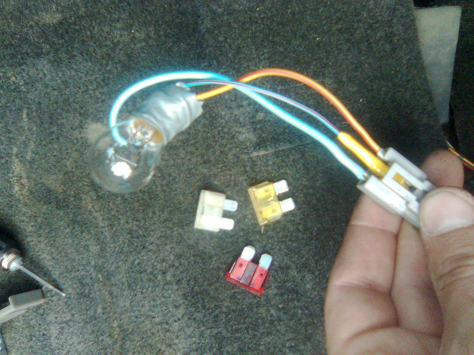

тестилка
Фото0696.jpg [ 414.1 КБ | Просмотров: 17246 ]
пока нет колодки...
Фото0697.jpg [ 266.16 КБ | Просмотров: 17246 ]
тестим кнопку (на заднем плане предохранители - благодаря самоотверженным усилиям которых все же была найдена правильная распиновка. Правда к их усилиям добавилось 4 по 0,5 пивка. Без них никак правильная распиновка не получалась :D :D )
Фото0698.jpg [ 333.33 КБ | Просмотров: 17246 ]
Фото0699.jpg [ 267.65 КБ | Просмотров: 17246 ]

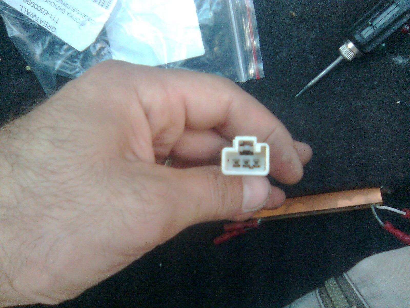

Что-то забыл приложить номерок требуемой колодки разъемов под креслами (ответка "мама"):
ответка попогреев.JPG [ 11.01 КБ | Просмотров: 17243 ]

при проведении тестов кнопаря никаких щелчков реле я не слышал.
Сергей, lukregion152, глянь пожалуйста, как это все это в "родном исполнении" сделано?

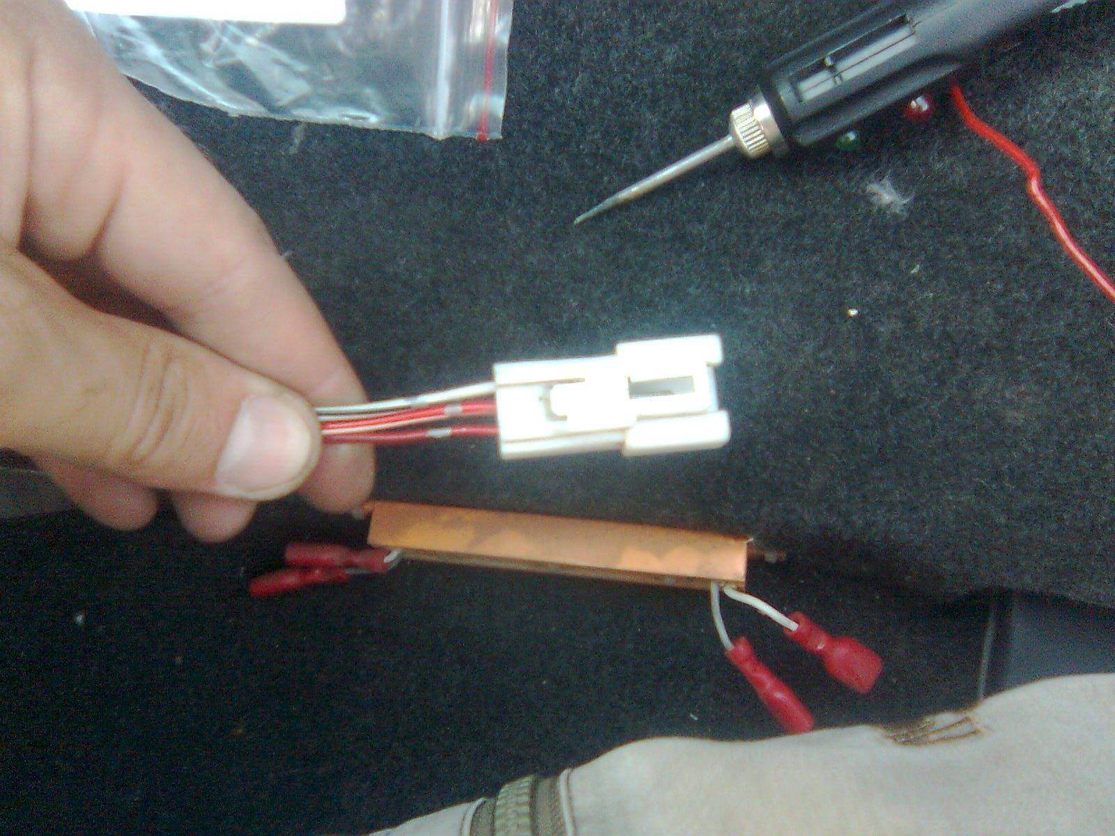

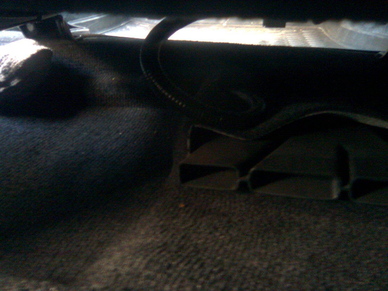

Добавлено спустя 4 минуты 4 секунды:

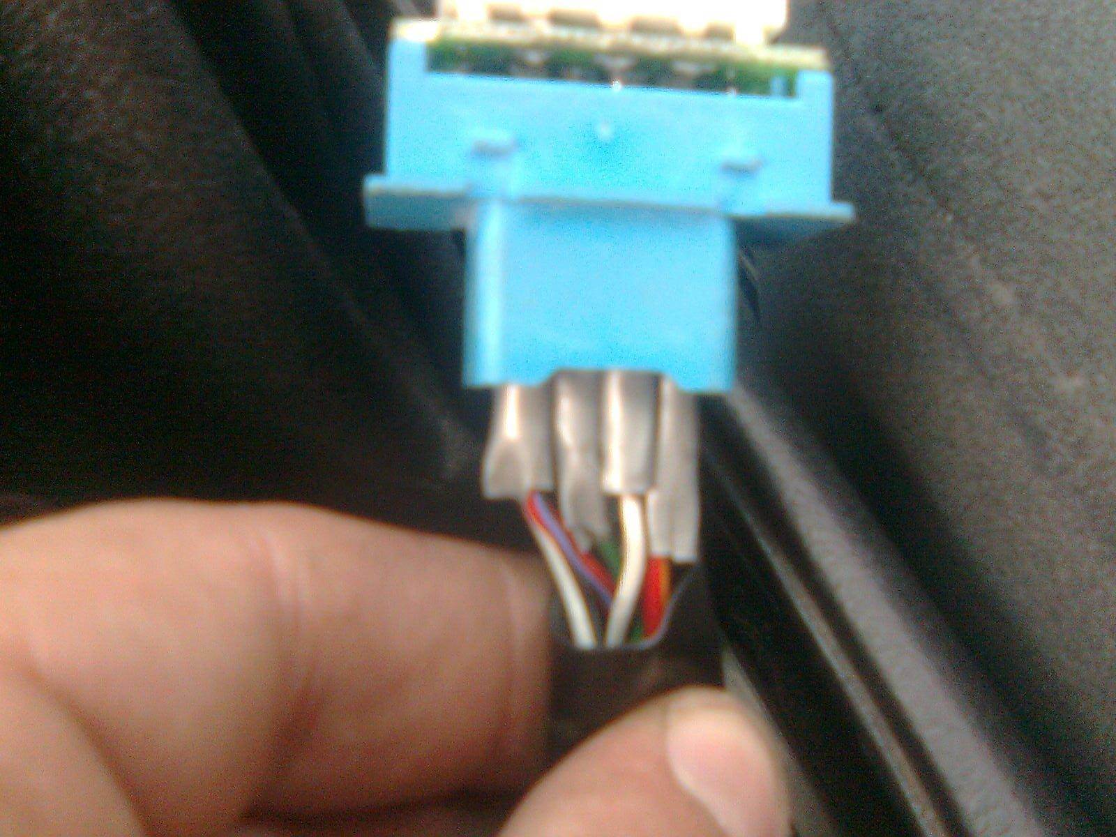

Хвост под креслом выглядит так:
Фото0704.jpg [ 244.48 КБ | Просмотров: 17243 ]
(сори за качество: под рукой были только камрюха и телефон :D :D )

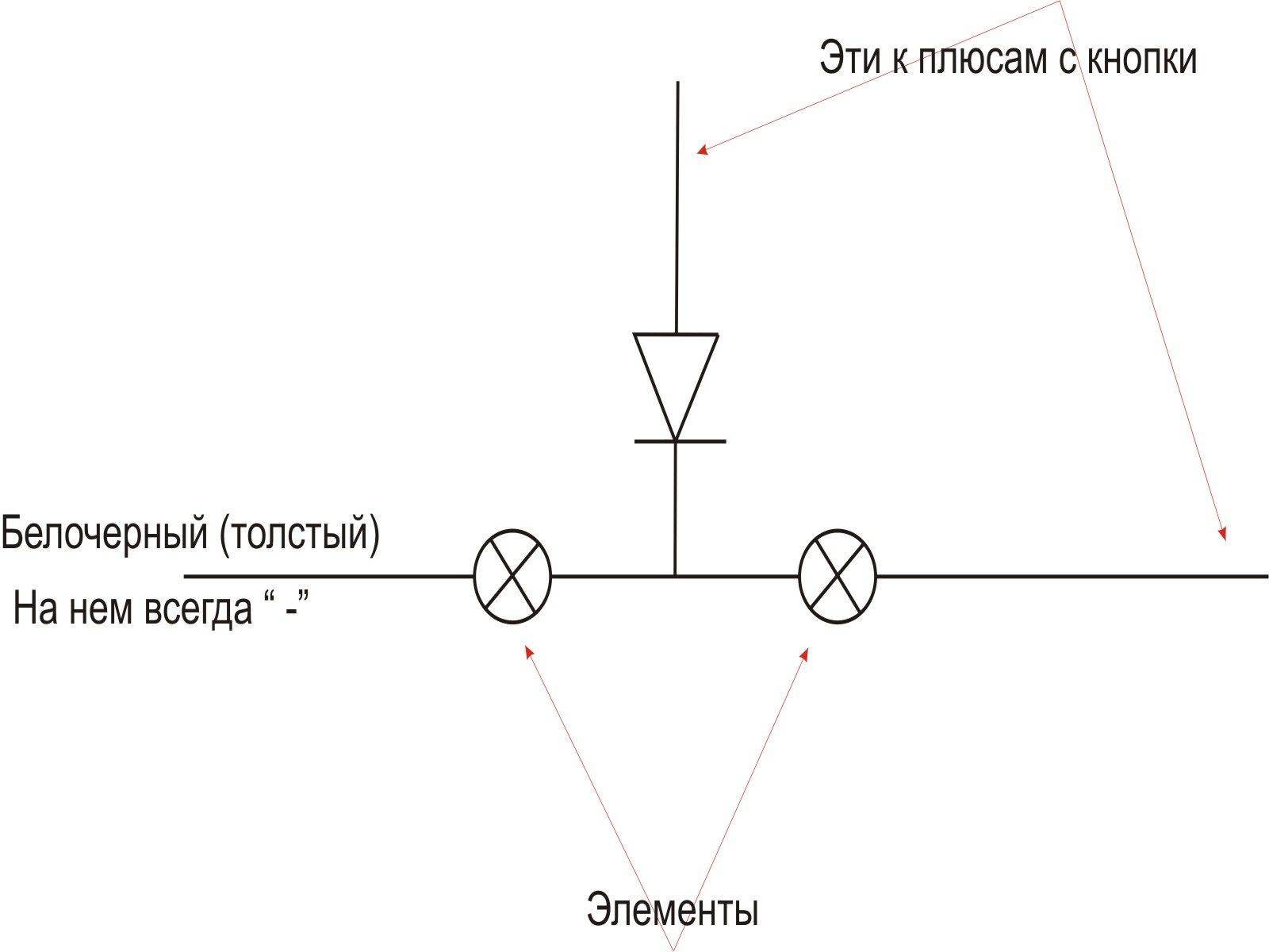

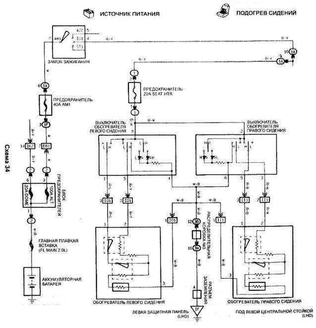

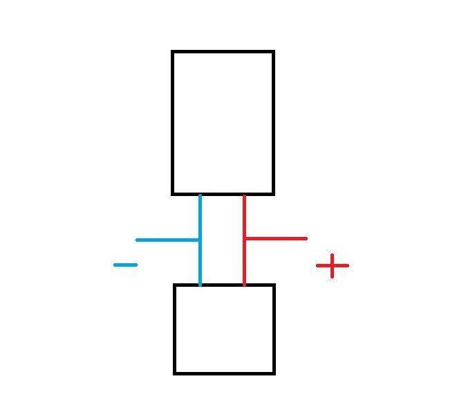

Вот хотелось бы задать вопрос... Он конечно может и глуповат, но в преддверии массовой установки попогреек может возникнуть у многих...
Судя по схеме:
попогреи.jpg [ 95.5 КБ | Просмотров: 17260 ]
никакого реле в проводке и в помине нет и видимо быть не должно со штатными попогреями.
На этих написано на разъеме: 4 Ом, т.е. ток получается что-то около 3 А.
Внимание, знатоки, вопрос: какой ток может выдержать штатная кнопка у Тойоты/Чери/Грэйтвола?
Если как на ТАЗах и Волгах всяких до 7,5 А, то тогда вопросов нет: коммутируем без реле.
По крайней мере контактные пятна в точках коммутации там вроде бы такие же, как на стеклоподъемниках, которые неплохие токи пусковые коммутируют без релюх.

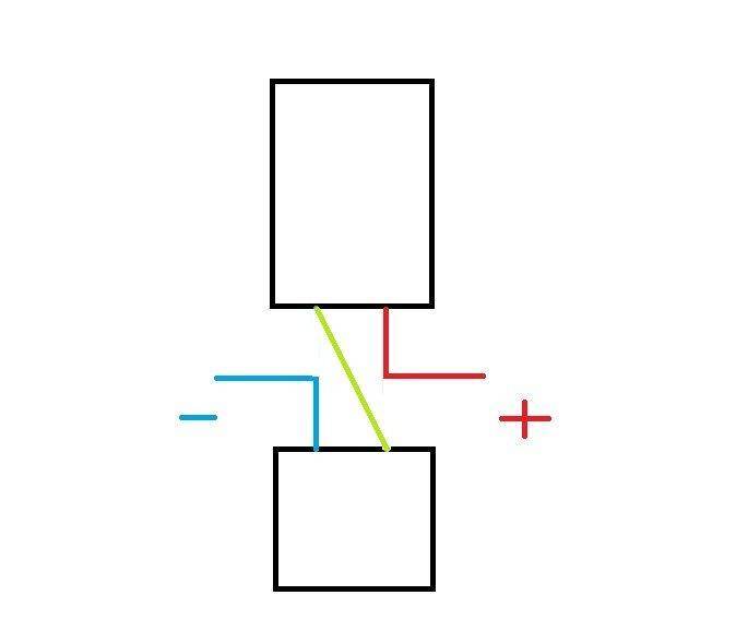

Добавлено спустя 27 минут 23 секунды:
2 Бэндэр:
Вов, в продолжение нашего с тобой разговора:
Схематично я полагаю должно выглядеть следующим образом:
Исходник. То, что мы имеем сейчас, соответствует режиму "HI"
Исходник.jpg [ 16.31 КБ | Просмотров: 17250 ]
В режиме "LOW" схема должна скоммутироваться таким образом
Требуется.jpg [ 17.15 КБ | Просмотров: 17250 ]
кроме как с помощью реле пока ничего не приходит в голову, как такое сделать, но ответ должен быть, т.к. в "родной" схеме реле нет... :ga-ze-ta;
//Ты должен сделать добро из зла, потому что его больше не из чего сделать//
Последний раз редактировалось Женя-BOND Чт авг 30, 2012 12:47 pm, всего редактировалось 2 раз(а).

Вот у нас тут загвоздка случилась: в тупик ввел влпрос о распайке режима LOW. Может у вас появится идея, как реализовать параллельно-последовательную схему в рамках существующего конструктива?
Вот чую печенкой, что ответ где-то рядом, а где именно - пока вопрос :D
Добавлено спустя 10 минут 38 секунд:
2 Allegator: Олег, я раз надцать просматривал технический лист, который ты мне прислал... На сколько я понял, расчетный ток порядка 23А. Таких два контура. Получается коммутируем одним реле, но цепь после релюхи делим на 2 и защищаем предохранителями на 25А. Нужно будет с "+" клеммы кидать дополнительно провод, но это лирика. Ты не узнавал, как в Приорах или Фокусах реализован пуск? Если тупо реле. то вообще без вопросов, если блок управления, то нужно будет находить на рынке подобный и интегрировать нам или ваять что-то подобное самим, но для этого нужна прорисовка схемы (ну или чертеж), чего у нас нет.

Не Жень,ты не понял(у меня из-за этих ушей и была засада)вот как на Фото0742.jpg,только липучку снаружи сетки,и мехом соответственно тоже наружу :hi_hi_hi:

Прошу прощения, что встреваю, а кнопка какая используется? Эта? viewtopic.php?p=485877#p485877
Ага, тока распиновка у меня в отчете правильная, здесь корректно прорисовано только подсветка. Кнопари заказывали от Грэйтвола. Это дешевле и ИМХО: эргономичнее, чем родные.

Жень а есть фоты кнопок?И номерок?А ещё кнопки противотуманок тоже есть от китаев,не знаешь от каких?
вопщем подумал я - вот схемка подключения жопогреющих элементов на 2-а режима, нужен лиш диод- кто может сказать какой взять по мощности (ток потребления элементом менее 3-х ампер) ?- не шарю я- гуглить нада... :? Д-242 пойдеть?
прошу учесть, что с кнопычки проиходит плюсик, а в этот момент на второй провод приходит минус...
Вопщем прошу критики
