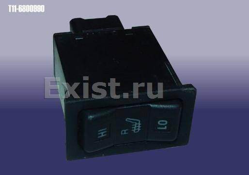

Номера кнопушек:
T11-6800980 (левая)
T11-6800990 (правая)
А по ценам - фокус-покус:
Если выбираем Чери Тигго:
левая: 425,06 и есть картинки:
Img00.jpg [ 16 КБ | Просмотров: 17249 ]
Img2.jpg [ 16 КБ | Просмотров: 17249 ]
Img.jpg [ 16 КБ | Просмотров: 17249 ]
правая: 242,79 и картинки:
1.jpg [ 16 КБ | Просмотров: 17249 ]
3.jpg [ 16 КБ | Просмотров: 17249 ]
А если выбрать Грэйт Валл, то картинок нет, а кнопушки будут:
левая - 240,06 рэ
правая - 238,69 рэ

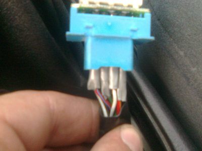

Для левого попогрея разъем синего цвета вот такого вида:
разъем.JPG [12.25 КБ]
требуемый нам разъем:
новый разъем.JPG [14.91 КБ]
ВНИМАНИЕ!!! Закралась ошибочка!!! тонк.зел надо сажать на 5-ю ножку!!! тонк. ч/б на 4-ю

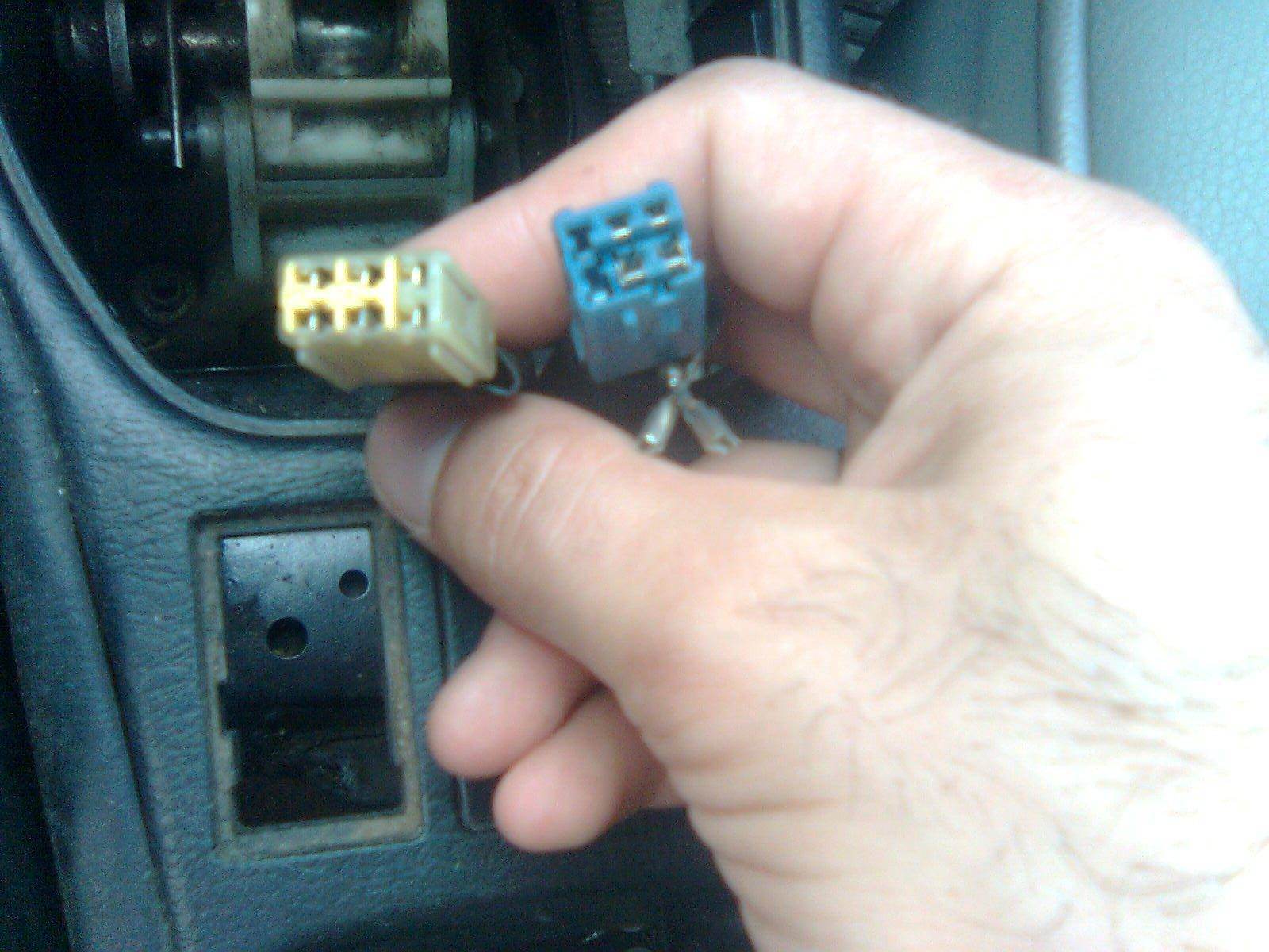

разъемы под консолью:
Фото0687.jpg [ 232.73 КБ | Просмотров: 17263 ]
Синий - левый попогрей, непонятного цвета - правый.

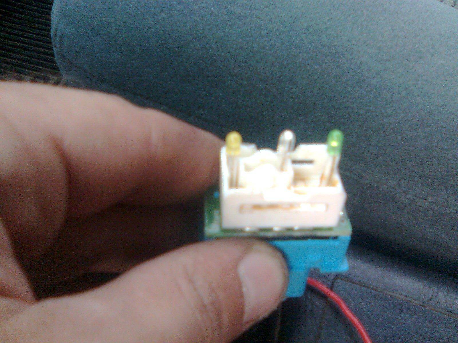

диоды кнопки:
режим LOW
Фото0693.jpg [ 296.72 КБ | Просмотров: 17260 ]
режим HI
Фото0694.jpg [ 203.56 КБ | Просмотров: 17260 ]
+ подсветка
Фото0695.jpg [ 218.3 КБ | Просмотров: 17260 ]

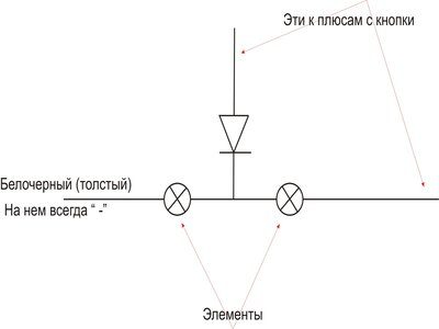

2 Бэндэр:
Вов, в продолжение нашего с тобой разговора:
Схематично я полагаю должно выглядеть следующим образом:
Исходник. То, что мы имеем сейчас, соответствует режиму "HI"
Исходник.jpg [ 16.31 КБ | Просмотров: 17264 ]
В режиме "LOW" схема должна скоммутироваться таким образом
Требуется.jpg [ 17.15 КБ | Просмотров: 17264 ]
кроме как с помощью реле пока ничего не приходит в голову, как такое сделать, но ответ должен быть, т.к. в "родной" схеме реле нет... :ga-ze-ta;

sedoy2000 писал(а):
Прошу прощения, что встреваю, а кнопка какая используется? Эта? viewtopic.php?p=485877#p485877
Ага, тока распиновка у меня в отчете правильная, здесь корректно прорисовано только подсветка. Кнопари заказывали от Грэйтвола. Это дешевле и ИМХО: эргономичнее, чем родные.
Добавлено спустя 2 минуты 25 секунд:
Почему встреваешь? присоединяешься к обсуждению ;) :?

Жень а есть фоты кнопок?И номерок?А ещё кнопки противотуманок тоже есть от китаев,не знаешь от каких?
вопщем подумал я - вот схемка подключения жопогреющих элементов на 2-а режима, нужен лиш диод- кто может сказать какой взять по мощности (ток потребления элементом менее 3-х ампер) ?- не шарю я- гуглить нада... :? Д-242 пойдеть?
прошу учесть, что с кнопычки проиходит плюсик, а в этот момент на второй провод приходит минус...
Вопщем прошу критики
Рисунок1.jpg [ 88.05 КБ | Просмотров: 17196 ]
