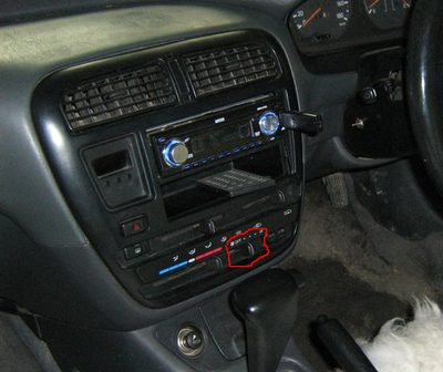

well писал(а):
Макс_45 писал(а):
т.е. нужно будет маленько консоль все таки разобрать))?
..зайди в FAQ-электрооборудование..Снятие центральной консоли, панели печки и пепельницы...
там фото есть как снимать
там есть какая то, но немая((
у меня вот..

СообщениеДобавлено: Чт янв 05, 2012 6:06 pm
Макс_45
извиняюсь,не посмотрел что у тебя (улыбка) :?...но чтоб добраться до переключателя,все равно панель эту придется наверное снимать :du_ma_et:

Все поченил, по времени ушло около часу. При условии, что все необходимое было под рукой. Разобрал по быстрому переднюю понелько, вытащил прикуриватель с пепельницей. Сам переключатель держится на защелке снизу, так что все вытаскивать не пришлось. Крепится неудобно, были затруднения при установке обратно.
Разобрал переключатель, одна дорожка была как бы утоплина. Видемо из-за плохого контакта сильно нагревалась и расплавила корпус, Все впоял пояльником обратно, зачистил хорошенько все контакты наждачкой, Смазал моленько шрусом и установил все обратно. Все работает. Фото забыл сделать :(
