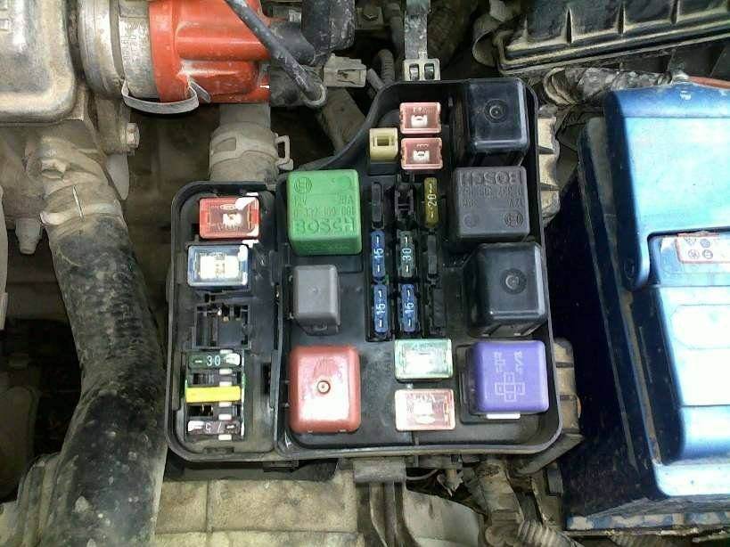

если фотку блока реле выложу, может ктонить указать какой предохранитель и реле за них отвечают?

вот блок реле и предохранителей, собственно, а че к чему хрен знает :?:

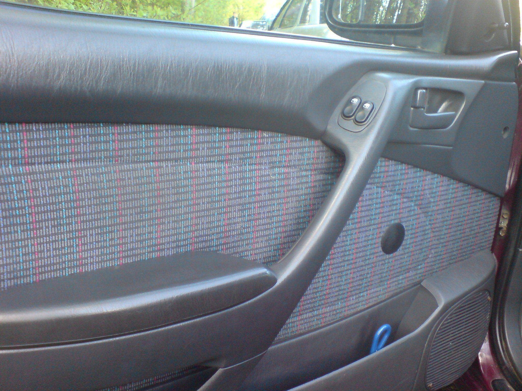

100% подъёмники не родные, у самого такая же ситуация, но ставил их я, так что у себя я разбираюсь. В вашем случае надо искать откуда брали питание на них, смотреть по проводам которые выходят из двери, найти нужные и проследить куда они приходят.

Вот как у меня )))

Пётр у тебя ручные зеркала а у меня на этом месте блок управления зеркалами...
