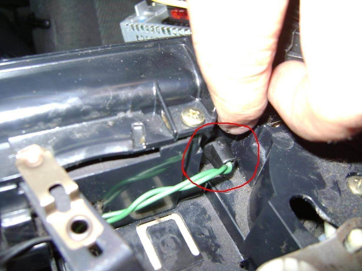

вот собственно. :?
Комментарий к файлу: меняем на лампочке колпачёк,осторожно,что-бы не порвать,он прилипает от нагрева.
DSC01286.JPG [ 185.71 КБ | Просмотров: 5864 ]
Комментарий к файлу: меняем лампочку
DSC01285.JPG [ 129.02 КБ | Просмотров: 5857 ]
Комментарий к файлу: вид сзади второй лампочки
DSC01290.JPG [ 135.18 КБ | Просмотров: 5850 ]
Комментарий к файлу: вынимаем вторую лампочку,её достать немного сложнее.
DSC01284.JPG [ 151.51 КБ | Просмотров: 5853 ]
Комментарий к файлу: вид сзади первой лампочки
DSC01291.JPG [ 152.08 КБ | Просмотров: 5859 ]
Комментарий к файлу: вот первая лампочка
DSC01283.JPG [ 137.75 КБ | Просмотров: 5849 ]
Комментарий к файлу: поворачиваем и вынимаем одну лампочку,вторая находится где вторая стрелка
DSC01282.JPG [ 158.46 КБ | Просмотров: 5859 ]
Комментарий к файлу: отсоединяем разьёмчики на панели не боясь их перепутать,по другому их не поставить.
DSC01293.JPG [ 188.6 КБ | Просмотров: 5856 ]
Комментарий к файлу: панелька держится на таких защёлках посторайтесь их не потерять
DSC01292.JPG [ 203.22 КБ | Просмотров: 5859 ]
Комментарий к файлу: тянем на себя панель и снимаем
DSC01294.JPG [ 152.09 КБ | Просмотров: 5853 ]
Комментарий к файлу: вынимаем магнитофон
DSC01296.JPG [ 193.43 КБ | Просмотров: 5854 ]
Комментарий к файлу: тянем на себя и снимаем ручки регулятора печки и вентилятора
DSC01298.JPG [ 114.34 КБ | Просмотров: 5853 ]
Комментарий к файлу: тянем на себя и снимаем ручки заслонок.
DSC01297.JPG [ 108.13 КБ | Просмотров: 5856 ]
