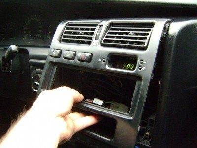

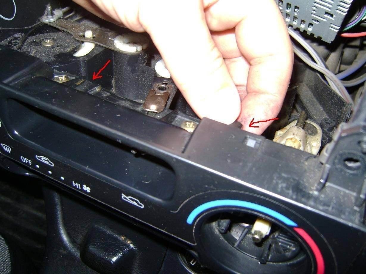

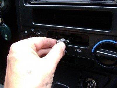

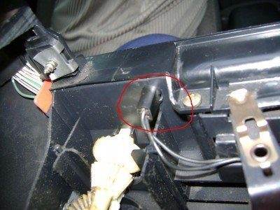

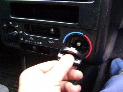

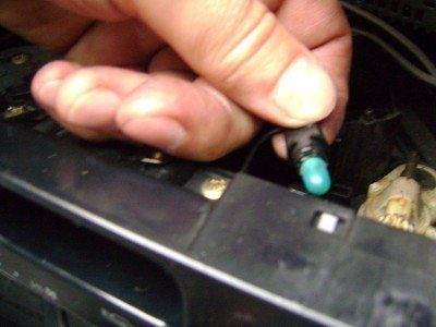

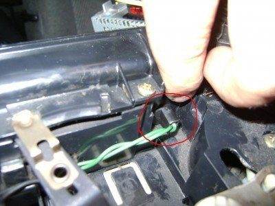

вот собственно. :?

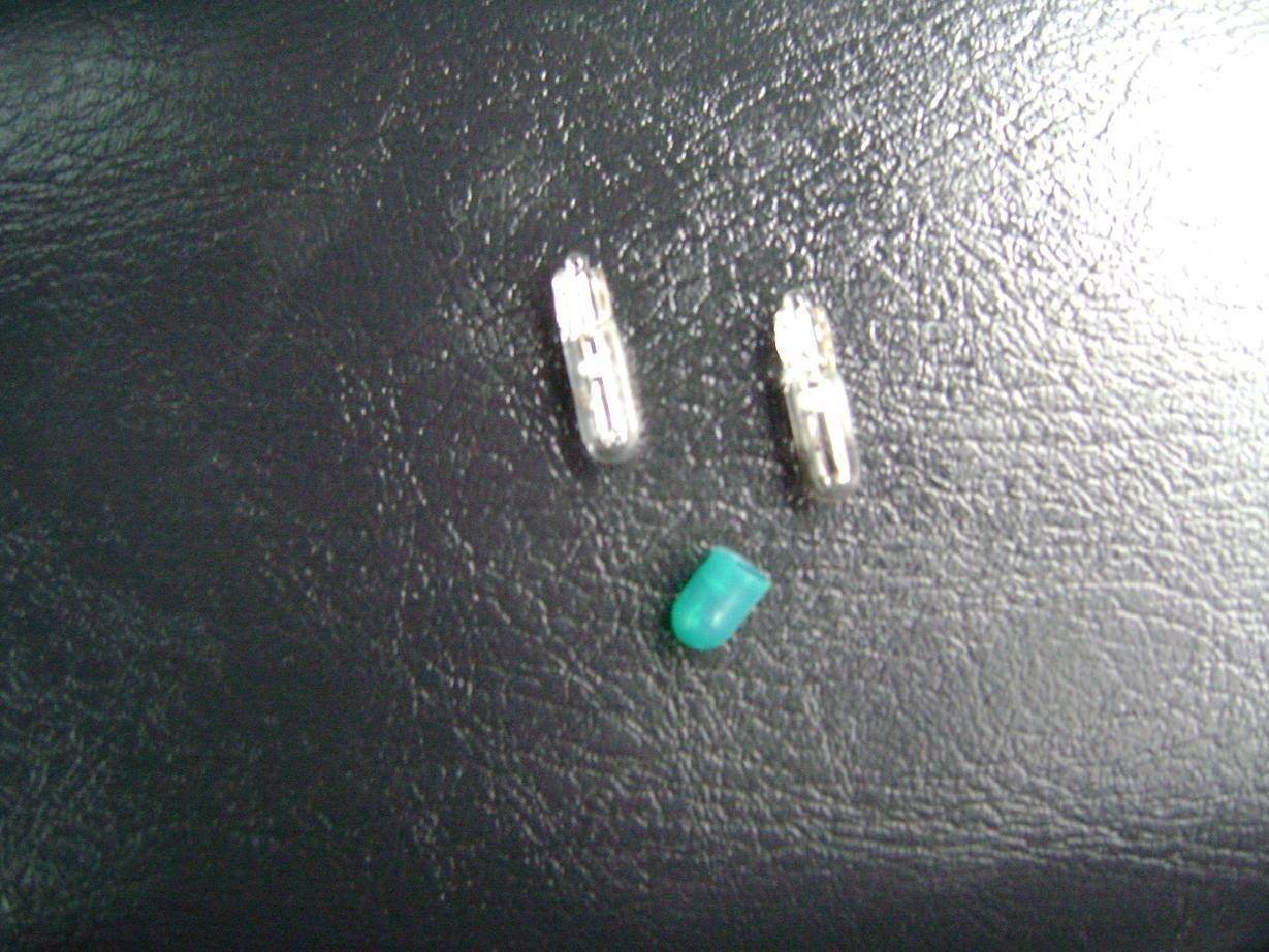

Комментарий к файлу: меняем на лампочке колпачёк,осторожно,что-бы не порвать,он прилипает от нагрева.
DSC01286.JPG [ 185.71 КБ | Просмотров: 5885 ]

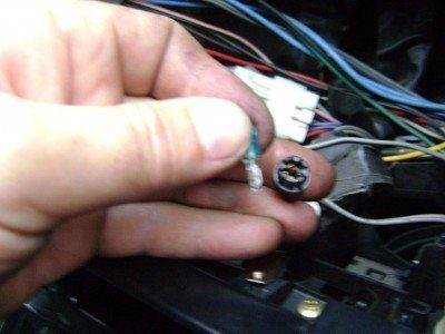

Комментарий к файлу: меняем лампочку
DSC01285.JPG [ 129.02 КБ | Просмотров: 5878 ]
Комментарий к файлу: вид сзади второй лампочки
DSC01290.JPG [ 135.18 КБ | Просмотров: 5871 ]

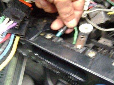

Комментарий к файлу: вынимаем вторую лампочку,её достать немного сложнее.
DSC01284.JPG [ 151.51 КБ | Просмотров: 5874 ]
Комментарий к файлу: вид сзади первой лампочки
DSC01291.JPG [ 152.08 КБ | Просмотров: 5880 ]
Комментарий к файлу: вот первая лампочка
DSC01283.JPG [ 137.75 КБ | Просмотров: 5870 ]
Комментарий к файлу: поворачиваем и вынимаем одну лампочку,вторая находится где вторая стрелка
DSC01282.JPG [ 158.46 КБ | Просмотров: 5880 ]

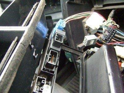

Комментарий к файлу: отсоединяем разьёмчики на панели не боясь их перепутать,по другому их не поставить.
DSC01293.JPG [ 188.6 КБ | Просмотров: 5877 ]

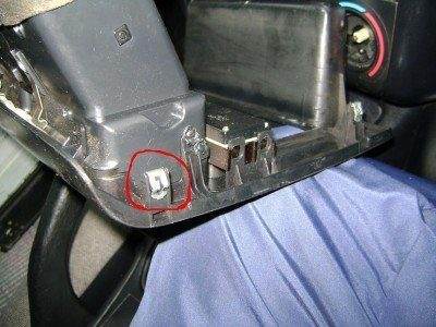

Комментарий к файлу: панелька держится на таких защёлках посторайтесь их не потерять
DSC01292.JPG [ 203.22 КБ | Просмотров: 5880 ]
Комментарий к файлу: тянем на себя панель и снимаем
DSC01294.JPG [ 152.09 КБ | Просмотров: 5874 ]

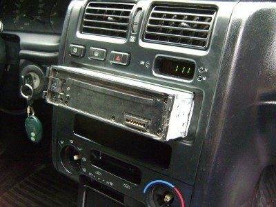

Комментарий к файлу: вынимаем магнитофон
DSC01296.JPG [ 193.43 КБ | Просмотров: 5875 ]
Комментарий к файлу: тянем на себя и снимаем ручки регулятора печки и вентилятора
DSC01298.JPG [ 114.34 КБ | Просмотров: 5874 ]
Комментарий к файлу: тянем на себя и снимаем ручки заслонок.
DSC01297.JPG [ 108.13 КБ | Просмотров: 5877 ]

А как называются эти лампочки (или что нужно искать вместо них на замену) ?
Toyota Carina E GLi 2.0 (3S-FE, 133hp, Manual Transmission), 1994 г. , ABS, Liftback, England, Dark Blue
СообщениеДобавлено: Вс июн 28, 2009 12:26 pm
Сообщения: 760
Машина: chevrolet captiva
Двигатель: 3.2 бенз
лампа безцокольная...
лучше со старой сходи в магазин, они ещё и по мощности разные, есть очень слабые, они светят хреново !!!
СообщениеДобавлено: Вс июн 28, 2009 3:41 pm
Сообщения: 459
Откуда: Йошкар-Ола
а мощные расплавляют световод.
у меня так было, пришлось переделывать на светодиоды
Денис
СообщениеДобавлено: Вс июн 28, 2009 4:23 pm
Сообщения: 760
Двигатель: 3.2 бенз
я видел три вида по мощности, поставил средние, светят норм, не плавят ни чего, а гандончики поставил красные...
СообщениеДобавлено: Вс июн 28, 2009 8:11 pm
Сообщения: 459
Откуда: Йошкар-Ола
ставили до меня.
когда я разобрал там уже все оплавлено было.
посмотрел лампочки, а они на 5W.
Денис
СообщениеДобавлено: Вс июн 28, 2009 8:19 pm
Сообщения: 760
Двигатель: 3.2 бенз
den732 писал(а):
а они на 5W
многовато, у меня 2,.. почти 3W, точно не помню...

Добрый день!
Вчера снял панельку на блоке управления печки (подсветка тож не работала). Обнаружил, что световод оплавлен в местах установки ламп. Причем оплавлен конкретно, справа аж насквозь прогорел. У меня вопрос по этому поводу:
1) надо ли его (световод) менять на новый или этот оставить можно, как оплавленность может сказаться на подсветке?
2) если всеж менять, то на Exist
http://87.242.79.197/details.asp?carid= ... piid=47959 №81942A- это он?
3) зачем резиновые колпачки на лампочках (они у меня полностью сплавились) - только для изменения цвета или еще зачем-то?
СообщениеДобавлено: Чт ноя 05, 2009 12:36 pm
Зарегистрирован: Чт окт 09, 2008 1:08 pm
Сообщения: 713
Машина: carina-e
b]denis123567[/b]
для изменения цвета.[
я когда менял, то они у меня просто раскрошились, уже были оплавленные, вставил без них, вот теперь ищу чем их заменить, т.к. желтый свет от лампочек "не айс" смотрится.
2007-2012г - Carina-E, 1.8 7A-FE, 1996год. Англичанка, пробег 308 тыс. АБС, Кондей.
сейчас:
СарАЙчЕГ, 2005г. дизель - D4D
СообщениеДобавлено: Чт ноя 05, 2009 12:40 pm
Сообщения: 1281
Двигатель: 3SFE/2,0
skakurin
Спасибо. По вопр. №3 понял. Я туды светодиоды поставлю, белые. А до цвета - так я особо не эстет. Главное, что светит, это в темноте не айс. :)
СообщениеДобавлено: Чт ноя 05, 2009 12:59 pm
Сообщения: 538
тока светодиоды ставить надо ко всей длине, а не только вместо лампочек. если просто вместо лампочек диоды вкинуть то свет буде очень не равномерный.
кст. в стоке лампочки вроде стоят 1,2Вт...
