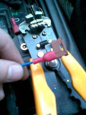

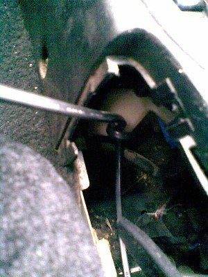

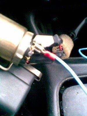

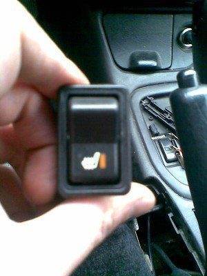

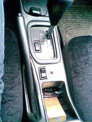

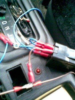

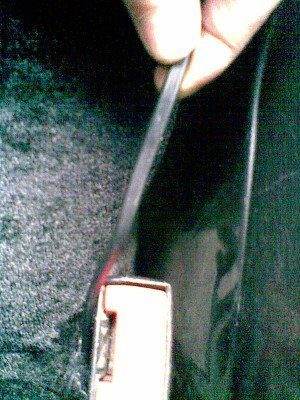

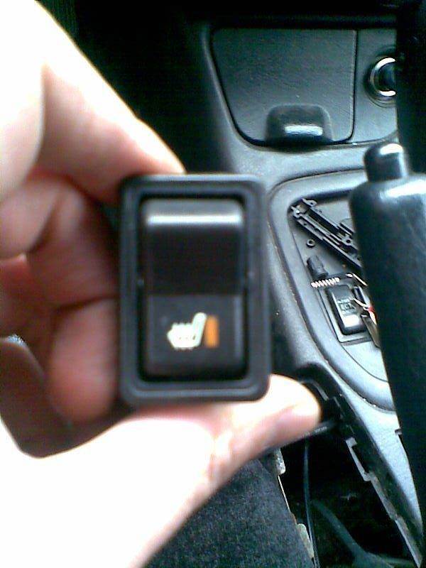

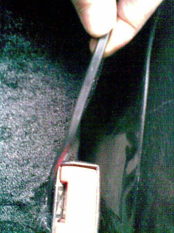

Собственно купил себе еще в том году попогрейку, на сиденье вешаешь, вставляешь в прикуриватель и греешься, ездил с ней, но че то не айс, провода торчат, да и вид у нее не ахти. Недавно купил себе чехлы, натянул их и тут до меня дошло что попогрейку я могу засунуть под чехол и запитать ее через кнопку :D . Сегодня занялся, разобрав разьем для прикуривателя нашел предохранитель там на 5А, снял чехол, натянул попогрейку, одел чехол обратно, под ручником есть болт, выкрутил его и снял лючек, провода протянул так чтоб если даже сиденье на всю назад отодвинуть провода хватило, зафиксировал провод. Дальше все на фото.

Комментарий к файлу: вот как раз провод питания попогрейки
Фото012.jpg [ 145.03 КБ | Просмотров: 2410 ]
Комментарий к файлу: зафиксировал провод
Фото013.jpg [ 121.48 КБ | Просмотров: 2415 ]
Комментарий к файлу: кнопка от тазика
Фото015.jpg [ 69.85 КБ | Просмотров: 2410 ]
Комментарий к файлу: вставил в цепь предохранитель на 5А, с помощью разьемов(мам) и клещей для опресовки и снятия изоляции.
Фото016.jpg [ 69.36 КБ | Просмотров: 2412 ]
Комментарий к файлу: вот как выглядит полностью расключенная кнопка сзади, контактов так много т.к. еще запитал подсветку.
Фото018.jpg [ 86.58 КБ | Просмотров: 2406 ]
Комментарий к файлу: питание взял от прикуривателя, размножил "плюс" с помощью специального наконечника развитвителя.
Фото019.jpg [ 69.06 КБ | Просмотров: 2404 ]
Комментарий к файлу: вот как выглядит кнопка после установки, но это не конечный вариант, т.к. забыл поставить рамку, пришлось все разединять, ставить рамку а потом опять собирать.
Фото020.jpg [ 134.31 КБ | Просмотров: 2434 ]
