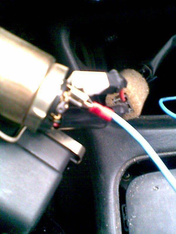

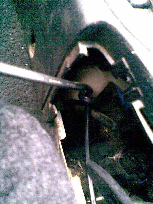

Собственно купил себе еще в том году попогрейку, на сиденье вешаешь, вставляешь в прикуриватель и греешься, ездил с ней, но че то не айс, провода торчат, да и вид у нее не ахти. Недавно купил себе чехлы, натянул их и тут до меня дошло что попогрейку я могу засунуть под чехол и запитать ее через кнопку :D . Сегодня занялся, разобрав разьем для прикуривателя нашел предохранитель там на 5А, снял чехол, натянул попогрейку, одел чехол обратно, под ручником есть болт, выкрутил его и снял лючек, провода протянул так чтоб если даже сиденье на всю назад отодвинуть провода хватило, зафиксировал провод. Дальше все на фото.

Комментарий к файлу: вот как раз провод питания попогрейки

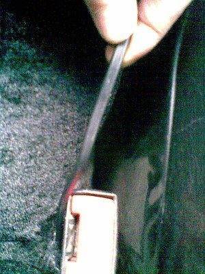

Комментарий к файлу: зафиксировал провод

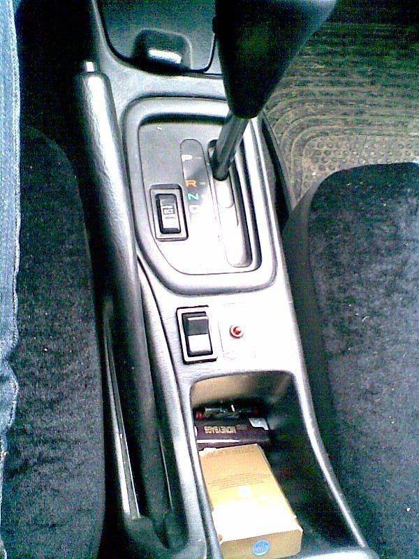

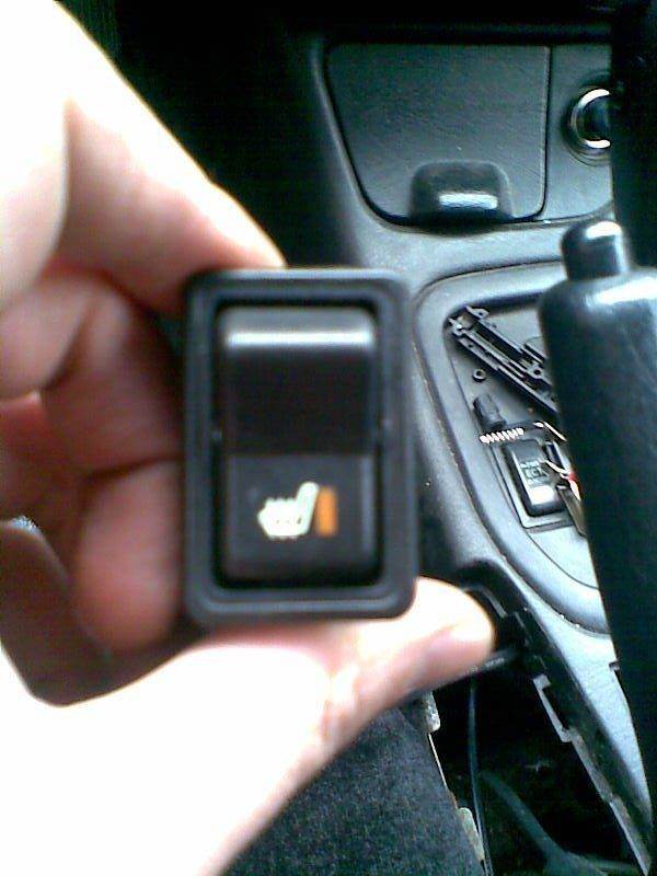

Комментарий к файлу: кнопка от тазика
Фото015.jpg [ 69.85 КБ | Просмотров: 2418 ]

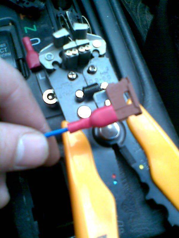

Комментарий к файлу: вставил в цепь предохранитель на 5А, с помощью разьемов(мам) и клещей для опресовки и снятия изоляции.

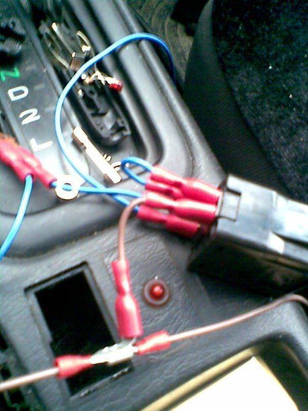

Комментарий к файлу: вот как выглядит полностью расключенная кнопка сзади, контактов так много т.к. еще запитал подсветку.

Комментарий к файлу: питание взял от прикуривателя, размножил "плюс" с помощью специального наконечника развитвителя.
Фото019.jpg [ 69.06 КБ | Просмотров: 2412 ]

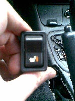

Комментарий к файлу: вот как выглядит кнопка после установки, но это не конечный вариант, т.к. забыл поставить рамку, пришлось все разединять, ставить рамку а потом опять собирать.
Фото020.jpg [ 134.31 КБ | Просмотров: 2442 ]

хороший фотоотчёт,молодец! у меня есть две таких попогрейки и я тоже собрался их подключать, но по опыту прошлогодней эксплуотации могу сказать,что даже при работе одной грелки гнездо прикуривателя и провода очень сильно нагреваются, поэтому для запитывания этого девайса лучше кинуть провода с сечением побольше напрямую, от аккума до самой спирали,конечно не забыв поставить выключатель и предохранитель. и греть будет лучше, и безопаснее как-то.

Сорри, не в тему. А у автора рядом с рычагом КПП какая то кнопка. Для чего?

тоже хотел написать что лучше не подключать к прикуривателю.
щас конечно же задасться вопрос, но они же изначально от прикуривателя работют.)))
ну так вот он и так там не хило напрягается и греется, а если ты еще что нить воткнеш в прикуриватель в тот момент когда у тебя обгрев будет работать, то он точно у тебя накроется или что нить оплавиться.
похоже на антипробуксовочную систему
это кнопка для того чтоб машина "бешеной" стала, включаешь ее и моща прет, стрелка тахометра вверх, а стрелка уровня бензина вниз :D , короче что-то типа спорт режима, я ей 1ин раз пользовался, больше нет желания. :)
я к стати тоже сечение провода увеличил до 1,5кв.мм, но только не от самих греющих элементов, а от кнопки до прикуривателя, тянуть от аккума была задумка, но вот не нашел я щели под капотом через которую провода в салон попадают, поэтому причепил к прикуривателю.
