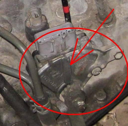

dron652
Для АКПП:
Работает ли зуммер и высвечивается на панели приборов индикация, если нет - почистить контакты селектора автомата.
Если индикация и зумер есть, то на коробке тросс куда идет снять,почистить, см. фото.

Вот как раз индикации то и нету, а где найти эти контакты селектора??????????
